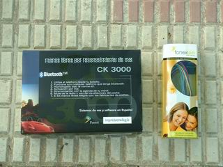

CK3000 y Adaptador HONDA-ISO - Pulsa para ampliar
CK3000 y Adaptador HONDA-ISO.

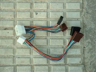

Adaptador HONDA-ISO .

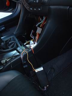

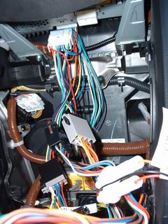

Cableado - Pulsa para ampliar
Cableado.
Montaje - Pulsa para ampliar
