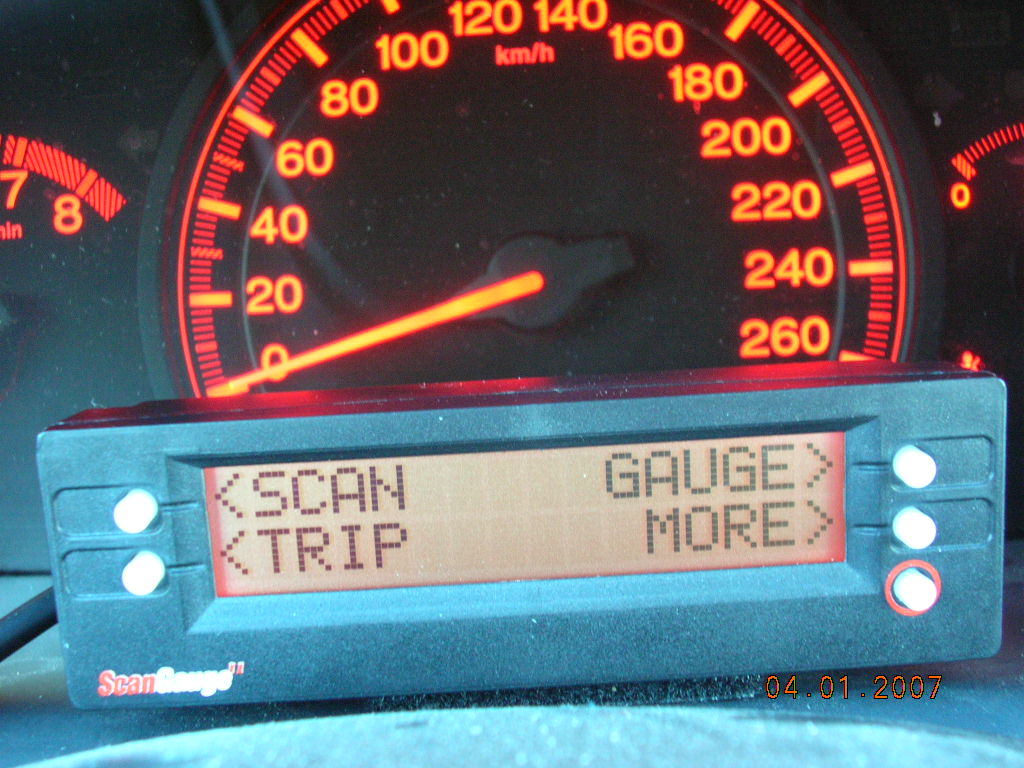

El aparato tiene cuatro apartados bien diferenciados:
- SCAN (detecta códigos de error y los borra, si se quiere, en mi caso no ha detectado error alguno.
- GAUGE (muestra parámetros -instantáneos- relacionados con el funcionamiento puntual del motor).
- TRIP. Muestra valores medios relacionados con lapsos de tiempo. Por ejemplo, Valores acumulados del día (TODAY), del día anterior, CURRENT (desde que lo pones a cero hasta el momento en CORRIENTE), o del TANK (depósito) -litros en el depósito, litros consumidos, etc...).
- MORE. Acceso a menús de configuración y otros parámetros.
Ésta es pues la pantalla inicial descrita:
Scan Gauge II (GAUGE) - Pulsa para ampliar
Scan Gauge II - Apartado GAUGE
Se vuelve a esta pantalla en cualquier momento pulsando el botón rodeado en rojo.

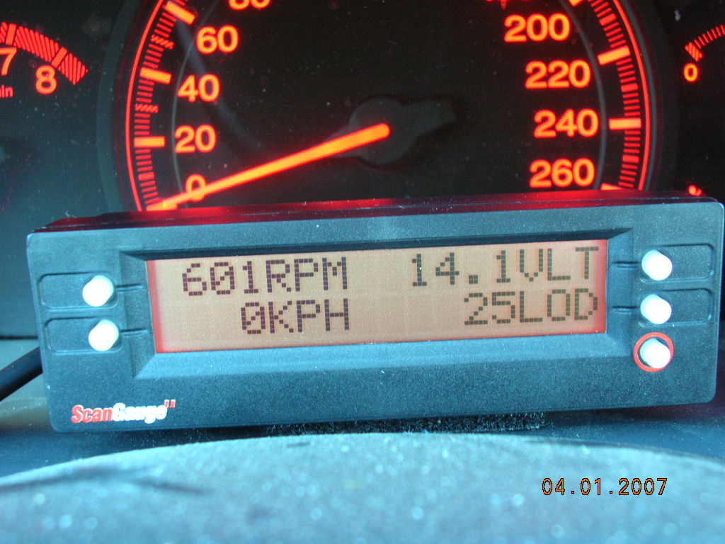

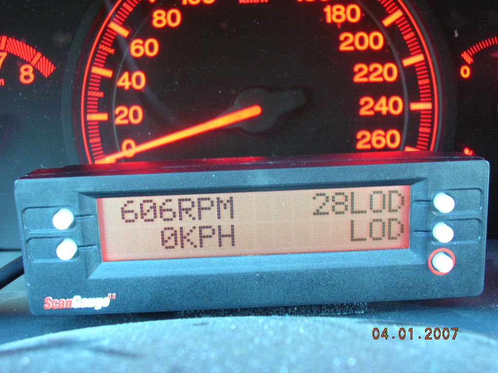

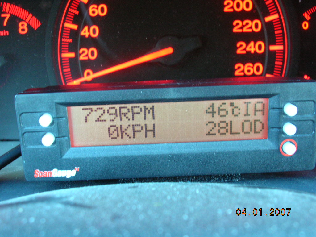

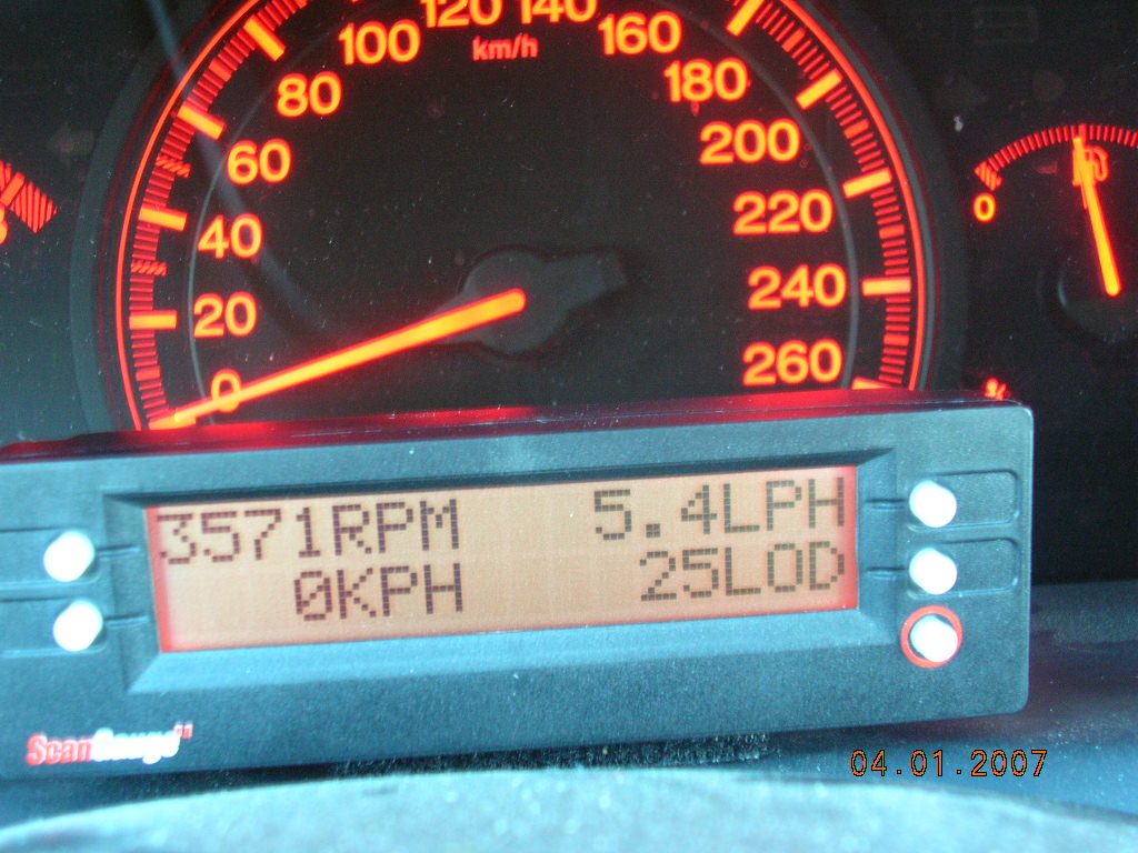

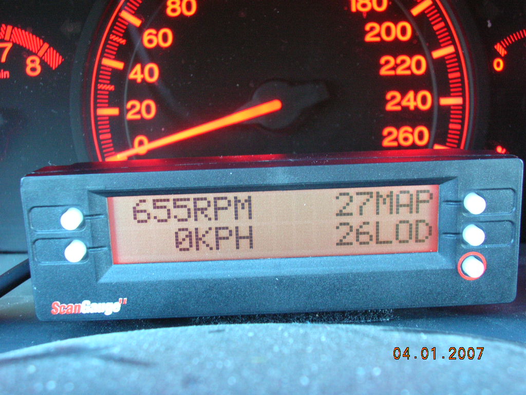

Entramos ahora en el apartado GAUGE (medidas instantáneas relacionadas con el motor) pulsando la tecla superior derecha. Fijáros que leemos 4 valores a la vez, que podemos seleccionar como queramos. Es decir, podemos seleccionar cualquier valor de los muchos que hay en cualquiera de las "cuatro esquinas" del display. Basta con pulsar el botón relacionado con cada esquina una vez tras otra para seleccionar en la misma el valor que queremos:
Scan Gauge II (GAUGE: parámetros) - Pulsa para ampliar
r.p.m., velocidad y potencia.
Por ejemplo. En la imagen que sigue tenemos a la izda-up, el valor RPM, a la izda-abajo velocidad instantánea -parado-, a la derecha-up, consumo (LPH Litros/Hora) y el valor que hay en la derecha-abajo es un porcentaje, concretamente "a percentage of the maximum power available currently being generated" (un porcentaje de la máxima potencia disponible que en este momento está siendo generada).
GAUGE: parámetros.

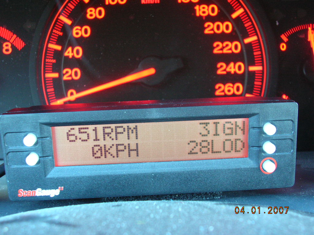

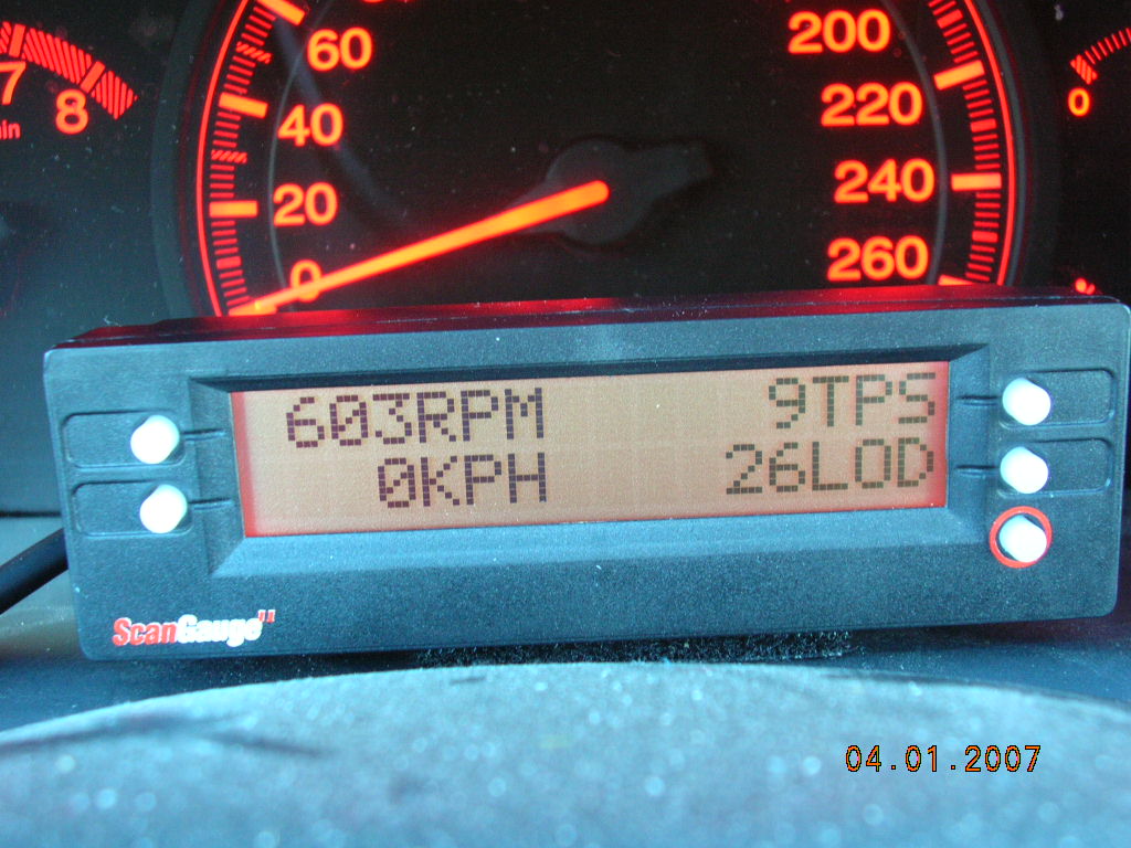

Bien. No sé si se entiende. Puedo seleccionar cualquiera de los valores disponibles en cualquiera de las cuatro esquinas. Pero no dos a la vez, pues no tiene sentido:
Scan Gauge II (GAUGE: valores) - Pulsa para ampliar
GAUGE: valores.
Dejemos ahora, por ejemplo, tres valores quietos en tres esquinas y pulsemos el botón de la derecha-arriba para que, en esa esquina (FIJAOS EN ESA ESQUINA) se nos vayan mostrando distintos valores, en este caso, el valor IGN (Shows the amount of timing advance or retard). The more advance there is (or less retard), the better for fuel economy and power. The limit is set by the octane of the fuel, the intake air temperature, and the load on the engine. A lower than normal amount of advance for similar temperature and speed could indicate too low an octane of fuel is being used). Se entiende, ¿no?:

Y así, sucesivamente, visualizamos otros valores: Posición del pedal acelerador (TPS) de 0 a 100:

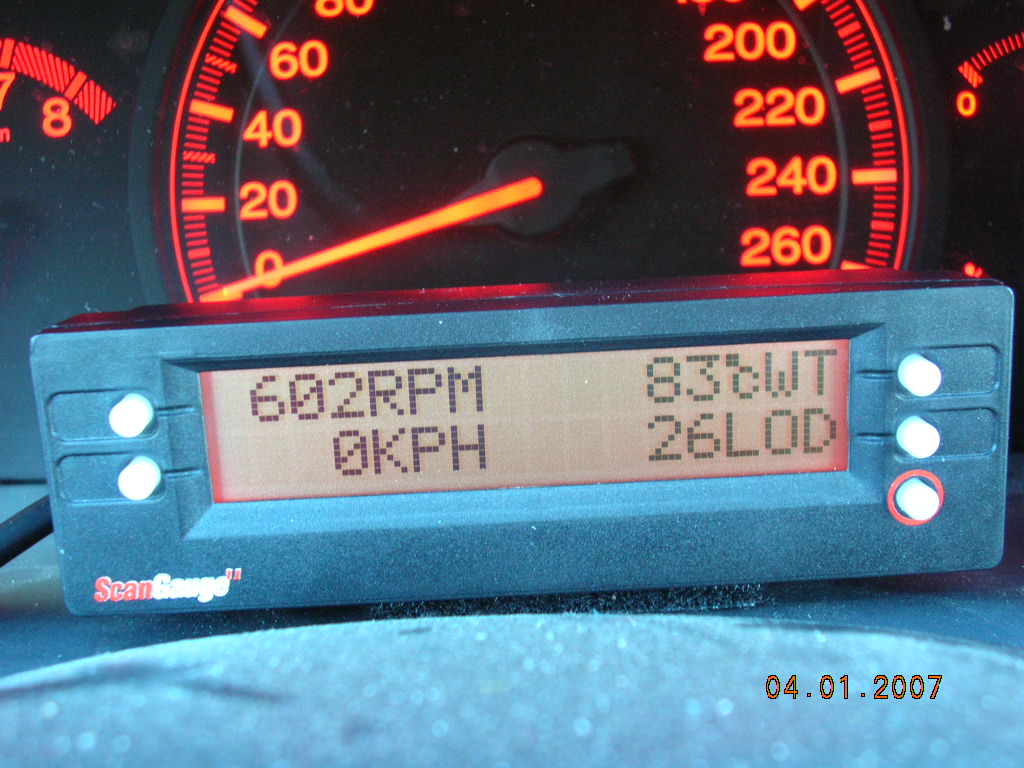

Temperatura del agua - Pulsa para ampliar
Temperatura del agua.

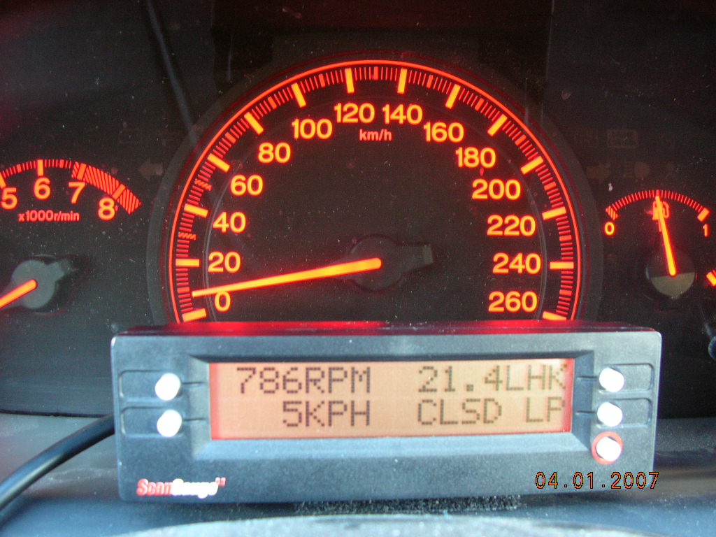

Ahora vamos a seleccionar el valor LHK (consumo litros/100 km) en la esquina habitual, y debajo -derecha, abajo- hemos seleccionado, pulsando repetidamente, el valor LP (que puede tomar dos posibles variables -en la foto CLSD (Closed-cerrado), o OPEN (abierto). Este último valor (LP) se correponde con el "Fuel system loop status", es decir, "This indicates when the oxygen sensor is being used to control the mixture (closed-loop) and when it is not (open-loop). It is usually closed except when the engine is cold or under full throttle acceleration". Indica cuando el sensor de oxígeno está siendo usado para controlar la mezcla (cerrado) y cuando no (abierto). Normalmente está cerrada excepto cuando el motor está frío o bajo una total aceleración.

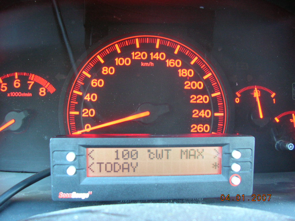

Vale. Pasemos a comentar las funciones de la zona TRIP (viaje). Recordad que proporciona valores medios de cuatro formas distintas.
- Valores del día (TODAY) -en la foto sería la máxima temperatura alcanzada por el agua en el día-:

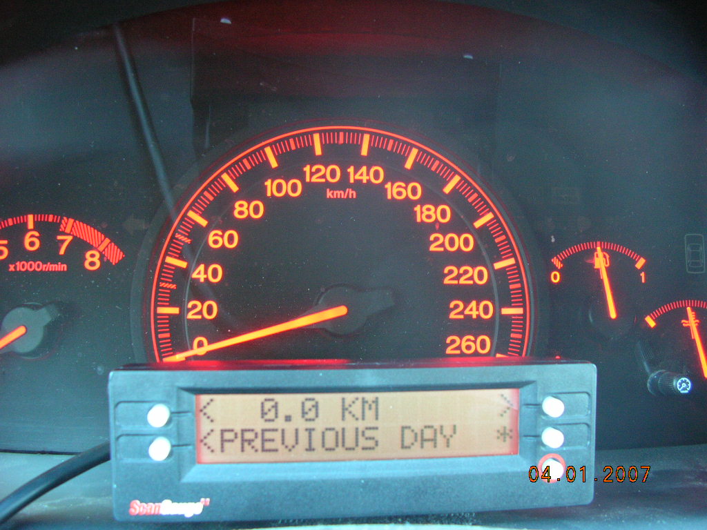

PREVIOUS DAY. - Pulsa para ampliar
PREVIOUS DAY.
- Valores del día anterior (PREVIOUS DAY) -en la foto kilómetros recorridos en el día anterior-:

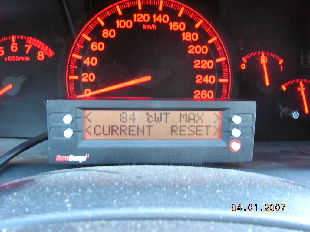

CURRENT. - Pulsa para ampliar
CURRENT.
Por cierto, el sistema entiende que se "pasa" de PREVIOUS DAY (ayer) a TODAY (hoy) siempre que el coche esté parado y sin contacto entre 8-10 horas.

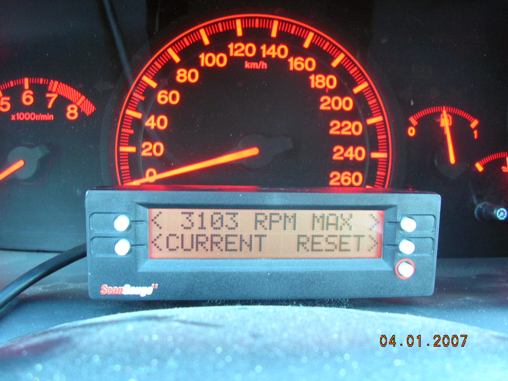

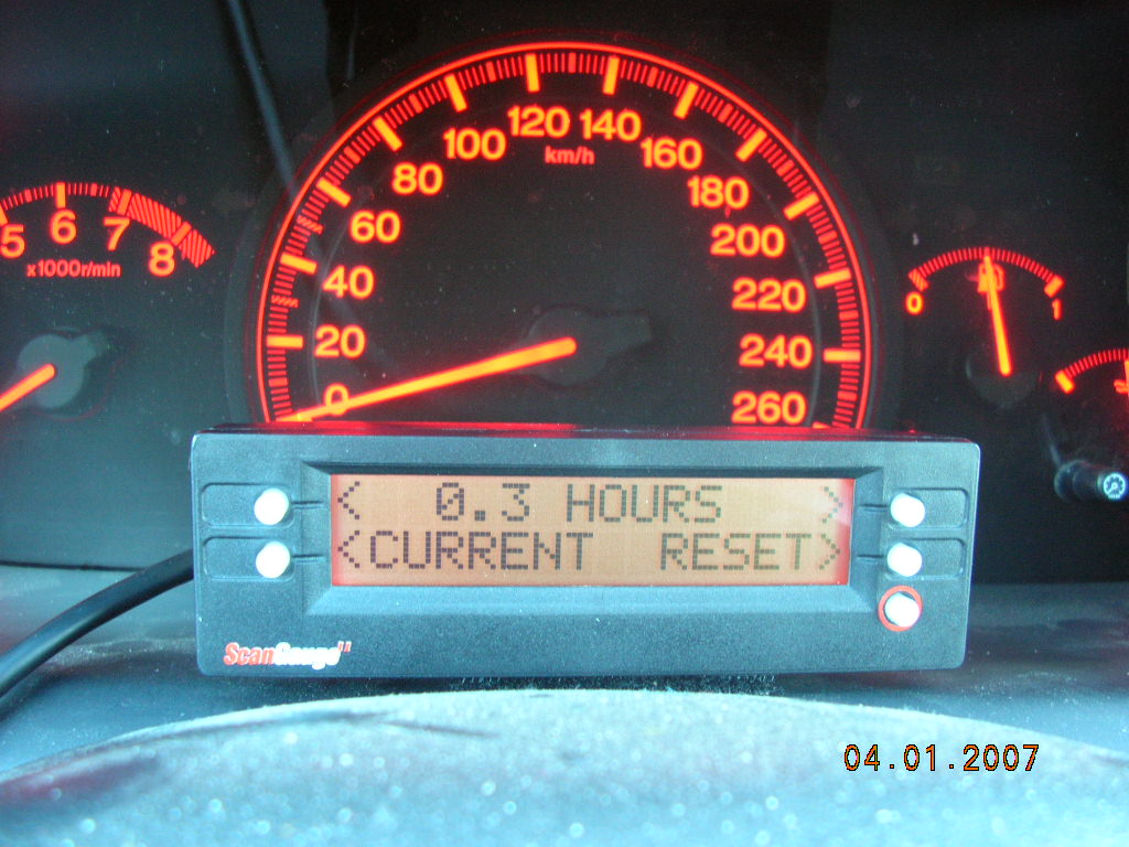

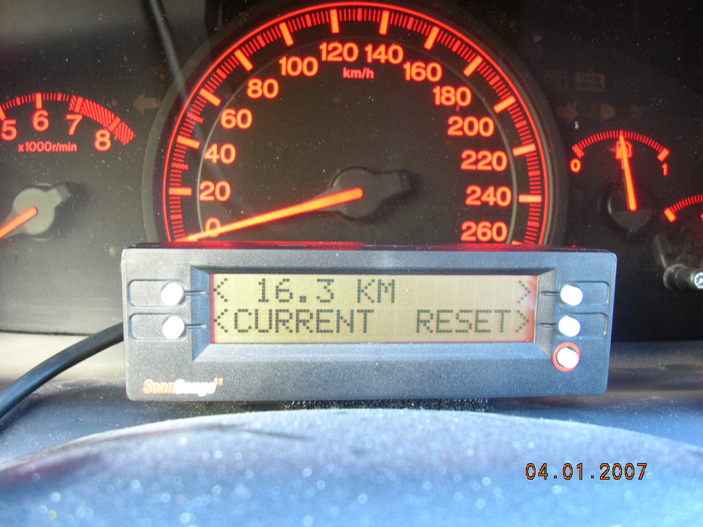

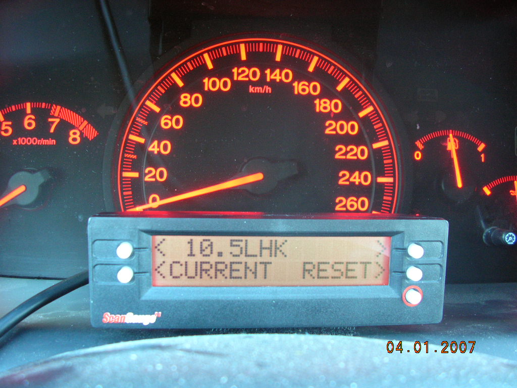

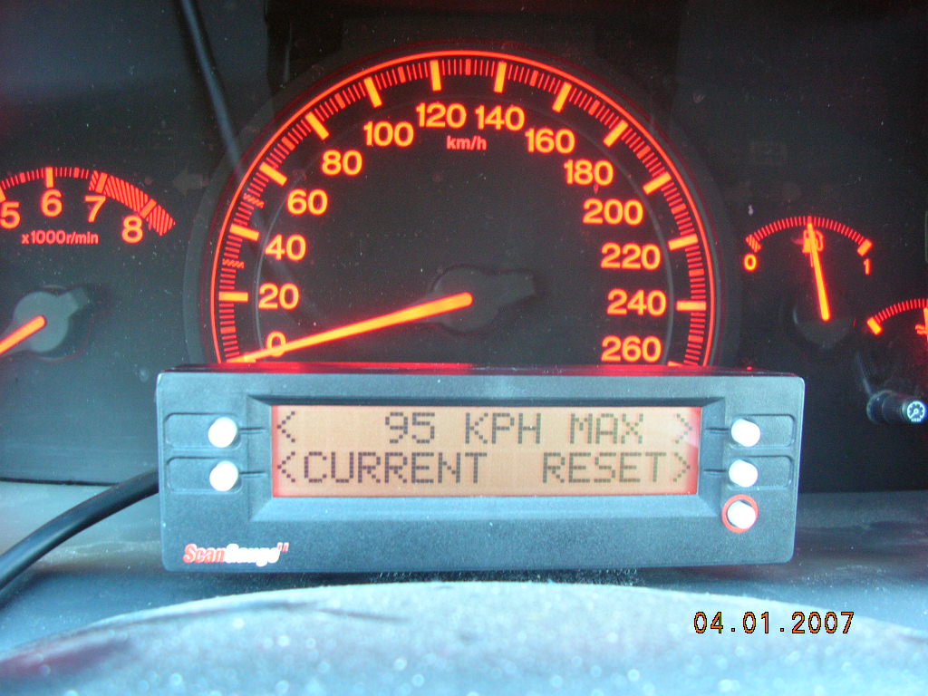

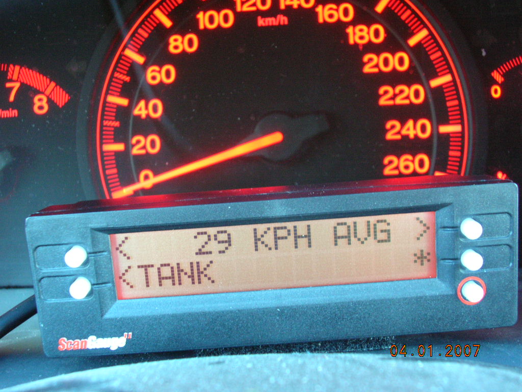

- o Valores actuales (CURRENT), es decir, los que se procesan , uno tras otro, desde que se pulsa el botón de abajo a la derecha (Reset) -en la foto sería los kilómetros recorridos desde que pulsé ese botón Reset):

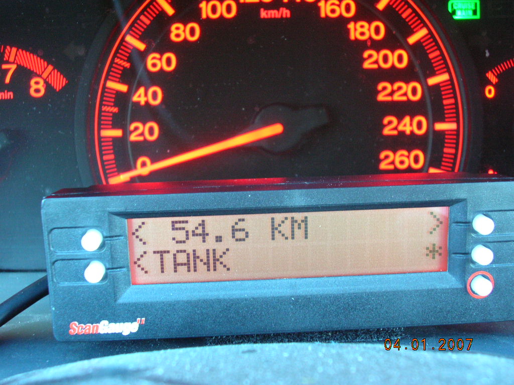

TANK (depósito de combustible). - Pulsa para ampliar
Temperatura máxima.

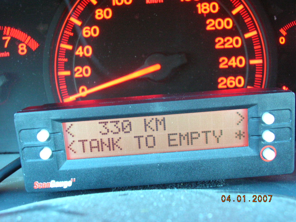

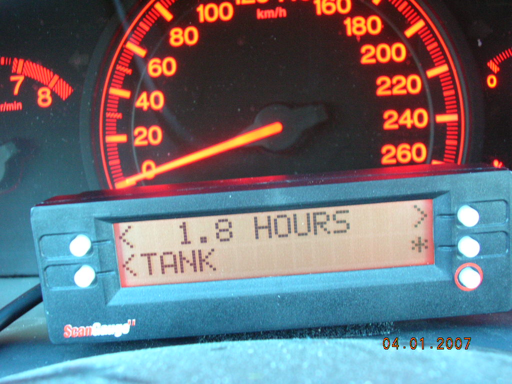

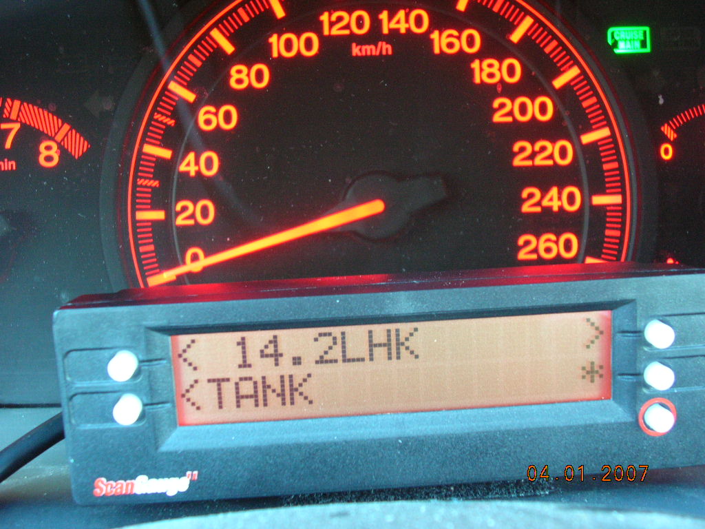

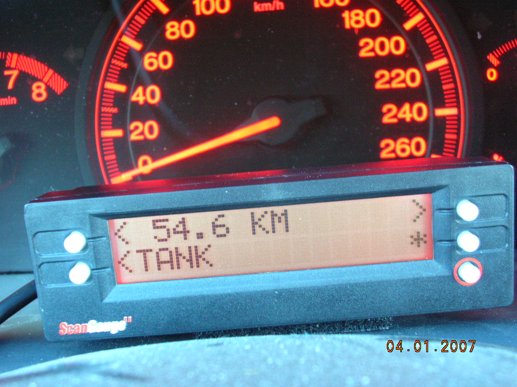

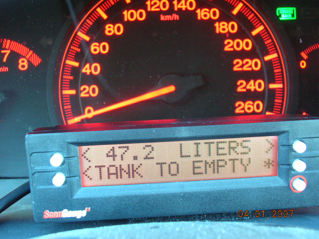

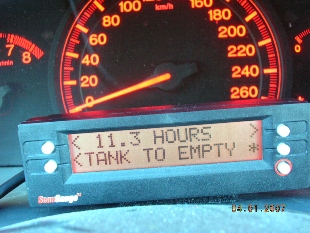

- Y también los relacionados con el TANK (depósito de combustible) del coche. Es decir, valores relativos al trinomio autonomía/ distancia/tiempo:
  • Combustible consumido desde el último repostaje
  • Combustible que queda en el depósito
  • Distancia recorrida desde el último repostaje
  • Automía restante en kilómetros
  • Tiempo conducido desde el último repostaje
  • Tiempo que resta hasta que el depósito se agote
Veamos algunos de los valores que se pueden mostrar:
- Temperatura máxima desde que pulsé Reset (Foto derecha):
Revoluciones máximas. - Pulsa para ampliar
Revoluciones máximas alcanzadas desde que pulsé Reset

Tiempo transcurrido desde que pulsé Reset
Velocidad máxima. - Pulsa para ampliar
Velocidad máxima alcanzada desde que pulsé Reset.
Velocidad media. - Pulsa para ampliar
Velocidad media desde que pulsé Reset.
Consumo l/100 km. - Pulsa para ampliar
Consumo en l/100 km. desde que pulsé Reset.

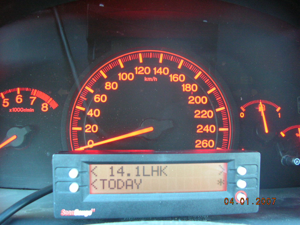

TODAY: consumo/100 km del día - Pulsa para ampliar
TODAY: consumo/100 km del día.
Y lo mismo con valores TODAY (del día) -en la foto el consumo/100 km del día- Un valor, por cierto, disparatado, aunque casi todo ha sido en ciudad.

SCAN GAUGE II: Tank. - Pulsa para ampliar
Fig.23
SCAN GAUGE II. - Pulsa para ampliar
Fig.24
Fig.25
Fig.26
Fig.27
Fig.28
Fig.29
Fig.30

Así pues, decido repostar aunque el "fuel" restante en el depósito es de de 12 litros, según me indica el parato, y el consumido en los trayectos transcritos de 53 litros, lo que efectivamente hace un total de 65 litros, que es lo que le cabe al depósito (y así le consta al parato en las opciones de configuración que se seleccionaron).
Reposto gasolina en la misma gasolinera de siempre, en el mismo surtidor y con el mismo criterio (lleno hasta que corta el automático).
Resultado del repostaje: 52,8 litros...
HURRA!. El error es de tan solo 0,2 litros en un depósito, es decir, la fiabilidad del parato es ahora del 99,622641509433962264150943396226%.
Y ahora, el dato de corrección. Ya sabéis: Menú principal/MORE/FILL-UP/.... El dato que tiene mi Jacobo ahora es:
-5,1%
Con el signo menos. repito: MENOS 5,1%
Por cierto, el consumo medio de ese depósito ha sido de 8,2 litros, lo que cuadra perfectamente con los cálculos manuales que llevo hasta el momento. He hecho casi 650 kms con ese depósito. Comprobado.
