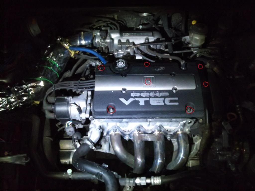

Con esto a mano, nos podemos poner a ello. Como veis alrededor de las letras DOHC VTEC se me estaba empezando a levantar la pintura, y cada día mas. Levantar la tapa es cuestion de 10 minutos. Todos los tornillos son de 10. Retiramos la tapa que cubre los cables de alta y los extensores de las bujias simplemente afojando y retirando y sacamos los extensores tirando simplemente. Como veis, pasa una tapa negra a la derecha, por ahi pasan los cables para el alternador. Va fija con un tornillo, alfojamos, soltamos los conectores del alternador y la apartamos. Hay 2 tornillos de masa, uno cerca de la bomba de direccion y otro en el lado derecho, los retiramos y nos los guardamos
Aqui como veis, estan marcados donde irian los tornillos que fijan la tapa de balancines, en principio no levante el plastico que cubre los cables del alternador suponiendo que ahi no habia tornillos, y tarde un poco en caer en la cuenta que si, por eso no me salia ni a tiros jaja

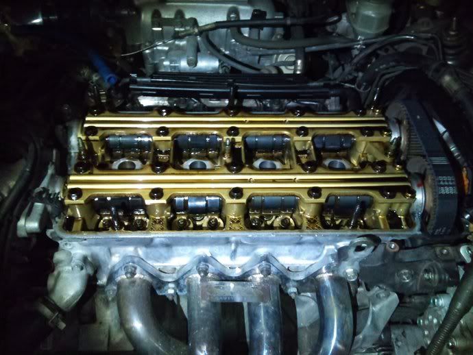

Una vez sacados todos los tornillos tenemos que sacar las arandelas de plastico que llevan debajo con la ayuda de un destornillador y entonces simplemente levantamos. Puede que esté muy pegada como era mi caso, asi que con la ayuda de un martillo y un taco de goma para no marcarla, le damos unos golpecitos para que se suelte, si lo necesitamos, hacemos un poco de palanca entre la tapa de balancines y la culata con suavidad para que levante un poquito. La junta sale tirando con suavidad, y nos la guardamos

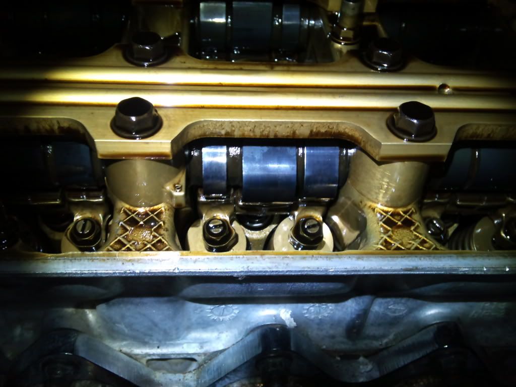

Aqui tenemos una bonita vista de las tripas del motor, y nuestra queria 3º leva :D

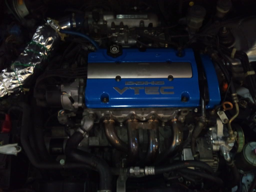

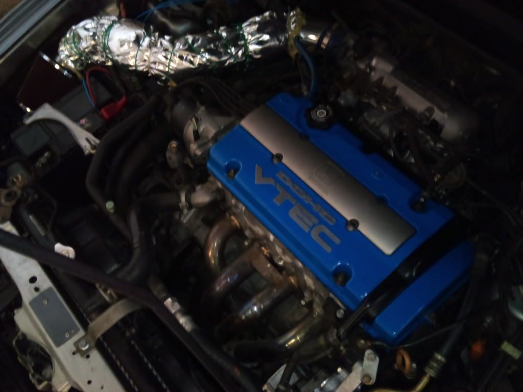

Pintada! Aunque usara el gel enmascarador, es dificil cubir todo el relieve de las letras, asi que con ayuda de algo finito rasqué el contorno de estas para quitar la pintura sobrante, es facil, ahi el aluminio es pulido y la pintura agarra muy poco, aun asi, hay que darle con cuidado, y las curvas pueden ser algo puñetera. Ahora, a volver a montarla.
Ponemos la junta a mano en el reborde de la tapa de balancines y echamos un poco de sellante de juntas en la culata por si acaso. Apoyamos y damos apriete a los tornillos, sin hacerlo como burros! Acordaos que esto es aluminio y a la minima podemos pasar la rosca y liarla parda.
Y deberia quedar algo de este estilo:
Ahora, a dejar que se seque el sellante, y mañana a estrenar color nuevo de motor :D
