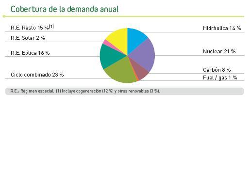

Siento discrepar pero un paron ya sea de 5 minutos o de 1 hora no sirve para nada, os voy a decir más el que ha hecho la propuesta o es bastante mendrugo o es muy listo y pertenece a alguna compañia, a las 22 mas o menos es cuando todos los dias se produce el pico de máxima demanda y cuando red electrica española, ree, tiene que poner mas recursos en marcha para suministrar la electricidad, vamos cuando tiene mas "problemas", haciendo el apagón a esa hora eliminamos parte del pico y hacemos la curva de demanda mas plana facilitandole el trabajo a ree.
Aqui podeis ver la demanda en tiempo real:
https://demanda.ree.es/demanda.html

Que interesante esa pagina :okk: me parece curioso que se genere casi el doble de energia con las estaciones de ciclo combinado que con las nucleares, vaya, si es así, me parece absurdo mantener las nucleares activas :huh:
Nos guste o no, las nucleares son necesarias a día de hoy, el ciclo combinado no deja de quemar gas y genera bastante contaminacion en la zona donde esta instalado, pero eso no es lo peor lo peor es que el gas es muy susceptible a subir de precio y no poco, a mi forma de ver las nucleares te dan una "seguridad" que no te da otro tipo de energia, el mix energetico debe seguir siendo variado para conseguir esa "seguridad" y no depender en un porcentaje muy alto como dependemos ahora del petroleo, gas,...
Además no olvidemos la eolica, estos dias no hay demasiado viento con el tema del anticiclon, pero te animo a que mires la grafica un día con menos calma atmosferica o un día de viento generalizado y fliparás al ver el ciclo combinado y otras apagadas gracias a la eolica.

No lo habia visto de esa manera, yo es que hice una entrevista para trabajar en una planta nueva de ciclo combinado en el puerto de Barcelona y al ver esa grafica me pareció curioso, pero realmente será como dices, seguro que la nuclear es mas barata y si solo usasemos el resto de energias el recibo seria mas caro :P
Tu pareces controlar del tema FJF, así que te lo pregunto, ¿es posible que la cotización del gas esté vinculada al precio del petróleo? Me suena haberlo leído en alguna parte, y de ser cierto convierte la decisión de abrir centrales de gas que se tomó en su día en algo cuanto menos, desacertado. Yo me habría ido a una combinación a medias gas-nuclear.
En Italia cerraron las nucleares antrax, y como un 20% de la energía es mucho tanto por ciento, lo resolvieron comprando la electricidad a Francia....... de sus centrales nucleares, claro. En la cuestión de abastecer a todo un país de energía los deseos no suelen coincidir con la realidad.
Buenas, no es posible es seguro, aunque no me atrevo a hablarte de cotizaciones, no controlo el tema, pero sabiendo que de casi todos los yacimientos petroliferos se extrae gas natural y que todas las cotizaciones, ya sea cereales, luz, etc, estan ligadas a las variaciones en el precio del petroleo... pues puedes sacar tus propias conclusiones.
De todas formas no me parece una decision desacertada, una termica de ciclo combinado quemando gas saca un buen rendimiento, ademas si no quemas gas ¿que quemas?, ¿o prescindes de los ciclos combinados? para mi no es la solucion, como dije antes es importante un buen mix energetico y el ciclo combinado contribuye a que ese mix sea flexible. Por cierto esa combinacion a medias gas nuclear es la que existe a día de hoy.
No prescindiría de los ciclos combinados, pero me habría ido a 20/20 (gas/nuclear), o 15/15, o 20/10, que dan más las nucleares que las otras, en lugar de 40/0 que es lo que se ha hecho en España en la última década. La energía nuclear casi ni se menciona que es tabú.
Para mí no existe esa combinación que mencionas, tenemos 8 centrales nucleares construidas o planificadas en la etapa del franquismo, si no no tendríamos ninguna, cosa increíble para un país sin recursos energéticos y lo peor es que es por motivos ideológicos. Y lo mismo se anuncia su desmantelamiento, "como se cambian neutrones por pensiones" que hemos visto recientemente. Un verdadero disparate que nos va a salir caro.

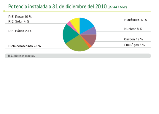

Bueno saxon, es cierto que en los ultimos años se ha dejado de lado la energia nuclear, pero de 40/0 nada, actualmente a día 31 de diciembre de 2010 la potencia instalada ciclo combinado/nuclear es de 26/8,me da igual quien las contruyera y quien las quiera eliminar, ademas te pongo la relacion del resto;
A mi forma de ver si hay que apoyar más la energía nuclear, sin dejar de lado el resto, pero, antes de ponerse a planificar nuevas nucleares, hay que resolver un problema muy grande que tenemos en España con los residuos nucleares, solo tenemos almacén nuclear para los de media y baja actividad, pero los de alta actividad, léase uranio ya utilizado, se los llevamos a los franceses para que los reutilicen y encima les pagamos un pastón que no me atrevo ni a escribir. Ese problema se está intentando abordar actualmente pero como siempre la política en lugar de facilitar el tema solo sirve para ponerse trabas unos a otros. Por cierto con el almacén que se está planificando actualmente no se soluciona totalmente el problema ya que dudo que tuviera capacidad para absorber residuos de nuevas nucleares.
Te pongo otra grafica interesante, con la potencia actualmente instalada de nuclear 8% se cubre el 21% de la demanda anual, y con los 26% de ciclo combinado se cubre el 23%, no tienes un 20/20 pero si un 23/21 :icon_wink2:
