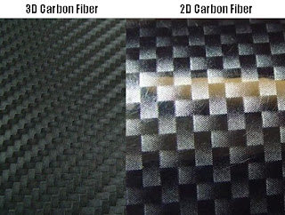

Pues del Scotchprint 1080 de 3M como el que ha puesto Tropheus, el pliego más pequeño es de 50 x 75 cm y te habría salido por 20 € (o sea a razón más barato).
Dejo alguna imagen para que comparéis, de todas formas JTX11 cuando intentes forrar alguna pieza que no sea totalmente plana con esa pegatina que no es termoconformable ya me contarás.

Si que es termoconformable, me lo dijo el dependiente y ademas lo especifica en la caja
