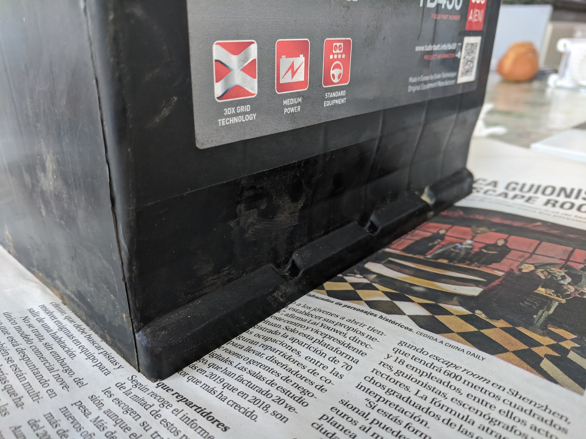

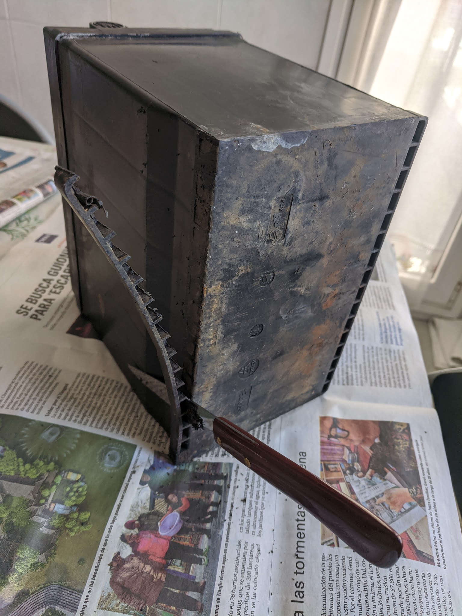

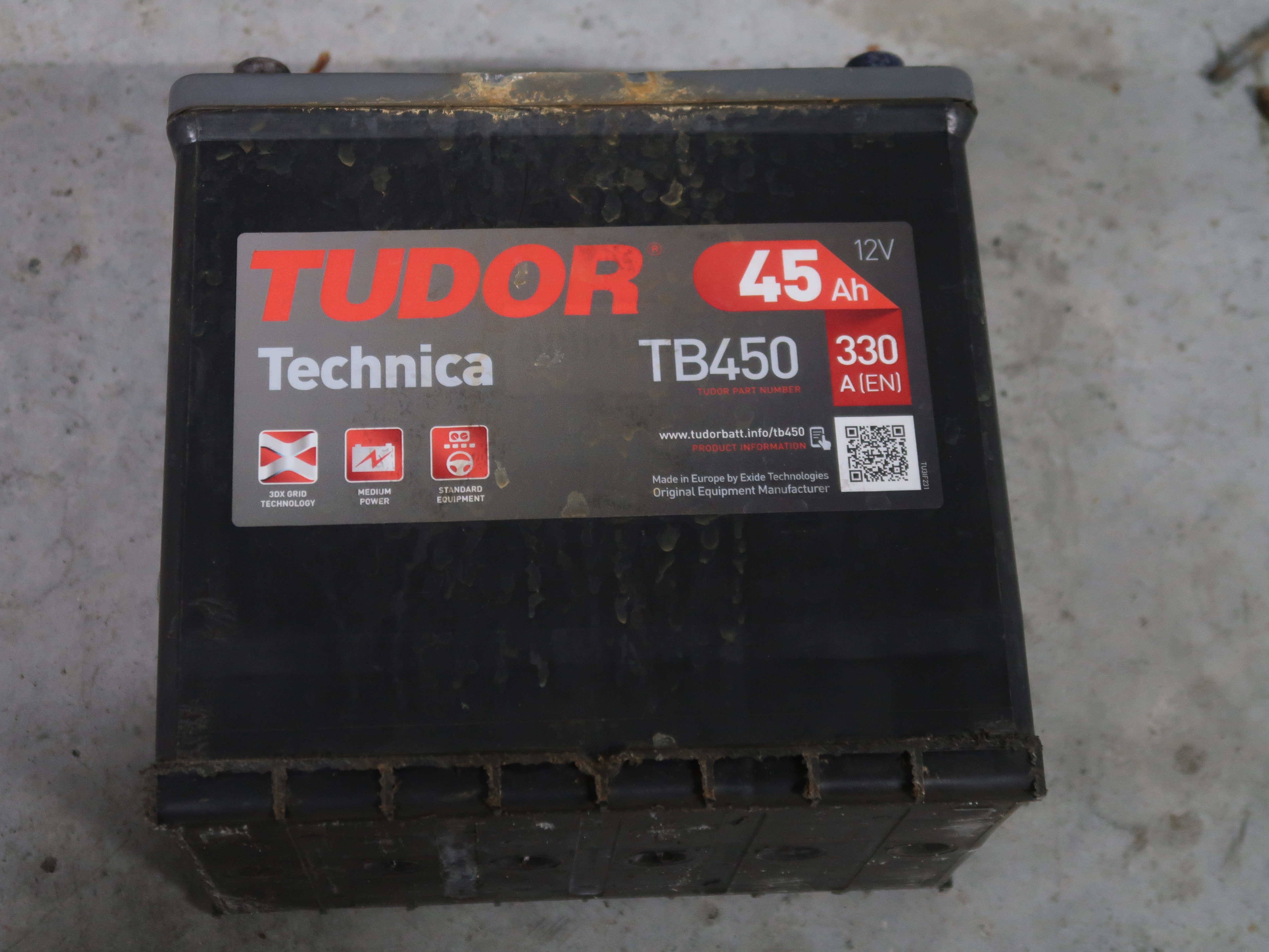

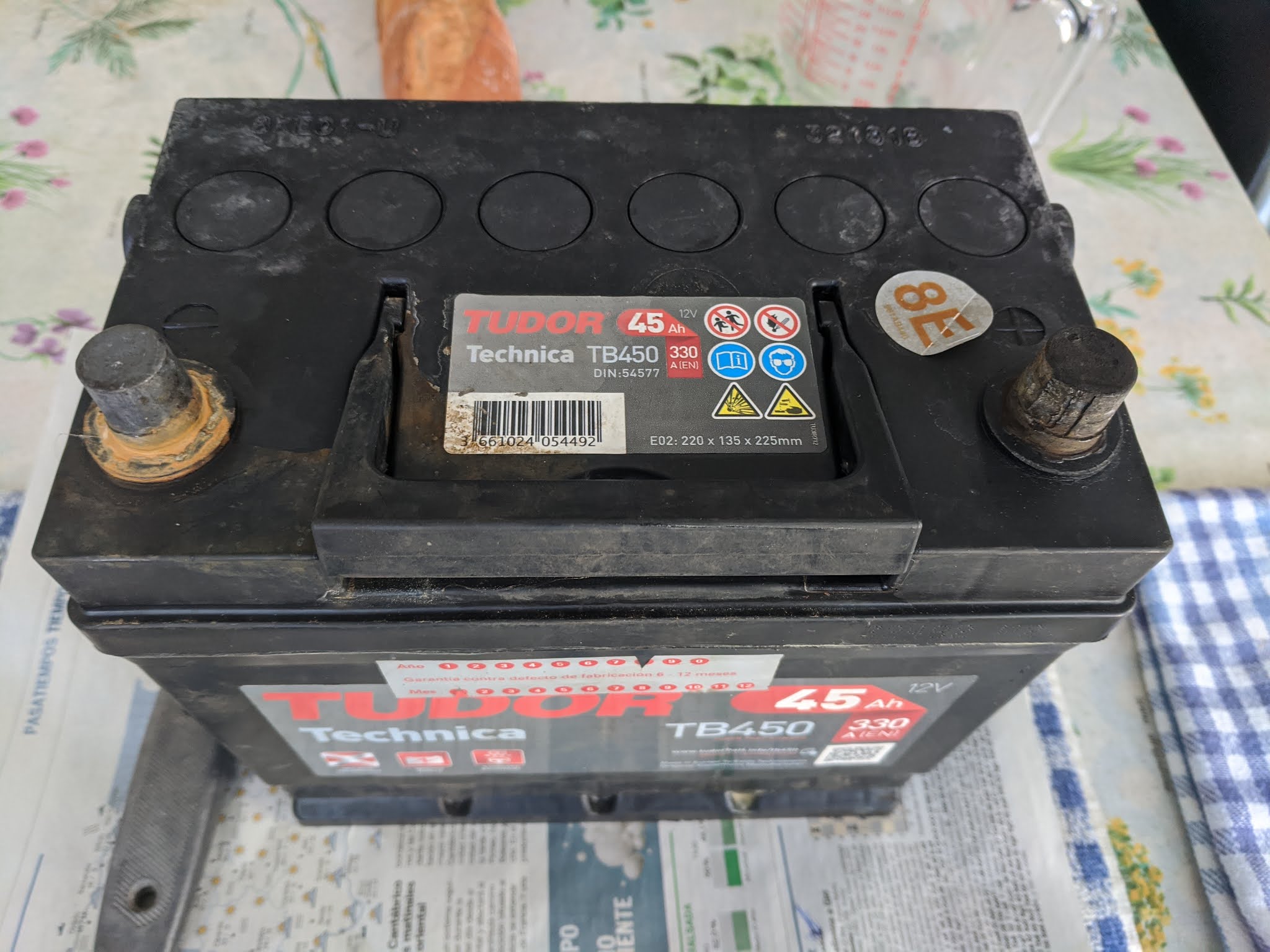

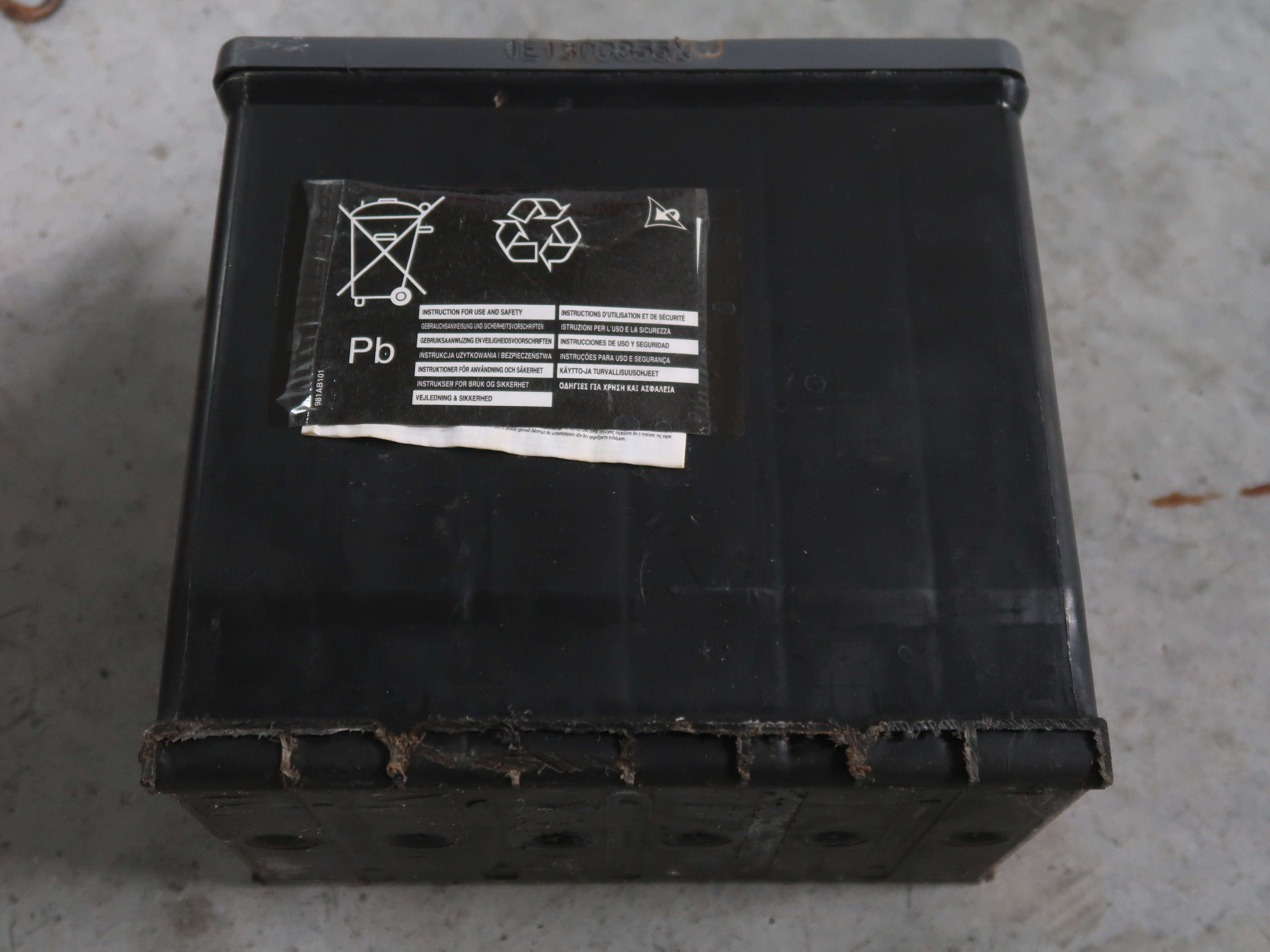

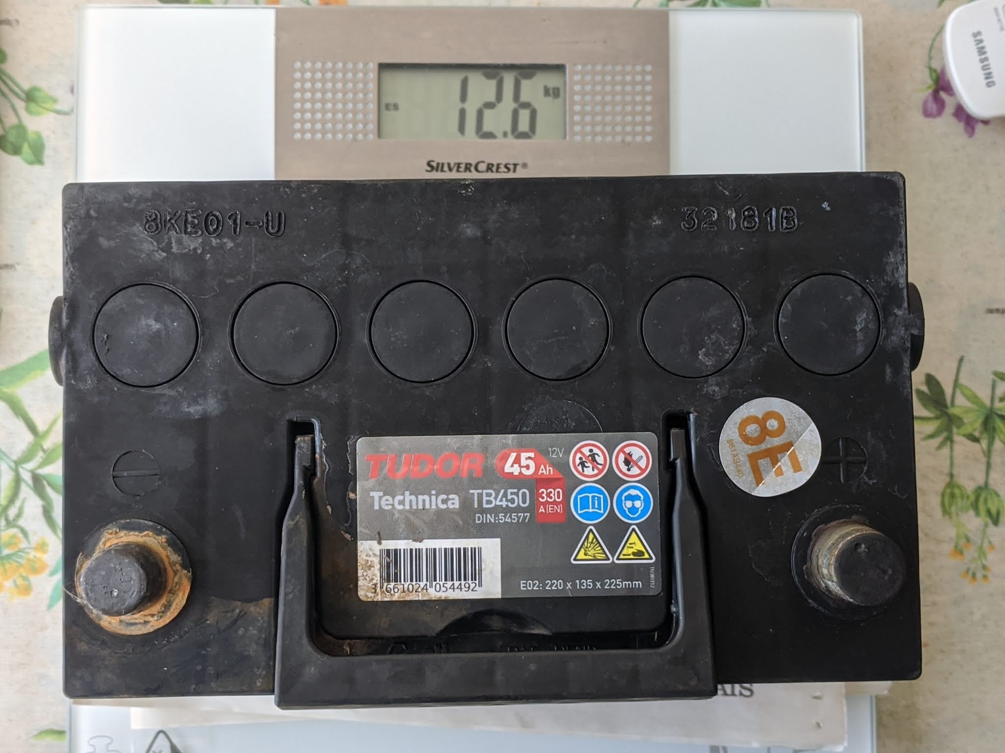

Me decido por la Bosch a pesar de que tiene dos pestañas en la parte inferior que, sospecho, me darán problemas.

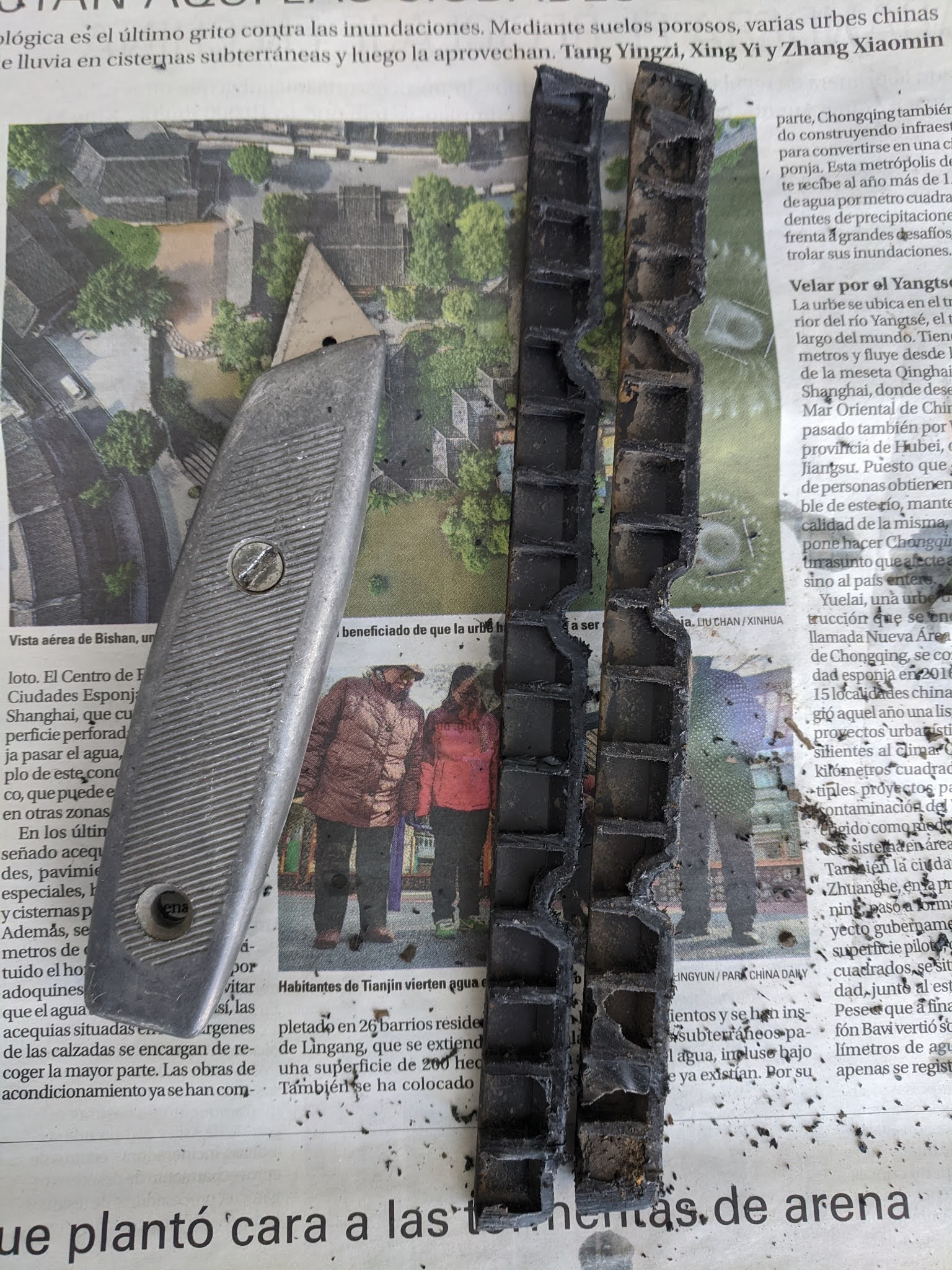

Efectivamente, las p#%@s pestañas no dejan que la batería asiente sobre la bandeja negra y tampoco dejan sitios para poder abrazarla con el cierre:
Total, cojo el cúter y me paso un buen rato cortando las dos pestañas a los lados de la batería:
Ok, veo que fué una Bosch S3017:
12V, 300A (EN) y 45 Ah.
Este mediodía la he cambiado por otra igual.
Lo que me he encontrado:
De qué me sonarán esos cortes abajo? :P
Ok, vuelta a hacer lo mismo:
Cojones ya! :meparto:
P.D: Pere, que ando espesito. En qué momento pasé de la Bosch S3017 a la primera Tudor TB450?!? :uff:
Editado por Storm, 21 noviembre 2020 - 19:52:43.
