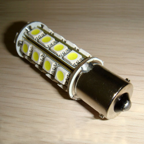

Te aseguro que si pruebas las que he puesto quedarás sorprendido, sin bromear he desarmado el panel 5 veces y he probado 5 juegos de bombillas de diferentes tipos:
-Led normal con muchos mcd. resultado iluminacion muy molesta y potente en un punto el resto oscuro.
-Led normal invertido común = poca ilumacion
-Tripleled normal de forma rectangular = poca iluminacion
-Un Led SMD 5050 Frontal,el segundo que mas ha iluminado.
-El led del link que es un tipo invertido pero es el que mas salida de luz da de los invertidos que he probado.
Me falta por probar, para quien lo quiera hacer:
-Placa con dos leds SMD 5050 a los lados, es algo aparatosa igual no cabe en el que ilumina desde arriba el cuadro.
En los de los iconos uso led normal con foco enfocado de max 20º de apertura porque interesa que se vea concentrado y se ven geniales!.
En los botones del tablero y clima también uso leds, aunque en el clima, se ve demasiado azul, porque lleva leds blancos y tiene tinte azul, asi que si lo quereis blanco-amarillo como el reloj necesitareis leds amarillos.
Los botones uso unos con zocalo integrado:
http://www.ebay.es/i...=item2eba1e58c6
Lo que son los T4 y T5 tienen potencia aceptable y alumbran bien al ser tipo wedge.
Pero los T3 no alumbran apenas, aunque algo mas que los oem ya que tenia todos fundidos y al igual que en mando del clima si los quieres blanco-amarillos tienen que ponerse leds amarillos sino se ve de color azul.

Te tiraré una foto aunque tengo que desarmarlo de todas formas para un experimiento y porque uno de los zócalos que he usado se ha soltado (no son los de serie) y la zanja entre 60 y 120 no esta iluminada ni la chofa, porque es el de ese led.
He comprado bombillas con leds smd 5050 (3 leds en 1 encapsulado) blancos, entonces cortaré la placa donde va soldado y pondré dos una placa contra otra, entonces tendre 6 leds con una caida de voltaje de 3v por led aprox si los coloco en serie cada chip sms que tiene 3 leds dentro(donde van soldados ya hay una pista que los pone en serie), junto la pista y coloco una resistencia para que de los 13v que hay en el coche aprox.
Estos leds aproximadamente consumen 20ma.
tendríamos 20ma * 3 =60ma por cada chip smd 5050 (ya lo verificaré con un multimetro).
Entonces si tengo (13v - 3 * 3v ) / 60ma = 70ohms por cada chip smd (se puede colocar una de 100ohms).
O si se sueldan los leds de cada chip smd en paralelo, serian (13-3)/20ma=500ohms. (normalmente hay una de 570ohms).
A ver como sale el experimento. Asi mostraré el antes y el después.
