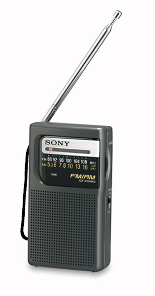

Escrito 27 March 2013 - 13:28:42
creo que he encontrado la solución a tus problemas de aligeramiento  :crazy:
#3 spoonR
spoonR
  • 2,224 mensajes
Escrito 27 March 2013 - 13:38:23
jajaja..que cachondo..tampoco quiero estar cambiando pilas todos los meses..pero no es mala solucion..pero lleva lector de tarjetas??
