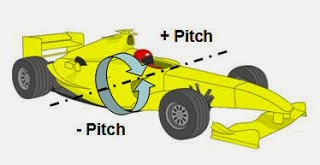

Frenada: El coche cuando frena desplaza su peso hacia delante debida a la inercia que tiene su masa y el centro de brevedad se adelanta. Por tanto, el morro está más cerca del suelo y la parte trasera del coche se levanta, aumentando el Rake del coche.
Aceleración: Cuando el coche acelera sucede lo contrario, la masa se desplaza hacia atrás y su centro se retrasa. En estas circunstancias el morro se levanta y la parte trasera se baja disminuyendo el Rake.
Curva: Es más complejo si se asocia a una frenada o a una aceleración pero si lo aislamos todos sabemos que  tanto la masa como el centro de gravedad se desplaza siempre hacia el exterior de la curva.
Vemos como hay muchos puntos donde el equilibrio se pierde. El problema en los monoplazas actuales es la inconsistencia aerodinámica, es decir, la pérdida de apoyo aerodinámico cuando el coche “cambia de postura”, por ejemplo al balancearse en las curvas, lo que lógicamente resta confianza al piloto. Recordar por ejemplo uno de los problemas del F2012 era que cuando activaba el DRS entraba en pérdida el difusor de ahí que no tuvieran buenos resultados en la calificación.

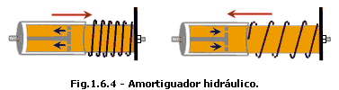

En un amortiguador normal hay dos cámaras dentro de él con fluido hidráulico. Cuando la rueda sube o baja se origina un aumento de presión en una de las cámaras y empieza a verter fluido hidráulico a la otra cámara que tiene una presión menor mediante unas válvulas. Este control en el movimiento del fluido de una cámara a otra es el que crear el efecto amortiguador

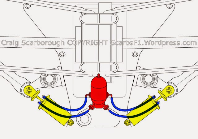

 En un F1 es sistema es algo diferente. Los amortiguadores (amarillo) están conectados mediante conductos (azules) a un depósito central con válvulas (rojo), mientras que el ‘efecto muelle’ lo realizan las barras de torsión.
En estas unidades pasivas el fluido no se desplaza de una cámara a otra del mismo amortiguador, sino a través de conductos de un amortiguador al opuesto. Cómo actúen las válvulas en el depósito central para interconectar ambos amortiguadores determina cómo reacciona la suspensión. Vamos a verlo ahora.

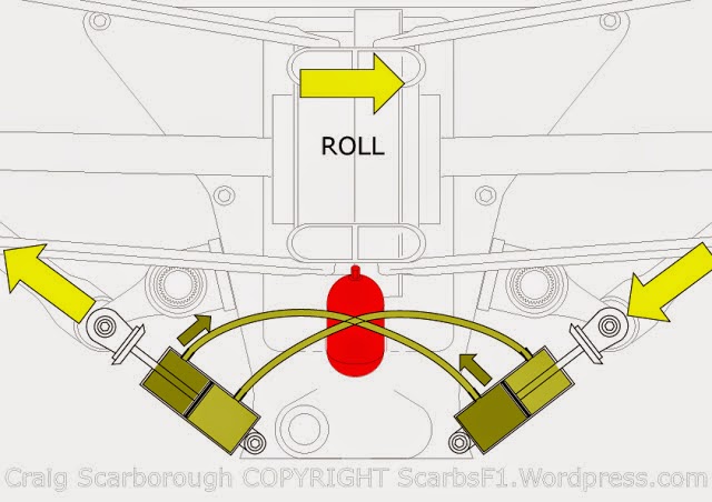

El sistema puede trabajar en dos modos según la actuación de las válvulas:
A- Con las líneas de fluido en paralelo. De esta forma los ingenieros contendrán las variaciones de altura del eje. Cuando un eje tiende a perder altura o ganarla en las frenadas o en las aceleraciones, se crea alta presión en las mismas cámaras de los dos amortiguadores. Al unir en paralelo se crea una resistencia a que el fluido se desplace, resistiéndose a los cambios de altura del eje.
Este último hecho permitió ser legalizado ya que hace un año no se consideró como una ayuda electrónica ya que funcionaría con un sistema hidráulico y no a través de una configuración meramente electrónica.
B- Con las líneas de fluido cruzadas: con esta configuración los ingenieros  contienen  el balanceo del coche. Cuando el coche se balancea en una curva, una rueda sube y la otra baja, por lo que la cámara superior de un amortiguador y la inferior del otro generan alta presión. Con las líneas cruzadas estaremos uniendo las dos cámaras con alta presión, lo que crea resistencia a desplazar el fluido y por lo tanto  a que el coche balancee.
Como vemos, hay dos modos de funcionamiento, y es el sistema de válvulas que conecta los conductos hidráulicos el que según la conexión que realice, cambie de uno a otro. Una vez que se tenga la capacidad de adaptar la amortiguación y su rigidez al control de la altura del eje y a su balanceo, el siguiente paso es controlar las diferencias de altura entre el eje trasero y delantero, y esto se realiza uniendo la suspensión delantera con la trasera. Al frenar, el eje delantero pierde altura y el trasero la gana (al contrario al acelerar), así que con los mismos principios de funcionamiento que hemos explicado, pueden controlarse. Como podéis imaginar, el sistema es complejo de hacer funcionar correctamente.
