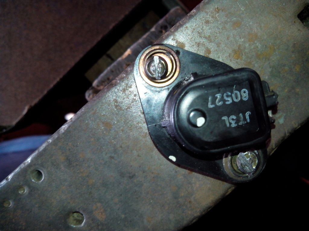

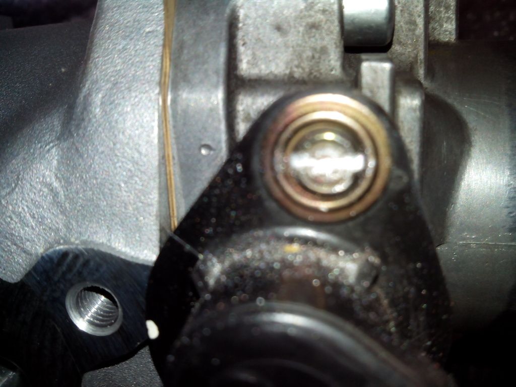

Ok, gracias. Los tornillos tienen pinta de ser como los del clausor que van a la columna de dirección, prueba con un puntero y un martillo por el borde y hazlo girar en sentido antihorario.

Pensaba que te referías a lo de la primera foto sorry je je.
Lo que dice Manuel, una raja para que entre el destornillador plano.

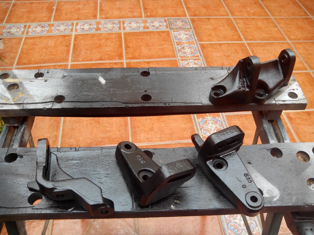

Ya he sacado el sensor de posicion de mariposa tal y como deciais gracias!! alguien sabe si los sensores son los mismos tanto en d series como en b series? el map y el de posicion de mariposa?
y unos soportes que estaban llenos de oxido
Y ahora a esperar que lleguen los tornillos del volante motor para montar el embrague

Los sensores diría que valen, cuando tenía el mb3 le puse mariposa de un Vti e iba bien, incluso el map diría que llevan misma referencia incluso

si los he mirado con los del motor del ek3 y son igual asi que nada en sacarlo tocara cambiarlos! Gracias  ;P

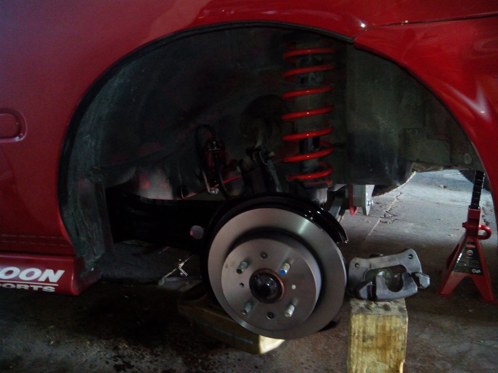

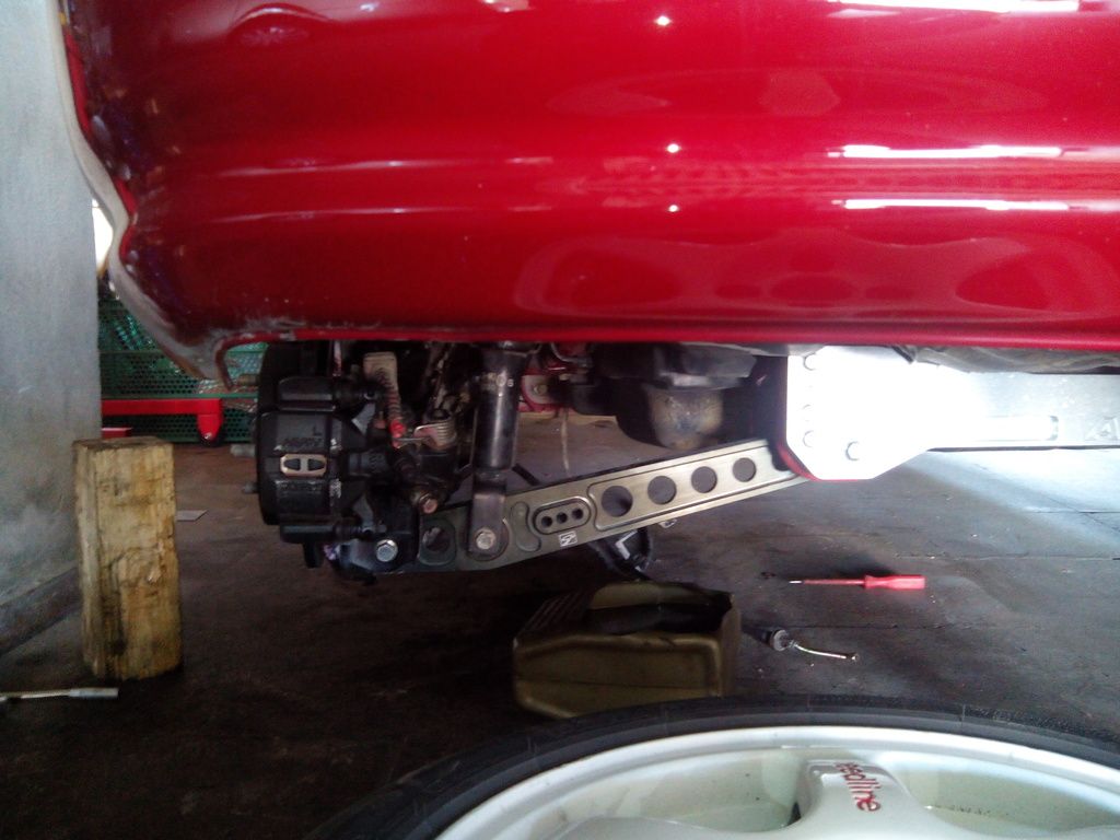

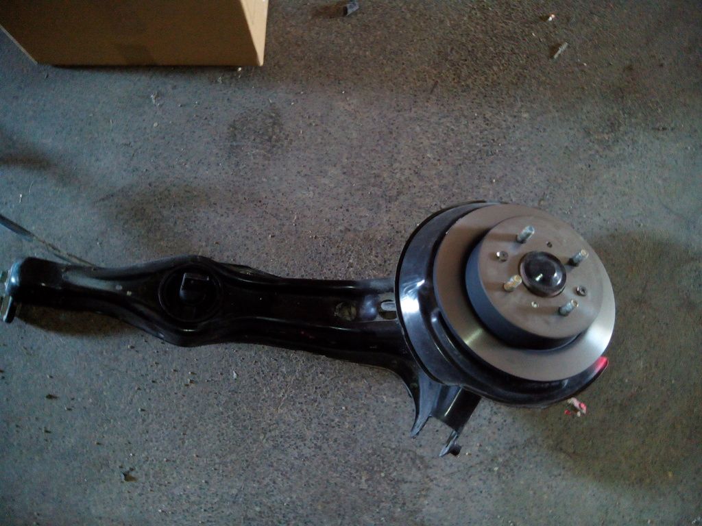

Escrito 26 August 2015 - 16:54:44
Bueno voy actualizando cosillas por aqui aunque estoy de obras en el garage y no puedo hacer nada con las ganas que tengo!!
He tenido que cambiar los tambores traseros por discos por el tema de mejorar la frenada en cuanto a homologar y a mejorado muchisimo y me quito un peso de encima por que trastear los tambores puff lo odio jajaja, los brazos traseros los e cogido de un eg5 la verdad que es bastante pug and play incluso los latiguillos roscan perfectos no tengo muchas fotos pero bueno algo se ve jaja y nada a ver de aqui a poco puedo
seguir con el motorcillo!

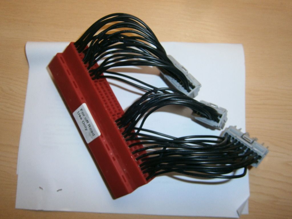

Subo a ver como va el proyecto, ya esta el motor dentro? Tema de electrónica como lo has resuelto?
#37 miguelon8
miguelon8
  • 59 mensajes
  • Coche:Honda civic
Escrito 02 December 2015 - 10:18:00
Aun esta fuera pero tengo todo listo, este mes ya entra solo me falta comprar aceite y valvulina, la electronica voy a usar un arnes de conversion de obd2a a obd1 y la centralita p28 chipeada con un mapeado de b18c4 con la admision variable anulada y algo mejorado
Este mes me liao ya con el swap que os tengo aqui abandonados jajaja un saludo!!
