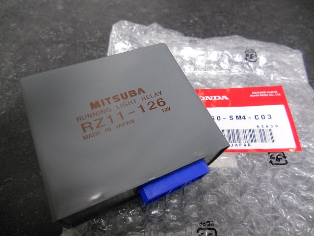

A mi eso me parece mucho mas jaleo, por eso me inclino mas hacia lo que puso Yosu i-CTDi. Se cambia la centralita, "click clack" y a correr...
Además al ser una pieza original de Honda igual en la ITV, cuela...
Lo que hace falta saber es si vale para nuestros coches europeos o no...
Escrito 22 enero 2016 - 13:09:30
De hecho, recuerdo que nuestro coche trae un hueco de fusible específico para luz diurna, ¿alguien le ha puesto fusible a ver si funciona? ![]()
Escrito 22 enero 2016 - 16:11:35
Pues no te lo vas a creer, pero al salir del curro y meterme en el coche he pensado, voy a ver la caja de fusibles... y cual es mi sorpresa, cuando al quitar la tapa veo que en el dibujo efectivamente marca un fusible de 15A para la luz diurna!!! Total que me asomo y veo que el hueco esta libre, aun marcándolo claramente en el diagrama de la tapa (no como otros huecos libres que en el diagrama aparecen tachados).
Y he pensado, no serán tan cabr...... estos japos de dejarnos sin luz diurna por ahorrarse un fusible, asique ni corto ni perezoso le he puesto el fusible de 15A que faltaba y adivináis que ha pasado...????
NADA!!, nada en absoluto! cosa que era predecible, pero ya sabéis lo que dicen.. "la esperanza es lo último que se pierde..."
Pero bueno, que tenga un hueco para su correspondiente fusible me indica que poder, se puede. Ahora seguiré investigando el tema del modulo, y a ver que pasa.
