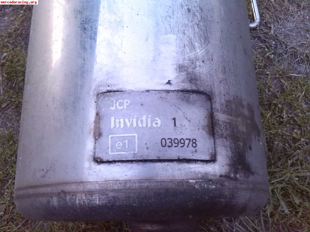

Si, por eso mismo no conseguiras ese documento. Los de invidia igual que don silencioso, duramas... Tienen una placa que identifica el escape, si tu escape no tiene esto, en la itv no podran verificar que ese escape pertenece a un codigo de homologacion, sin placa no hay papeles que valgan, es como si voy con unos papeles de duramas, le pongo una chapa de marca duramas a un escape chinorris y ya puedo homologar... pues no, necesita un codigo el cual identifica que ese escape pertenece a ese modelo de coche/motor.
Si tu escape lo montaste hace años, cuando no habia jaleo de homologaciones y demas... probablemente no tenga ninguna chapa ni papeles por lo cual no podras homologarlo por esa vía. Para conseguir papeles para un escape sin papeles necesitas ir al laboratiorio, que te hagan lo que sea y ya te dan un codigo de homologacion y el certificado, pero claro, esto vale una pasta...
Seria algo asi:
Escape-Invidia-g200-Honda-Civic-96-00-16
Si te fijas en el silencioso atras hay una chapa soldada, pues algo asi sera
linea-de-escape-invidia-para-honda-b16-y
