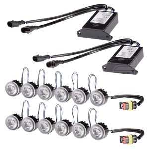

Escrito 03 noviembre 2017 - 13:30:52
Chirivi, puedes poner el link de las DRL de Hella que vas a instalar?
Enviado desde mi E6603 mediante Tapatalk
Son estas, con doble funcion, posicion y luz diurna, existen solo como posicion también y con 5-6-7 y puede que 8 modulos. Yo he cogido las de 6 modulos.
http://i.ebayimg.com...JXlhjb/$_35.JPG
Dejo foto montadas en un accord 8

#19 chetegas
chetegas
  • 69 mensajes
  • Coche:honda accord 8
Escrito 03 noviembre 2017 - 22:29:52
yo tengo pedidas unas tiras blancas de led y el relé para que se enciendan cuando detectan que el coche esta arrancado, yo se las voy a montar por dentro de los faros, luego pasare fotos cuando lo tenga listo.
