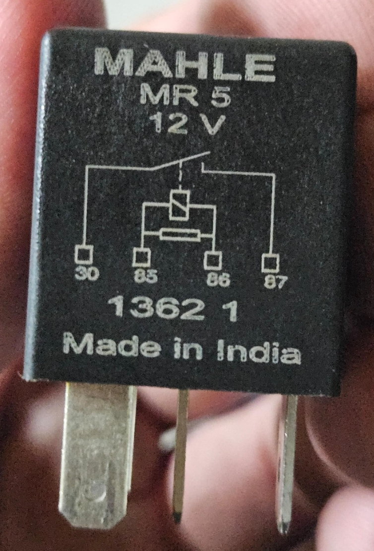

He sacado el negro de la izquierda que es el que tiene el símbolo de la estrella de nieve. He ido a una tienda de recambios (relé en mano) y me han vendido el Mahle MR5.
Mañana probaré a ver qué tal
Que tal el relé? Al final era eso?0
