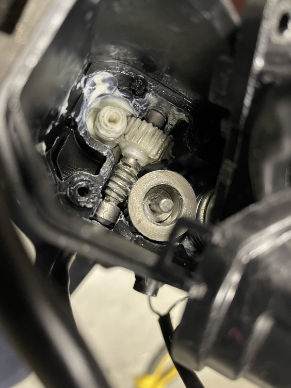

Hola, esta semana me llego el material de aliexpres y me puesto con el tema, he conseguido cambiar el motor y el circuito integrado, ya funciona perfectamente el plegado.
La verdad que es un poco engorroso por el tema de los cables que no deja trabajar bien. Lo que no he cambiado a sido la rueda dentada porque como la he visto bien y no veía claro como sacarla no la he tocado, pongo una foto porque me gustaría saber como ErTuRRi has sacado esas piezas de ahí, empiezas quitando una y van saliendo o tiene algún truquillo, en cualquier caso muchas gracias por todo

Hola!
pues la verdad, no me acuerdo, pero no creo que fuera difícil, posiblemente metí un destornillador fino para hacer palanca, o lo hice con unas pinzas.....lo siento, ya te digo que no lo recuerdo, pero ahora ya qué más te da si ya te funciona no?

  • Coche:CRV 2,2 Llifestyle Aut
Sí, tranquilo, no pasa nada, yo de momento he librado la rueda dentada, y también espero que no me toque, porque si que es verdad que así de primeras no lo he visto nada claro ,ni fácil, si llega el momento veremos haber de meterle mano.

No sé si es exactamente lo que se ha preguntado, pero recuerdo perfectamente que me quedé encallado en un punto, el penúltimo paso, en el que no sabía de donde tirar, que era destapar el plástico que tapaba el acceso al sistema de engranajes y motorcillo.
Costaba mucho de ver pero simplemente había que TIRAR de ese plástico HACIA ARRIBA, y además la pieza de plástico negro venía recortada en diagonal, por eso no se veía el corte entre piezas. Tardé un buen rato en darme cuenta.

Hola, donde yo no lo veía claro es una vez destapado los engranajes, lo que seria sacarlos para reemplazar el roto si lo hubiera, ese era el tema, como hacerlo, pero bueno, según dice ErTuRRi es simplemente sacarlo con algo y entiendo que luego no será difícil volver a colocarlo todo

Yo como estaba roto el engranaje y un poco fuera de sitio, pues no me fue difícil, con unas pinzas. Luego al colocarlo y con la grasa que quedaba lo puedes ir poniendo que se queda fijo1 y el lugar es tan estrecho que los engranajes sólo caben de esa manera. Hazle foto antes de sacarlo y ya.
