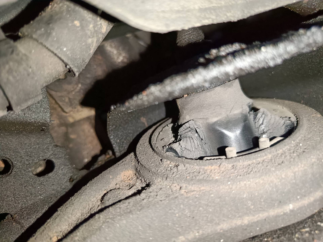

He revisado todos los silentblocks y sólo se ve un poco cuarteado la goma grande del triángulo de suspensión, lo demás está entero. Imagino que será los rodamientos de la homocinetica. Alguna marca recomendable?
Por mi experiencia te diré que a simple vista el silentblock del brazo de suspensión parece mejor de lo que realmente está.
Te lo digo porque yo hace 2 años que tengo un ruidito en el coche que suena muy poco, si tienes la radio al volumen 1 o 2 es imposible de percibir. Ese ruidito se ha ido incrementando con los años, revisé de todo y nunca he encontrado de dónde podía venir. Los plásticos del pase de rueda del lado del copiloto, porque de ahí venía el ruido y sobre todo lo escucho en autovía a alta velocidad.
Bueno, sin encontrar nada finalmente en la ITV del año pasado me hicieron bajar al foso y me enseñaron cómo al mover las placas del suelo donde apoya el coche las ruedas delanteras, se estremecía toda la suspensión delantera del lado del copiloto y se veía perfectamente cómo el silentblock que te he comentado estaba totalmente destruido.
Y sin embargo lo ves en "estático", aunque no se ve perfecto, yo creo que nada te haría pensar que esté en condiciones de ser cambiado. De hecho hoy mismo me lo van a cambiar en el taller porque ya el ruido me es molesto y te mando una foto de cómo se ve ahora mismo:

Los silentblock se comprueba el juego con una pequeña palanca o a falta de esta un destornillador plano grande. Si hay mucho juego al pinzar... Ya se ve si abre o no.
En el caso de esa foto.... Si metes la palanca, te asustaría lo que se mueve. Si le dieras con el pie a la rueda de atrás hacia delante o al revés verías como la rueda avanza o retrocede 1 o 2 cm.
