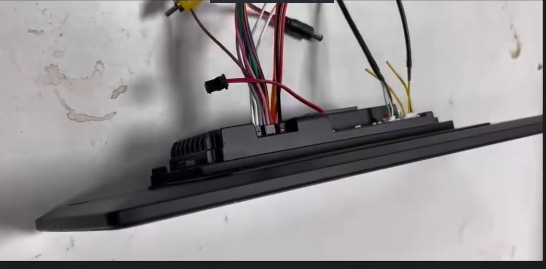

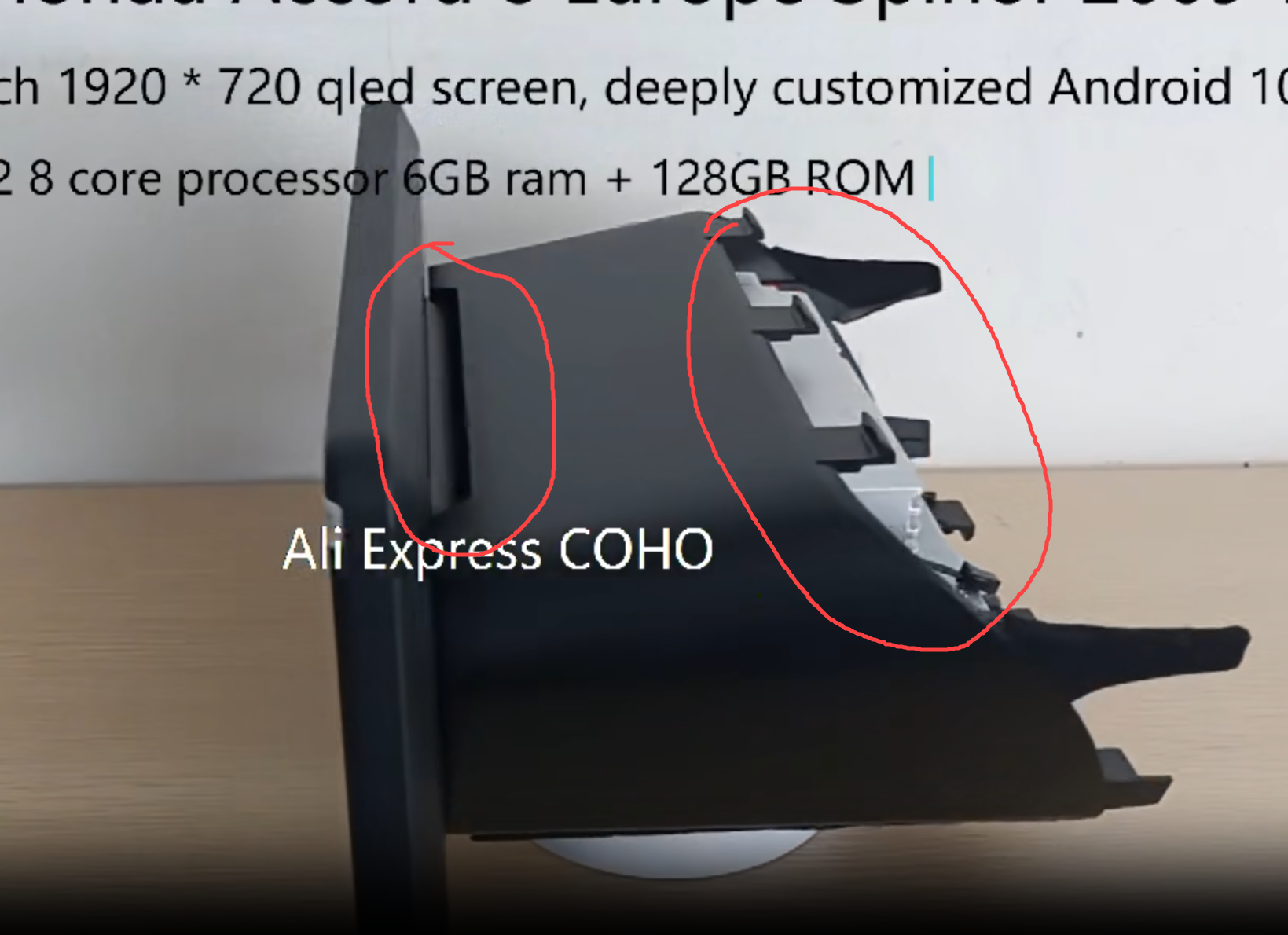

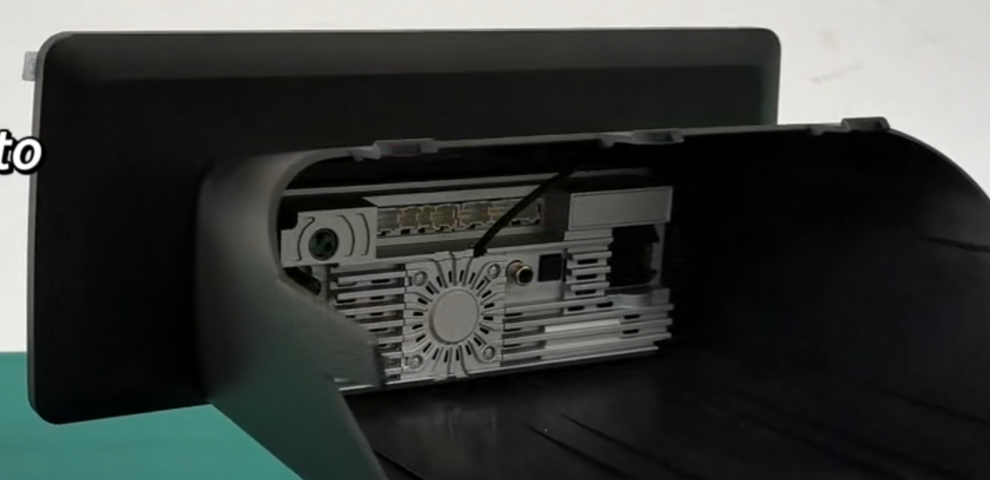

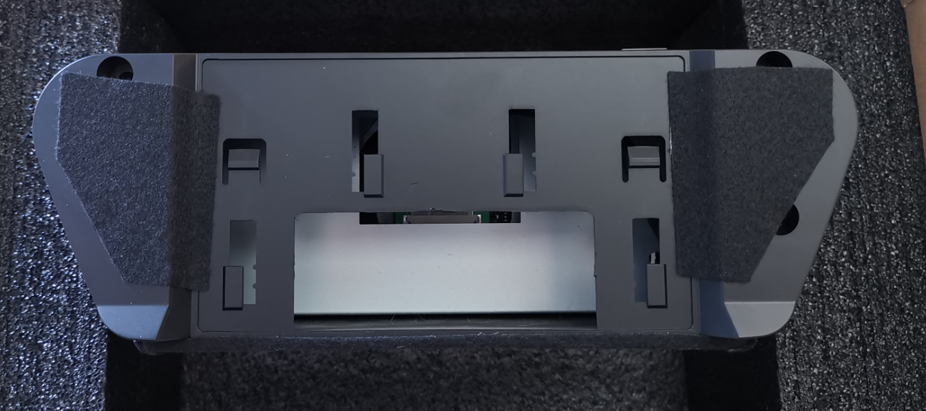

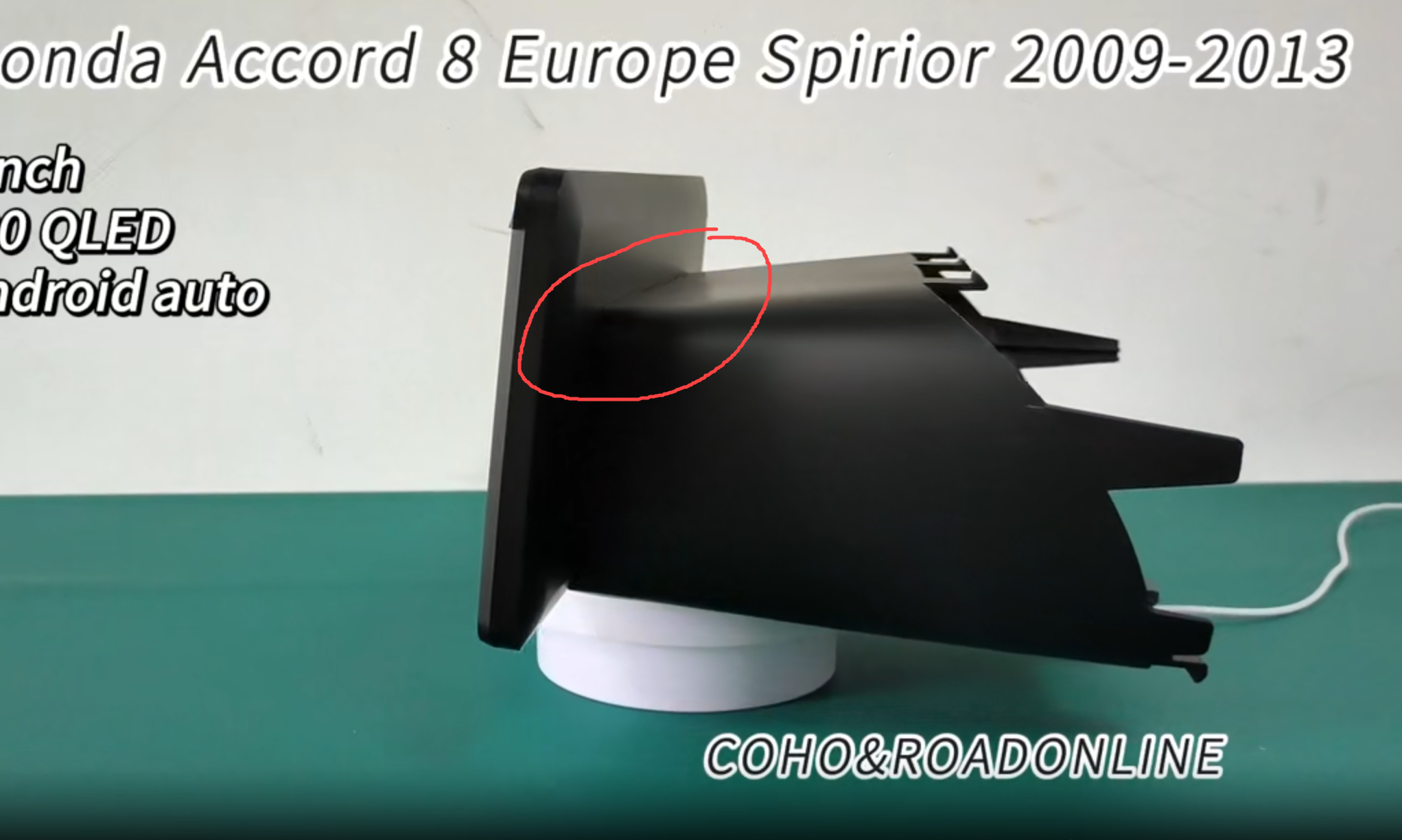

1. He hecho una búsqueda rápida y por lo que veo siguen existiendo ambos modelos, de hecho hay al menos 3 modelos diferentes de marcos. El modelo al cual le puedes quitar la pantalla en 2 segundos creo que cuesta algo mas, lo cual es lógico porque la pantalla y la placa son dos piezas independientes que se conectan mediante un conector.
Puedes diferenciar las pantallas mirando el marco, si hay un hueco justo en la parte trasera de la pantalla y también si la placa esta desplazada a unos 3-4 dedos, entonces se trata del modelo con la pantalla extraíble. Te pongo dos imágenes
Aquí tienes un vendedor que vende este modelo, es solo un ejemplo, seguramente hay mas que lo venden https://es.aliexpres...4209347805.html
Ahora fíjate como la versión barata la pantalla y la placa de la radio van unidas:
Modelo 1: https://es.aliexpres...3374575148.html
Modelo 2 que vale todavía menos:https://es.aliexpres...6054820291.html
