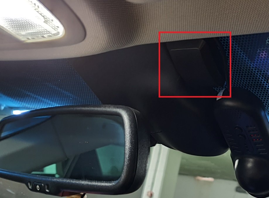

Alguno ha ubicado la antena gps en la zona atermica (retrovisor interior)? He buscado y no he visto ninguna foto.
A ver si alguno ha pasado el cable por el pilar A y techo.
Otra opción es olvidarne del gps y poner el android auto con el móvil. Pero es que no me sale ni la velocidad en el monitor, creo que por culpa del gps.
Yo mismo, pasando el cable por detrás de la guantera y luego subiendo por el pilar A hasta el techo. Ahí lleva varios años, ya desde la anterior radio android que tenía:
La cosa esa que se ve al lado es la dashcam que tenía antes, pero que casi no usé al cambiarla por una 70mai.
Gracias. Lo he pasado por el lado del conductor. Me ha llegado justo a la zona atérmica. He tenido que usar el gps de la radio antigua 2din que era más largo el cable, aunque supongo que se podrá cortar, empalmar y usar casi cualquier cable.
Ahora sí pilla un montón de satélites aun estando debajo de un techado.
