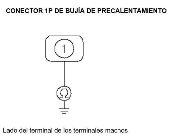

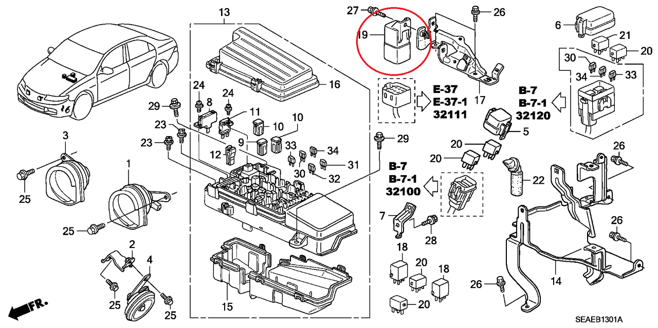

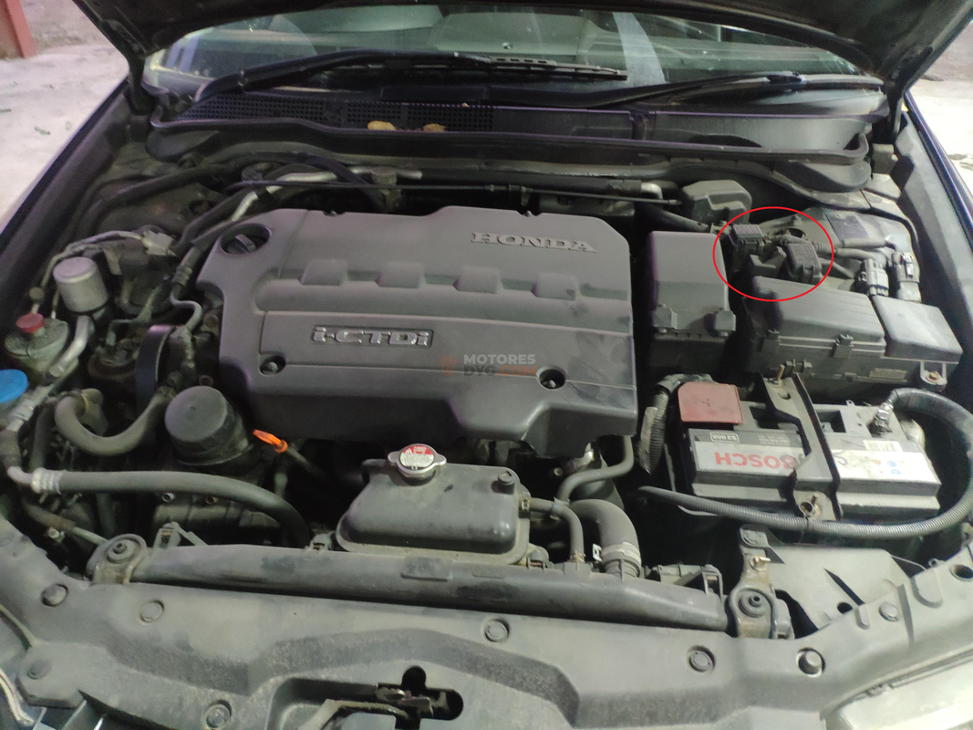

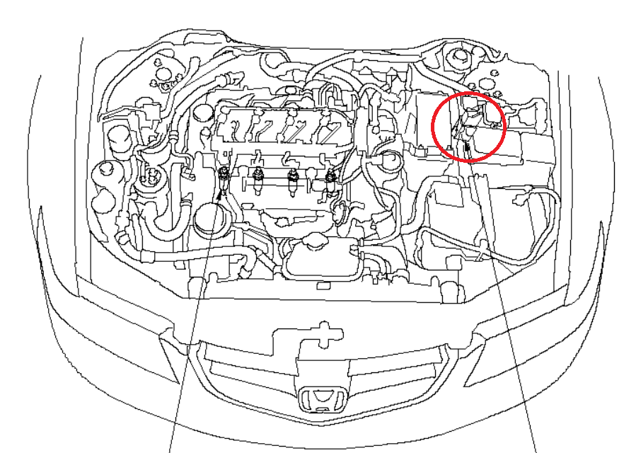

Lo primero es localizar el módulo de control de las bujías de precalentamiento. Lo tienes justo a la derecha de la caja del filtro del aire:
En la foto real he hecho el círculo un poco más grande porque no sé exactamente cuál es viendo la foto, pero cuando lo veas lo vas a localizar inmediatamente.

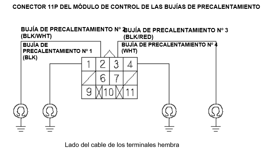

Una vez lo tengas localizado lo desconectas y mides la resistencia, individualmente, entre masa de la carrocería y los terminales Nº1, Nº2, Nº3 y Nº4 del conector del módulo de control.
Te dejo un pequeño esquema que igual te ayuda en algo:
La lectura debería ser alrededor de 1,0 Ω. Si no te da este valor entonces tienes el circuito abierto, tendrías que revisar el cable entre cada bujía y el módulo de control.
En caso de que te de correcto entonces revisa las bujías de precalentamiento quitándole a cada una de ellas el conector que tiene y mide la resistencia entre el terminal del conector y el cuerpo de la bujía, tiene que estar alrededor de 1,0 Ω.
Si no te da ese valor, tienes que sustituir la bujía. En caso de que estén correctas ya lo que te queda es directamente sustituir el propio módulo de control de las bujías de precalentamiento, que es ese relé Bosch que te he puesto al principio.

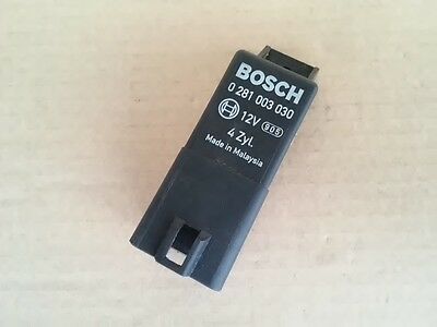

Referencia OEM: 39794-RBD-E02.
Referencia de Bosch: 0281003030, aunque me consta que la actualización de este producto tiene la referencia hoy en día: 0281003038.
En la casa Honda sale caro, al menos 300 € si no más. Tienes varias alternativas, o comprarlo en un desguace o nuevo si lo eneucntras a buen precio.
Este es el más barato que he visto, por menos de 20 € de un desguace. Yo la verdad que me fiaría porque lo cierto es que es una pieza que yo creo que no suele fallar. Igual también tengas algún desguace cerca donde puedas buscarlo. Sólo debes fijarte en la referencia, seguramente muchísimos Honda diésel lleven este mismo relé, y si me apuras muchos del grupo VAG también:
Desguace Recambio Verde - 18,15 €.
En eBay los tienes también usados por ese precio aproximadamente y también nuevos por unos 130 €. Pero si buscas la referencia acabada en 038 hay más oferta y se consiguen nuevos por unos 50 €. Supongo que es porque el 030 ya no se fabrica y el producto actual es el 038:
Relé Bosh 0 281 003 038 nuevo - 50 € aproximadamente.
