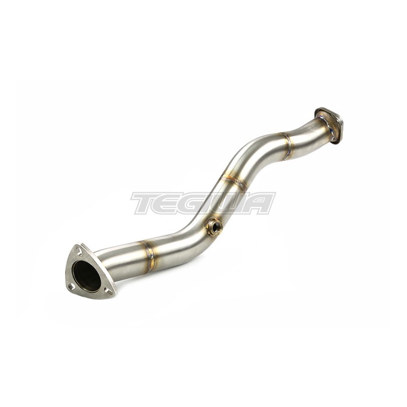

Hola,
recientemente me ha saltado un error en el cuadro por el catalizador, afortunadamente no es el original si no el Tegiwa, el tema es que me salta el error porque el otro día me calenté y en primera le pisé a fondo y mucho y me acabo saliendo el error, si lo borro al rato vuelve a salir, tengo mi teoría es la siguiente, he manchado demasiado la sonda lambda y como los sensores están puestos para la lectura con el catalizador original se piensa que esta roto, cuando lo llevo libre. Estoy pensando en cuando pasé ITV y homologue ir a Advanced Motorsports para que me hagan repro y de paso quitar el error o programar mas alto el sensor puesto que va vacío y no tiene filtro. No sé, por ahora estoy así, ha alguien más le ha pasado?
Gracias!

Eso es un anulador de catalizador, lo raro sería que no de error yo creo, sino ya me dirás, quitas el cats y la sonda dice todo genial.
