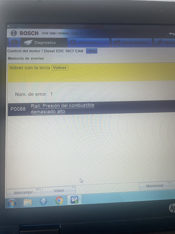

Buenas a todos.
Se me encienden todos los fallos de repente, en algun caso se me ha llegado a parar, no poder encenderlo y llamar a la grua.
Varias cosas:
-llamar a la grua, y a lo que llega, probar a purgar el aire del circuito de gasoil y arrancar (poniendo el contacto y quitandolo varias veces hasta que arranca al darle a la primera)
-otra, llamar a la grua y al llegar al destino montado en la grua, probar con lo anterior y a la primera.
-me pierde gasoil al repostar, siempre deja charco al lado de la rueda.
-tener todos los fallos encendidos, repostar (lleno) y arrancar y adios fallos.
Es posible que al igual que se sale el gasoil al repostar, lo mismo entre aire al circuito y al coger aire ocurre esto????

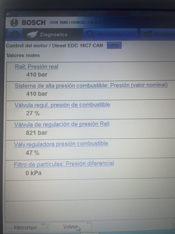

El tema es que cambiando las bombillas de xenon d4s de mi japo, por unas led, yo que soy un tio grandote con manos igual de grandes....para cambiar la bombilla del lado conductor, tuve que hacerme hueco sacando el deposito del refrigerante del motor.....y sorpresa!!!!imaginais no???
Rellenar refrigerante a su nivel optimo y adios a todos los fallos y paradas y no arranques del vehiculo.
Lo que no me parece correcto es que el coche entienda que no hay refrigerante, salten todos fallos, cape el motor(esto si tiene su logica),,, y no diga "fallo nivel refrigerante"
Por cierto, ni siquiera subia la temperatura del motor para poder sospechar del refrigerante.

Antrax, mi coche se me encienden todos los fallos, todos, y lo dejas , al dia siguiente puede que esten , o puede que no esten.
Lo de que no es del refrigerante, en estos momentos y x como lleva funcionando y saltando los fallos desde hace 3 semanas, yo diria que ya deberian haber venido y deberian haberse ido los fallos varias veces, y ni rastro de ellos.
No me has entendido, me parece raro porque nunca lo hubiera imaginado el mirar eso cuando por lo que comentabas el problema hacia intuir que era de otra cosa, pero me parece lógico y seguramente fuera de eso.
Los fallos aunque desaparzcan del cuadro si entras con un lector de diagnosis se deben quedar guardados, que se vaya la luz o el aviso no borra los fallos.

Buenas, como se me recomendo cerrar temas y dar a conocer para enriquecernos todos, voy a comentar como esta el tema con mi vehiculo.
Curiosamente tras echar refrigerante, el coche ha estado unos dias sin saltar los errores, casualidad o no lo se, el caso es que ha vuelto por su linea no, mucho peor, ya que ahora tengo todos los errores, no se van solos, y ademas el coche va capado, he subido un puerto de autovia hoy a 50 km/h.
Asi que obligatoriamente me acercado a un taller Bosch Car Service y le han conectado la diagnosis.
Antes de mostar el error actual que esta provocando todo, recordar que hace menos de 2 meses, en taller oficial Honda, se ha cambiado:
-Bomba de alta presion (no original pero nueva marca Bosch)
-Los 4 inyectores (no original pero nuevos marca Bosch)
Repito que aunque los recambios se los he proporcionado yo, la mano de obra y puesta en marcha a sido hecha en SO Honda.
Todo esto ocurrio porque le meti gasoil de mala calidad, agricola vamos, y lo digo para que a nadie que pueda leer esto le pueda pasar, aun a riesgo de que me llamen "idiota"
Bien, pues salio del taller con bomba e inyectores a estrenar, y desde el segundo día ya salieron las alarmas y al rato se fueron, y asi pero muy esporadicamente ha venido sucediendo hasta que los ultimos dias fue a mas y mas, hasta que ya no voy en coche , voy en tractor a 50km/h
Fallo actual y lectura de valores de presion combustible:
D2705228-C7-E8-4454-99-DC-AE0-CD2-FECF93
EE753-B19-5-A99-4667-89-C9-129481-E35042
Como veis, el problema es por alta presion, y al principio de la averia antes de cambiar bomba e inyectores el problema era baja presion.
Asi que ya he hablado con el taller Honda que hicieron la reparacion, para que lo miren y a ver.
Sin entender nada, pregunto:
Es posible que al cambiar bomba e inyectores haya que calibrar o ajustar de alguna forma la presion o en la ECU o algo y que el coche no saliera con esa calibracion bien hecha de Honda???
Lo digo por que antes de llevarmelo reparado fui a x el coche y segun palabras del jefe de taller, "pasate en un rato lo tenemos ahi en marcha el coche esta aprendiendo las nuevas condiciones" (conectado al ordenador)
Gracias de antemano y un saludo.
Editado por SergioCrv81, 27 marzo 2023 - 22:53:24.

https://codigosdtc.com/p0088/
Ahí tienes una explicación sobre ese fallo, posibles causas y soluciones.
