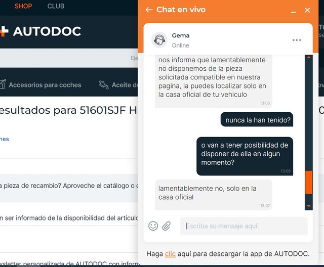

En principio en autodoc ni en ninguna otra plataforma he encontrado los delanteros tal como dice @alpujarra
En marzo cambie Amortiguadores delanteros + copelas y guardapolvos por 121€ todo en Autodoc.
La marca de los amortiguadores y copelas son Ridex.
Y muy contento con ellos. Mi Frv tiene ya 315000km y solo he tenido una averia de alternador en toda su vida.
Esto es lo que dice Autodoc

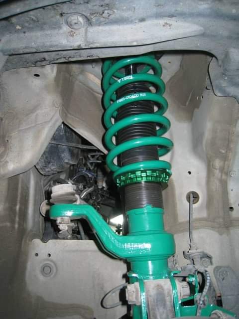

Tein vende para el Honda Edix que sería la versión equivalente japonesa, las street basis Z.
Para quien esté interesado tienes los 4 amortiguadores completos aproximadamente por 700€ buscando bien. La referencia es GSB62-81SS2

Hasta donde sé el sistema de amortiguación es el mismo en gasolina y diesel, no debería haber problema montarlos en cualquiera siendo regulables. Existe una segunda referencia, pero es para el modelo 4X4 que no tenía ni idea de que existía.
