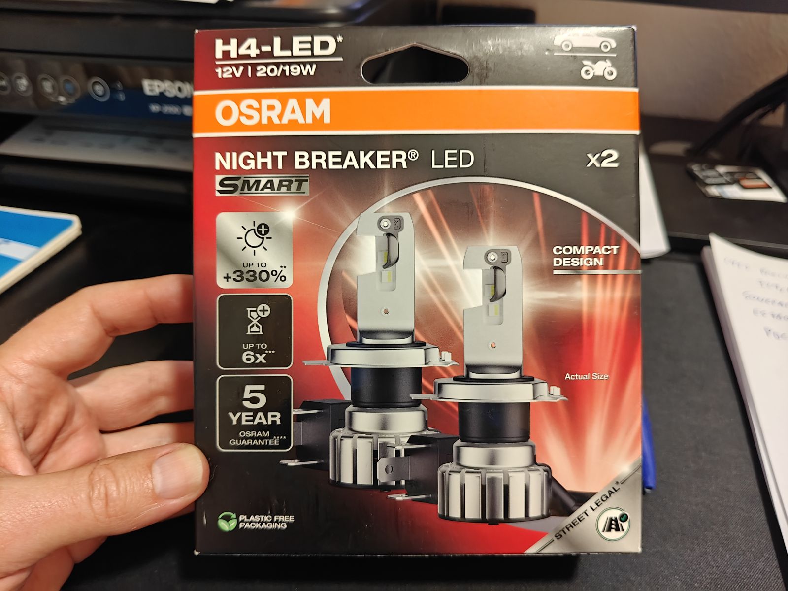

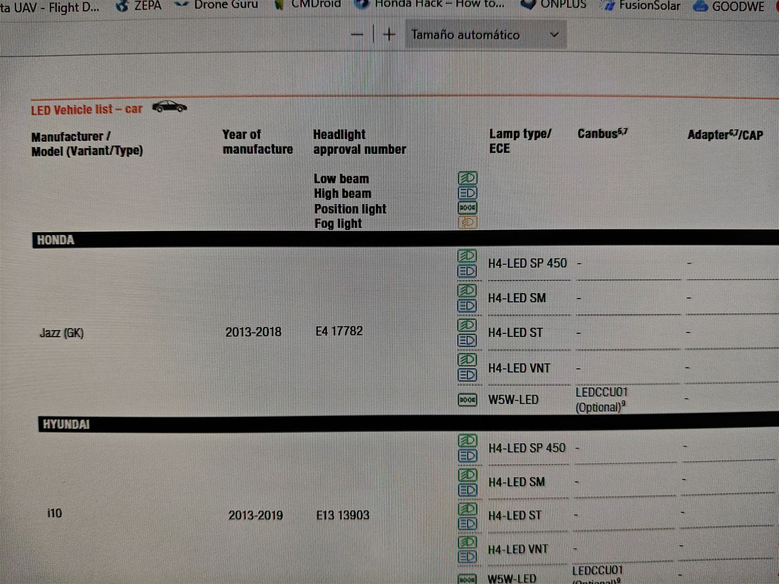

Pues finalmente me he decidido a comprarlas visto que el Jazz GK es el único Honda que aparece en el listado de la homologación.
El montaje es relativamente sencillo siguiendo las instrucciones (opción 2a/2b de las mismas).
Acabo de montarlas ahora mismo, ya os contaré que tal alumbran cuando lo pille por la noche.

El cambio a mejor es muy grande. Alumbran de maravilla.

Cuanto más circulo con el coche por la noche más contento estoy con el cambio, es impresionante la diferencia.
Lo que menos me gusta es que son bastante ruidosas. Con el coche en marcha no se escucha nada, con el coche a ralentí se escuchan un pelín pero con el motor apagado se escuchan claramente, tanto dentro del coche como fuera.

¿Ruidosas? ¿Tienen un zumbido eléctrico?
4ngel
4ngel
  • Colaborador oficial
  • 6,171 mensajes
Tienen un pequeño ventilador para enfriarse
