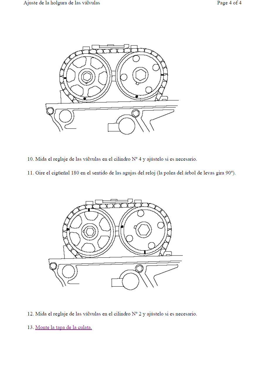

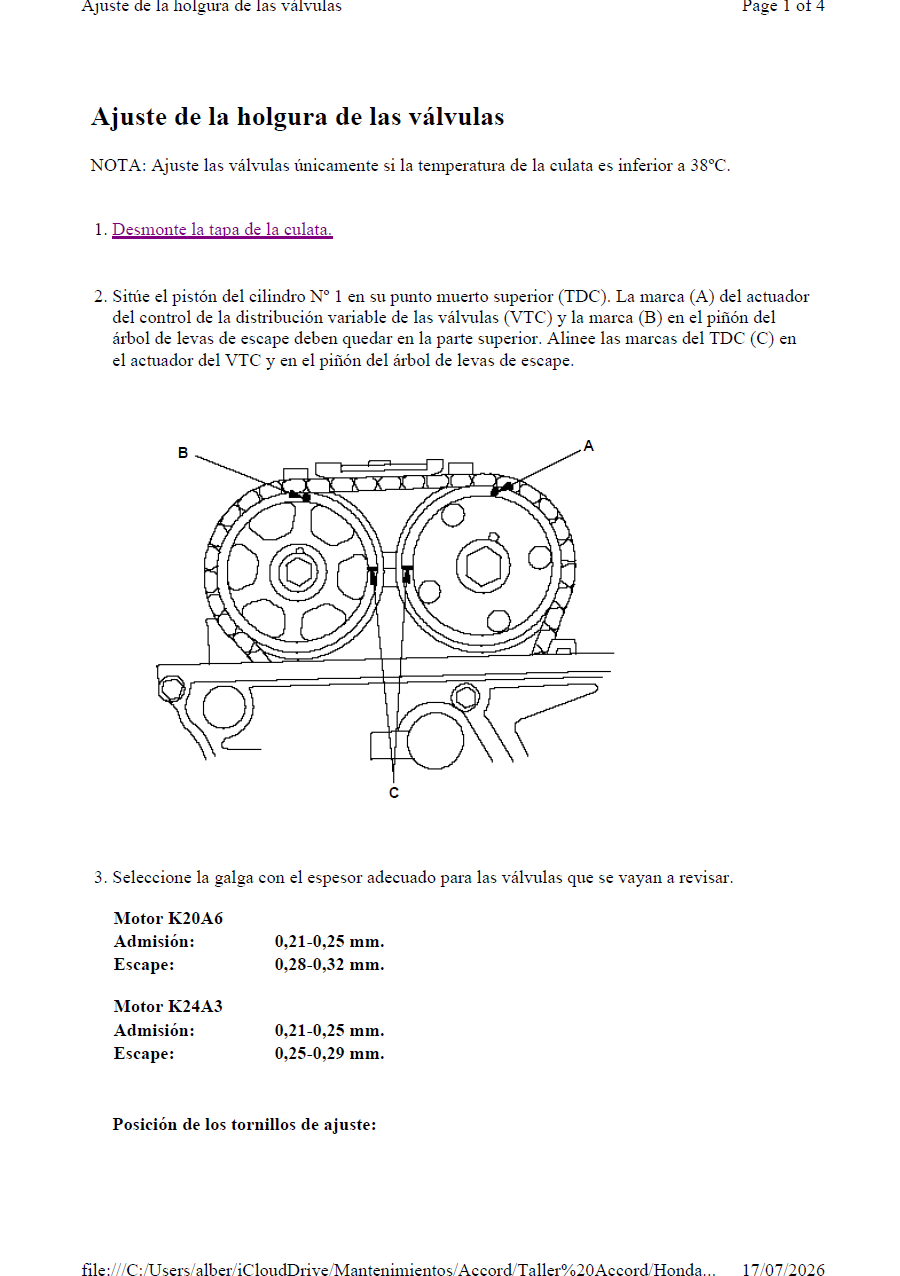

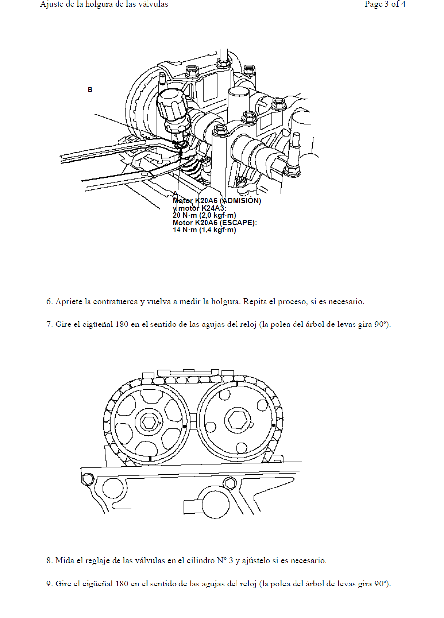

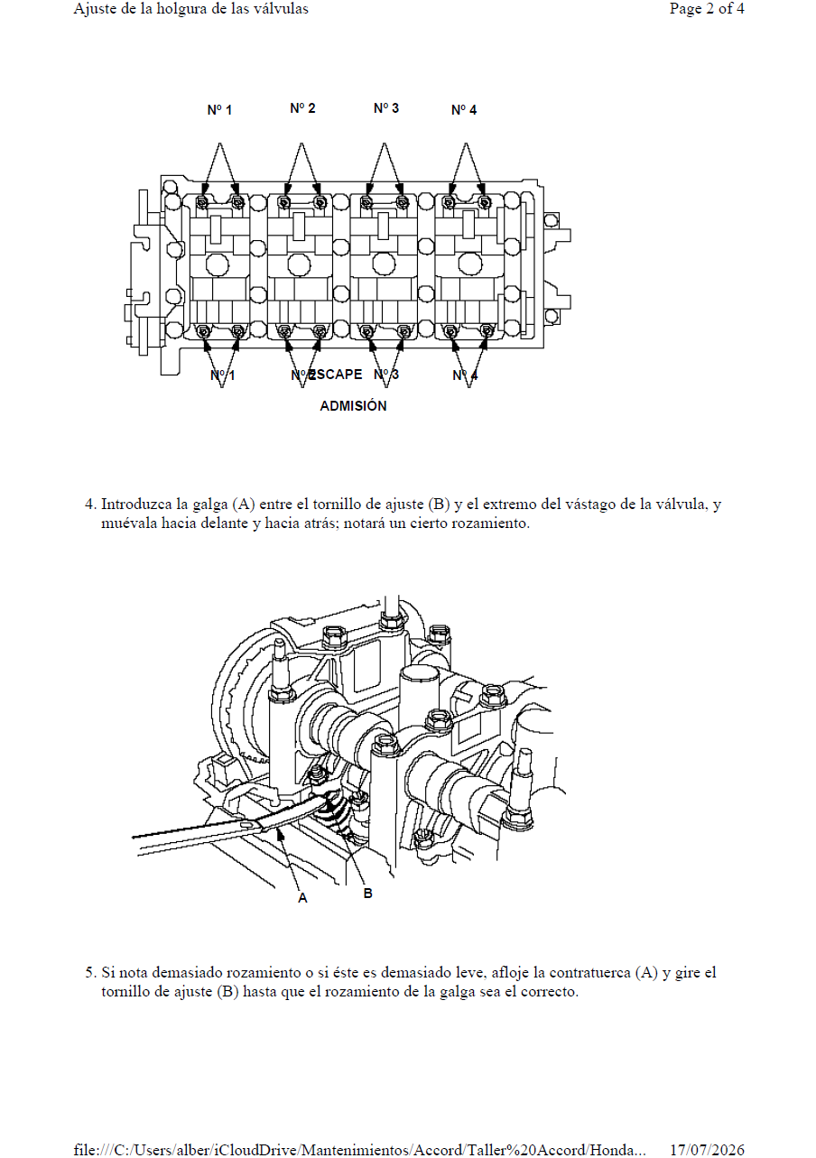

Aquí te dejo la biblia:
Se agradece enormemente. Ya estoy estudiandolo para dejarlo fino.
