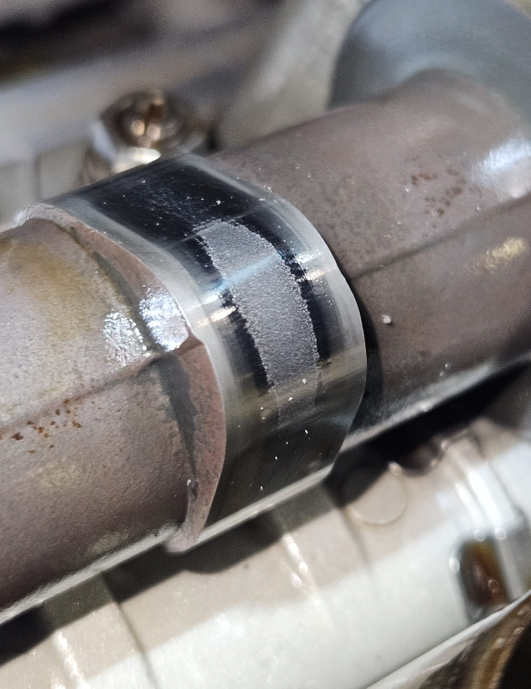

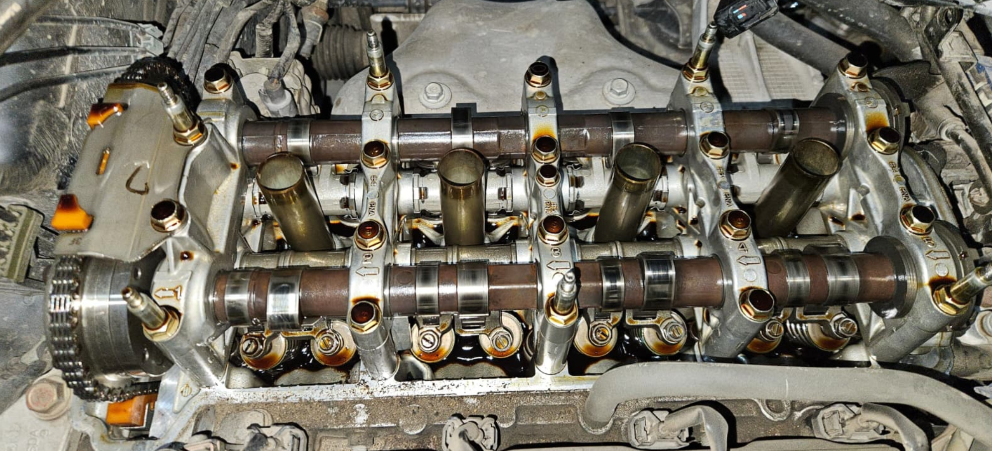

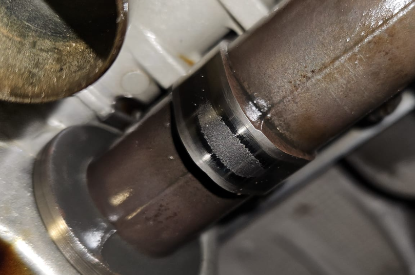

Hoy le he cambiado la junta de la tapa de balancines a mi CL7 y me he encontrado esto:
No se nota rugosidad, pero me he acojonado, la verdad...
No sé por qué esta así teniendo un mantenimiento perfecto, con el motor perfectamente limpio por dentro, usando buenos aceites con 188.000km
¿Qué pensais?

Hola compañero, te toca cambiar este árbol de levas. Esto es por mala fabricación de los metales, ha pasado en muchos K20, aquí en el foro, a lo mejor no, pero en otros países, si. Puedes pillar uno en Amayama.

Me he quedado a cuadros, no sé que hacer con el coche, cuanto puede durar a partir de ahora
Una completa decepción, confiaba muchísimo en que esto no pudiera pasarle a este coche.
