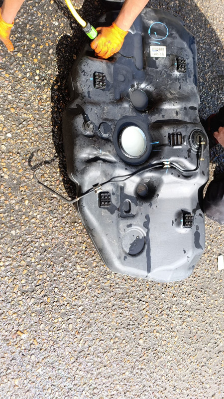

Actualizo sin mucha novedad en realidad, ya que entre mis vacaciones y las del taller ha estado el coche más de 40 días en el dique seco y será esta semana cuando vuelva a hacer 1000 km y salga el problema real, si es que hay uno solo...
Esta vez, según el taller, se había obstruido el filtro de combustilble con mierda de no se sabe muy bien dónde, por suerte según ellos no había ninguna viruta de metal así que la bomba de gasoil está bien. Cuando falló la bomba de gasoil por primera vez se sustituyó y puso un filtro de gasoil nuevo por precaución así que no han pasado ni 250 litros de nexa desde entonces. Me enseñaron el filtro "viejo" pero no vi nada gordo en él, yo no soy mecánico.
Como es un taller de barrio en el que atienden cada ruina con ruedas que parece que quema gasoil robado, me lo devolvieron al día siguiente diciendo que agotase el depósito y volviese al gasoil fósil. Pero esta vez me negué en redondo y si de verdad es el diesel nexa quería que se hiciese una limpieza de todo el sistema de combustible porque no quería que se ocasionase ningún daño más. Así que otra semana en el taller para descolgar el depósito de combustible y ejecutar una limpieza a fondo.
Según el taller al hacer la limpieza salieron restos de los depósitos de las gasolineras y el nexa muy baboso y en mal estado, aunque teniendo en cuenta que es el primer y úinico coche que han visto que lo usa no sé que validez tiene su opinión la verdad... en la gasolinera donde lo eché no me han reportado ningún fallo mecánico pero que van a decir los de la gasolinera también... a lo mejor todavía están vendiendo la primera cuba de diésel nexa que echaron en el depósito de la gasolinera hace más de un año porque estando todavía más caro que el diésel e10+ al que sustituye pues entiendo que no va a repostarlo mucha gente.
Así que después de unos 10 meses y casí 2000 litros repostados se acabó el experimento con el diesel nexa de repsol, vuelvo al E10+ también de repsol que era lo que echaba antes del nexa y a ver que pasa tanto con la bomba, como con los filtros de gasoil por un lado y antipartículas por otro.

Debido a la sospecha de la suciedad esta última entrada al taller les he exigido que hicieran una limpieza completa del sistema aunque desde que yo compré el coche no le he echado nada más que gasoil premium, ya fuera el E10+ Neotech o Nexa y durante 4 años y más de 8000 litros de combustible no ha habido problemas con esto.
En cuanto a mi rutina suelo llenar solo una vez a la semana con lo que 2 o 3 días circulo con el depósito a menos de la mitad y eventualmente (3 o 4 veces al año) llego a la reserva pero nunca me ha parecido que eso tuviera la más mínima relevancia, teniendo en cuenta el ritmo al que fluye el gasoil por el depósito... además las 3 veces que se ha parado ha sido con el depósito completamente lleno.
Y la útlima de ellas ha sido esta misma mañana, si antes actualizo, antes falla, porque hoy saliendo del garaje en la rampa de ascenso ha empezado a ratear, el acelerador no respondía y se ha acabado parando. Sospechando que el problema había vuelto de nuevo, he vuelto a arrancar y usando lo que quedaba de gasoil en la línea de combustible he conseguido volver a rastras a la boca de la plaza donde se ha parado defintivmante, así que lo he emujado a mano lo que quedaba y de vuelta a la plaza de garaje, por suerte la dirección asistida ha funcionado durante todo el proceso y no he sudado tanto como la última vez.

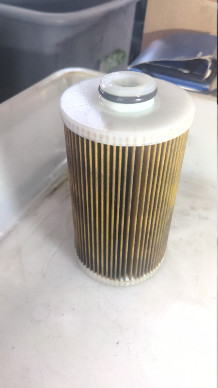

Lo último que hiceron después de la limpieza fue rellenar gasoil fósil, Repsol E10+ Neotech. Hago 130 km de prueba sin más incidencias y reposto el mismo gasoil fósil. Lo dejo aparcado una semana y ya no anda bien, códigos de error, ralentí inestable, se cala, no responde al acelerador...calculo que no han sido ni 10 litros de gasoil fósil los que han pasado por este filtro y cuando me lo enseñaron el viernes, tenía esta pinta:
Es un filtro original de Honda, ahora me han puesto un Bosch. El taller jura y perjura que si me lo cobraron es porque lo cambiaron, yo creo que se les olvidó y es el fitro viejo pero no tengo manera de desmostrarlo. Debe ser un recórd guinnes obstruir un filtro de combustible nuevo en menos de 130 km después de haber realizado un vaciado y limpieza completos del sistema.
A mi me parece increible que después de casi un año echando NEXA salgan todos estos problemas y salgan tan tarde. ¿Si acababan de hacer una limpieza de donde sale tanta mierda?  ¿Ahora en teoría está limpio todo puedo volver al NEXA con garantías? ¿Hay más mierda suelta por el sistema y lo siguiente va a ser inyectores o bomba de altas?
Mañana tengo que pasar la ITV y ni siquera sé si va arrancar porque no lo he tocado desde el viernes ya que ha desaparecido toda mi confianza en el coche, la verdad.  :icon_sad:

Ese filtro no lo veo tan sucio como para fallar.  Algo hay más obstruido. O generó un hongo o algo raro que afecta a más cosas o hay una bomba p inyectores tocados.

Gracias por las respuestas a los dos, yo también creo que hay un mal diagnostico y no hay una única causa que explique todo lo ocurrido, ha sido por un conjunto de razones en las que el NEXA probablemente también haya jugado su papel, pero como dije más arriba, no hay tiempo ni ganas en los talleres de barrio para investigar este tipo de cosas y por desgracia yo no soy mecánico, ni siquiera tengo un sitio en condiciones para cambiarme los líquidos y los filtros, que con el kilometraje que hago estoy hasta los webos de depender de un taller, la verdad.
Hoy lo he llevado a la ITV, por suerte ha ido todo bien, favorable sin ningún defecto, el coche por lo demás está impecable. Eso sí, la opacidad ha subido al 0.13, los dos años anteriores dí un 0 absoluto, misma estación de ITV. El coche tiene casi 80.000 km más pero ya no sé si que suba la opacidad es sintoma también de lo que está pasando.
Respecto a consultar un especialista en diesel, lo he pensado pero por burgos no hay ninguno que yo sepa, bastante que encontré un taller que trabajase con Hondas, que la mitad de los talleres de aquí solo tocan VAGs o triunvirato alemán o PSA. Agradecería recomendaciones, no me importaría desplazarme si por lo menos me hacen un diagnóstico completo y se encuentra la causa o causas de lo que está ocurriendo.
