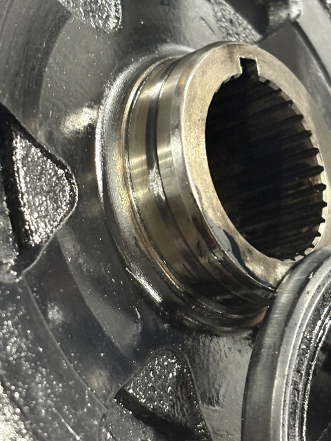

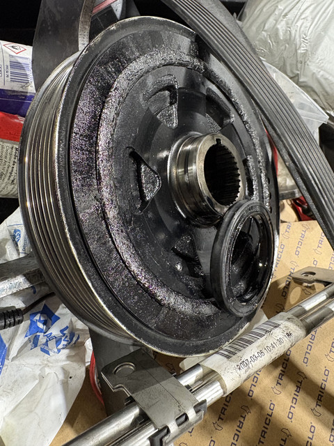

El fallo que tenia la original era que el propio reten, del roce, habia hecho un surco en el propio eje de la polea, por lo que no ajustaba bien y por ahi fugaba el aceite. Lo que no entiendo es como no se podria haber solucionado simplemente poniendo un reten que cayera en otro sitio delante o detras del surco… Que haya que cambiar toda la polea por eso….
Aqui os dejo imagenes de como salio la polea.
