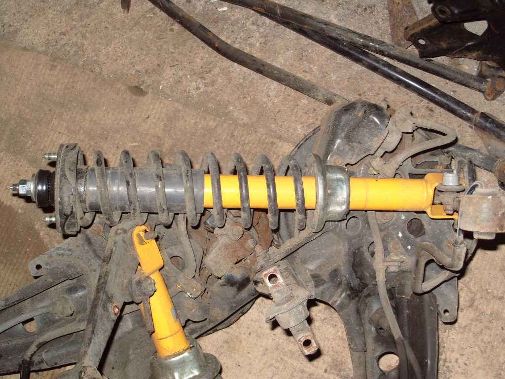

Y lo de los amortiguadores yo creo que no los puedes llevar igual Soke, podrías hacerle una foto?? Es que mis muelles ni siquiera quedan totalmente dentro de la copela inferior.
Altura de serie - Ambos ejes tienen más o menos la misma distancia al paso de rueda:
Con los Koni Sport y unos muelles -35mm quedan así pero siguen estando ambos ejes a la misma distancia:
Es que en mi coche la trasera está apreciablemente más alto de detrás estando los Koni traseros en la posición central y los delanteros en la superior:
Archivo adjunto  Altura.jpg   114,21KB   24 descargas
Para más inri:
Ahora, tengo que decir que también he encontrado esto:
Pero son de un Aerodeck con lo que pueden haberlo hecho igual por error o para poder cargar el coche. :unsure: (no hay fotos del coche).

En cuanto a los mortis traseros, he estado mirando las fotos y... ¿seguro que esa cazoleta va al revés?
Porque no parece que el muelle vaya a apoyar muy bien ahí.
¿Alguien tiene fotos del manual de Koni?

ehh kosei, si te fijas la cazoleta esa tiene la forma para guardar el muelle dentro.. si la pones al reves, el muelle se caerá... yo no me fiaría de eso... aya tu... pero yo lo dejaba como está
ten en cuenta que esos mortis son de un coupé, no de un mb.. yo llevo koni sport también, y kedan bien...y las cazoletas están hacia arriba...

Yo también creo que está bien puesto... es que al revés no tiene sentido además tiene como la forma y el hueco para que encaje el muelle... :unsure:

claro que están bien puestos... tanto cuestionar el trabajo de los mecanicos joer...
los tienes mas altos, lo primero, xq no trabaja con sus muelles correspondientes, y segundo porque son de un COUPE!

Kosei yo monte mi suspension y decir que lleva una muesca es imposible montarlo mal diria yo.....mira haber referencias quizas llebes una suspension de coupe o ek, y es por eso.

El muelle se monta asi, vamos en el mio esta asi... aunque es un EG XD

eso depende del morti... pero los koni traseros van asi... los delanteros van de otra manera, como dices tu...
estos son los mios...
del trasero no tengo foto, xo estan montados iwal que los del tuyo

yo llevo los koni y tengo las cazoletas puestas como soke asique todos los mecanicos no se van a confundir ....

no tengo el manual de KONI, ni e montado ningunos, pero yo e visto lo siguiente en las fotos
y creo que las comelas estan bien montadas

Está claro que no se van a equivocar todos así que tengo claro que la cazoleta se monta como está (bocarriba). :+:
Vale, buscando por el modelo de amortiguador trasero para los Civic 5p incluido el Aerodeck que son los 8041-1199 Sport y
he encontrado este mensaje de VGA666
vga666
14 / 06 / 2008 - 07:26 AM
Pues que me da a mí que se han podido equivocar en el tallercon las referencias de los koni.
Segun la web de koni, para los civics 5 puertas M type, las referencias son 8041 1198L y 8041 1198R delanteros y 8041 1199 traseros, pues resulta que al mirar las cajas de los que llevo puestos, me pone 8041 1152 los dos delanteros iguales y 8041 1213 los traseros, que segun la web de koni son los validos para Civic EJ y EK, o sea, coupe y 3 puertas!!!!
Así que ya me queda claro que el tema de la altura es porque no son los específicos y seguramente las copelas de los Civic estén unos 2 o 3cm más altas que las de los 5p y por eso viene todo el problema.
Creo que aun poniendolos en la posición más baja seguirá quedando más alto de detrás porque solo bajaría 2cm aunque es lo que haré para mejorarlo un poco.
Bueno, prometo contaros el desenlace de todo el asunto y si puede ser con fotos, pero darme unos días a ver cuando puedo volver a ponerme.
Saludos!!
