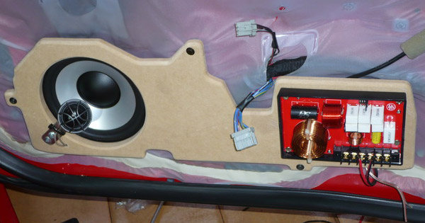

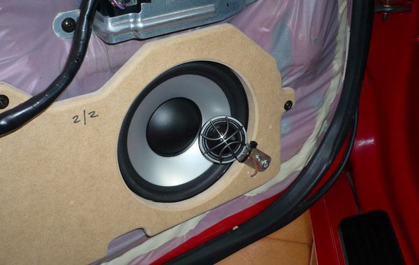

Puerta con el parlante y amplificador original
Puerta con el adaptador que traje de Usa, y el Crossover y Parlante de 6,5" DLS
Anibal de Thunder no quizo modificar la puerta para colocar el tweter a la altura de los hombros, y por esto opto en hacer un soporte y colocar el tweter en forma coaxial. Le dió el ángulo adecuado para direccionar los agudos hacia las orejas de los ocupantes. De esta manera se mantiene el Nsx lo mas original posible.

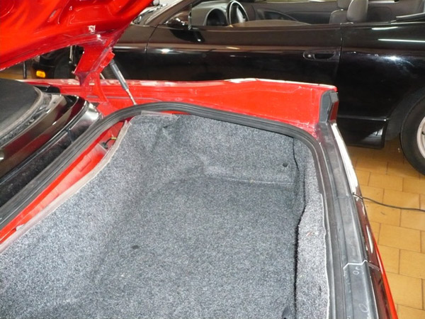

La potencia no entraba en el habitaculo, por lo que se opto por colocarla en la valija del modo que ocupara el menor espacio posible.
Valija original
Amplificador DLS adaptado con un soporte en madera y forrado con el mismo tapizado.

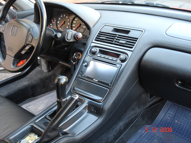

Por último agrego las fotos del trabajo terminado:
Consola pintada y terminada.
Equipo funcionando con DVD de video
Equipo funcionando con MP3
Vista de la puerta. Quedo igual que originalmente.
Ahora resta colocar un pequeño subwofer de 8" o 10". Creo que voy a colocar un Infiniti de 8".
Estoy realmente conforme con el resultado estético de esta modificación, si bien no me gusta mucho modificar los autos (odio el tuning) y menos el tablero original del nsx (que es una delicia), creo que esta modificación quedo muy bien y se integra bien al auto. De noche es realmente un espectaculo.
El equipo Pioneer puede modificar los colores de la pantalla y la iluminación de los botones. Yo configuré los colores para dejarlos igual a la iluminación ambar del tablero original.
