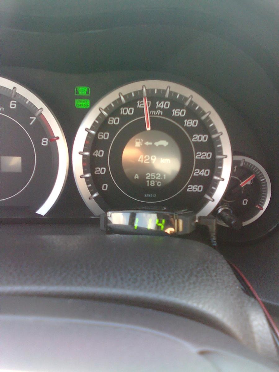

Mi 7ª a 120 de marcador va a 117 de GPS. Menos de un 3%. Muy preciso.
No será al revés? Vas más deprisa de lo que te marca el velocímetro?
Tienes razón..... se me fue 'el dedo'..... 120 de Marcador corresponden a 114 de GPS.... (llevo 18")

Tengo entendido que la ley dice que los cuentakilómetros siempre han de marcar de mas, nunca de menos, y el máximo era un 5%.
Por cierto Noeces, lo que comentas de la llanta 18", creo que eso no afecta al diámetro de la rueda, lo que ganas de llanta lo pierdes de goma, pero el diámetro exterior sigue siendo el mismo, por lo tanto el cuantakm ha de marcar igual. ( o por lo menos eso tengo entendido ).

Yo pensaba lo mismo que tú, y curiosamente, cuando cambié mis 16" tapacubos edition de serie por las 17", observé que se redujo el error del velocímetro de un 4% a menos del 3% que antes he comentado. La explicación que me dieron fue que, pese a ser equivalentes las dos medidas (de 205/55-16 a 225/45-17), se produce un aumento en los desarrollos de menos de un 3%, lo que las hace equivalentes a efectos de normativa, pero no iguales.
Lo comento como curiosidad , más que nada.

Bueno despues pensar un rato y hacer 4 calculos... he llegado a la conclusión de que le llanta 17" a llanta 18" la velocidad incrementa en 2.6 km/h a los 100 de marcador.
Es decir que cuando el marcador indica 100km/h en realidad vamos a 102.6km/h. Suponiendo que llevamos la misma presion de inflado, yel mismo desgaste.
Suponiendo que con la llanta 17" teniamos un error de un 4%, con la llanta 18" es casi de 1%OJO CON LOS RADARES.
