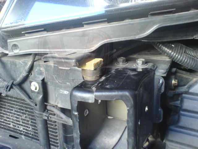

Os voy a obsequiar con otro mini-brico, pequeño pero efectivo a quien le preocupe la
estética y los ajustes.

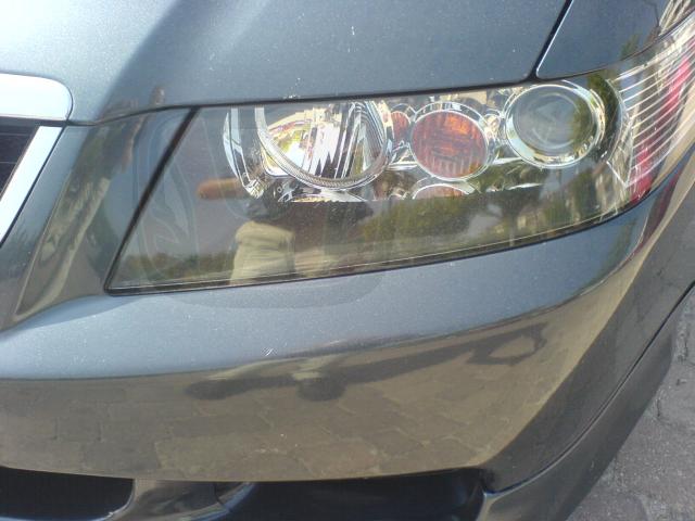

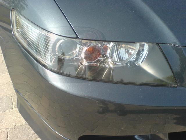

No se si por el paso del tiempo, por los toques que te dan aparcando que van desajustando o por el hecho de haber desmontado/montado la defensa delantera, pero cada vez habia más holgura entre el paragolpes y los faros, hasta el punto de alcanzar casi medio centímetro. La solución es apuntalar el faldón interiormente desde la vigueta de protección hasta la fijación de la defensa que es un elemento que va fijado a los laterales, pero no en el centro, así que tanto vuelo yo creo que termina por descolgarse un poco y favorecer las holguras. Le he metido un trocito de madera de unos 4 mm., ajustado con un taco de goma para permitir un pequeño juego y que a la vez presione el conjunto. Cada uno deberéis darle la medida necesaria para cubrir la holgura que tengáis. Fuente: |
