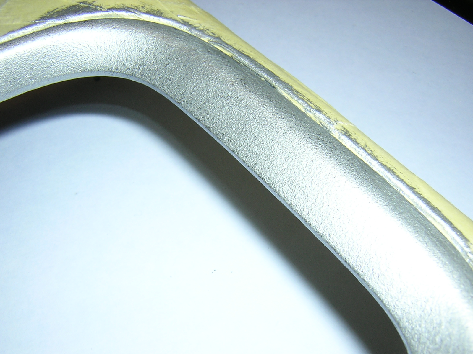

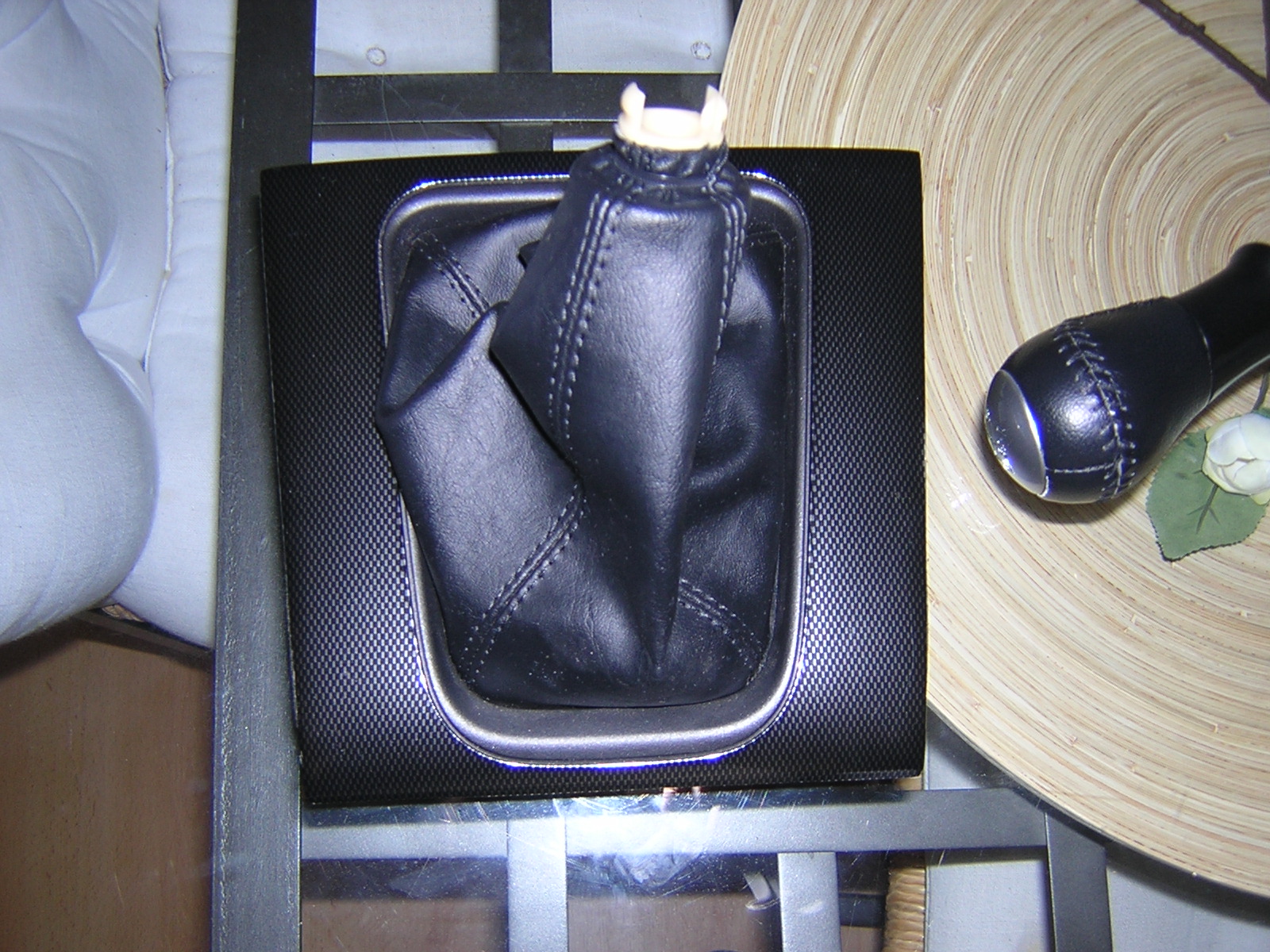

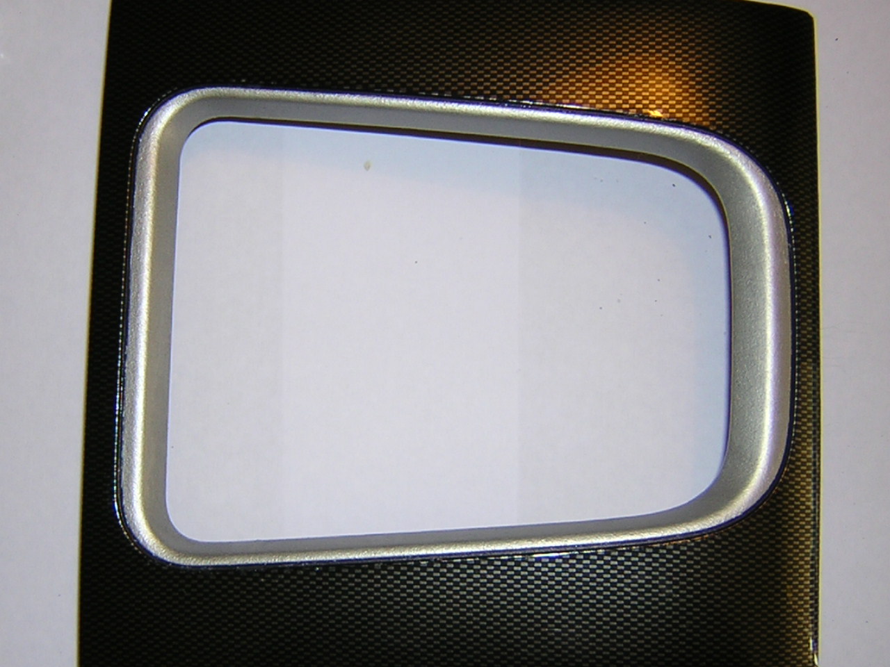

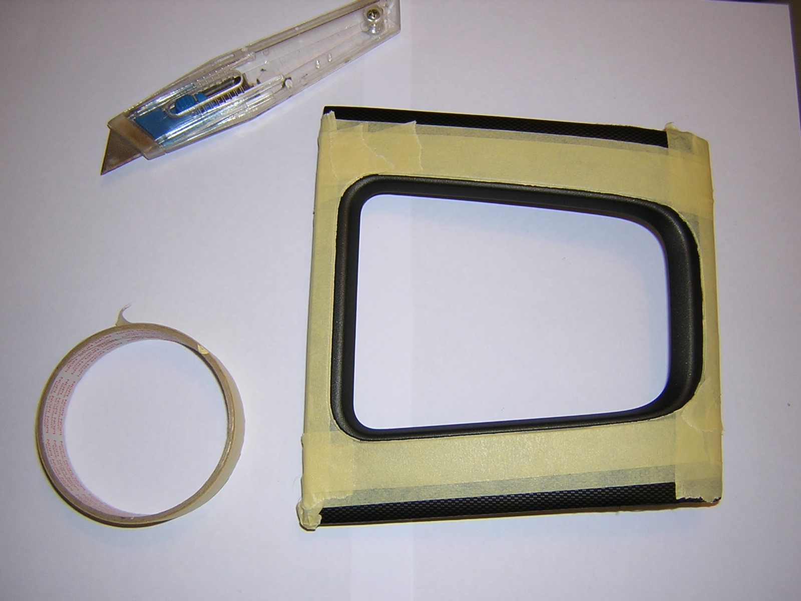

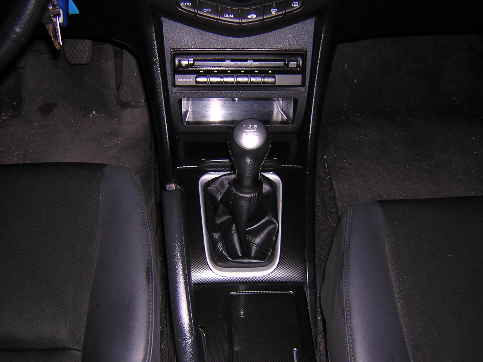

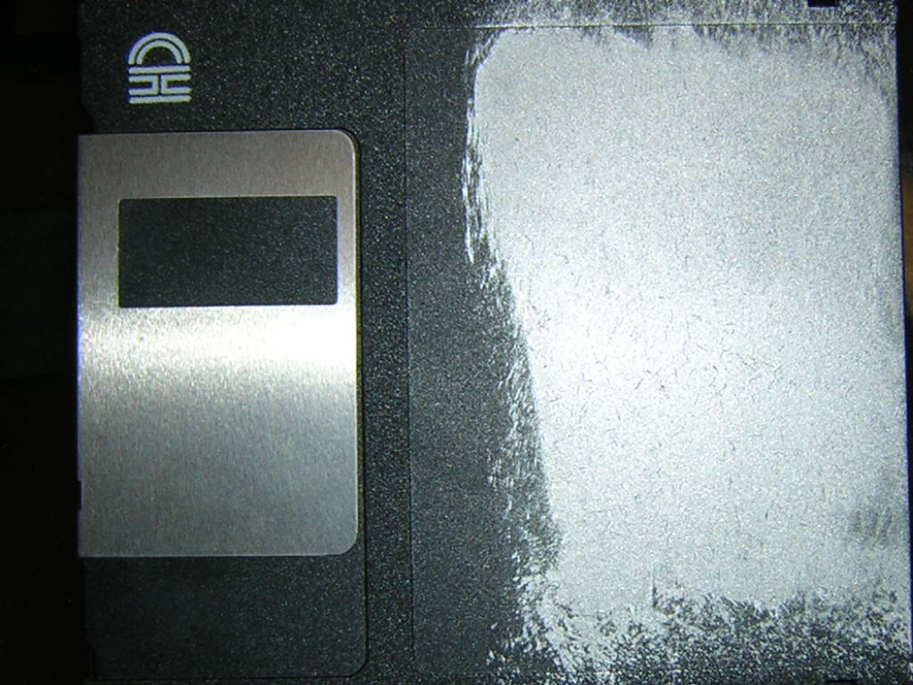

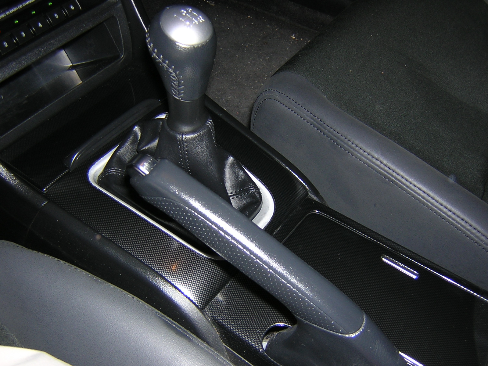

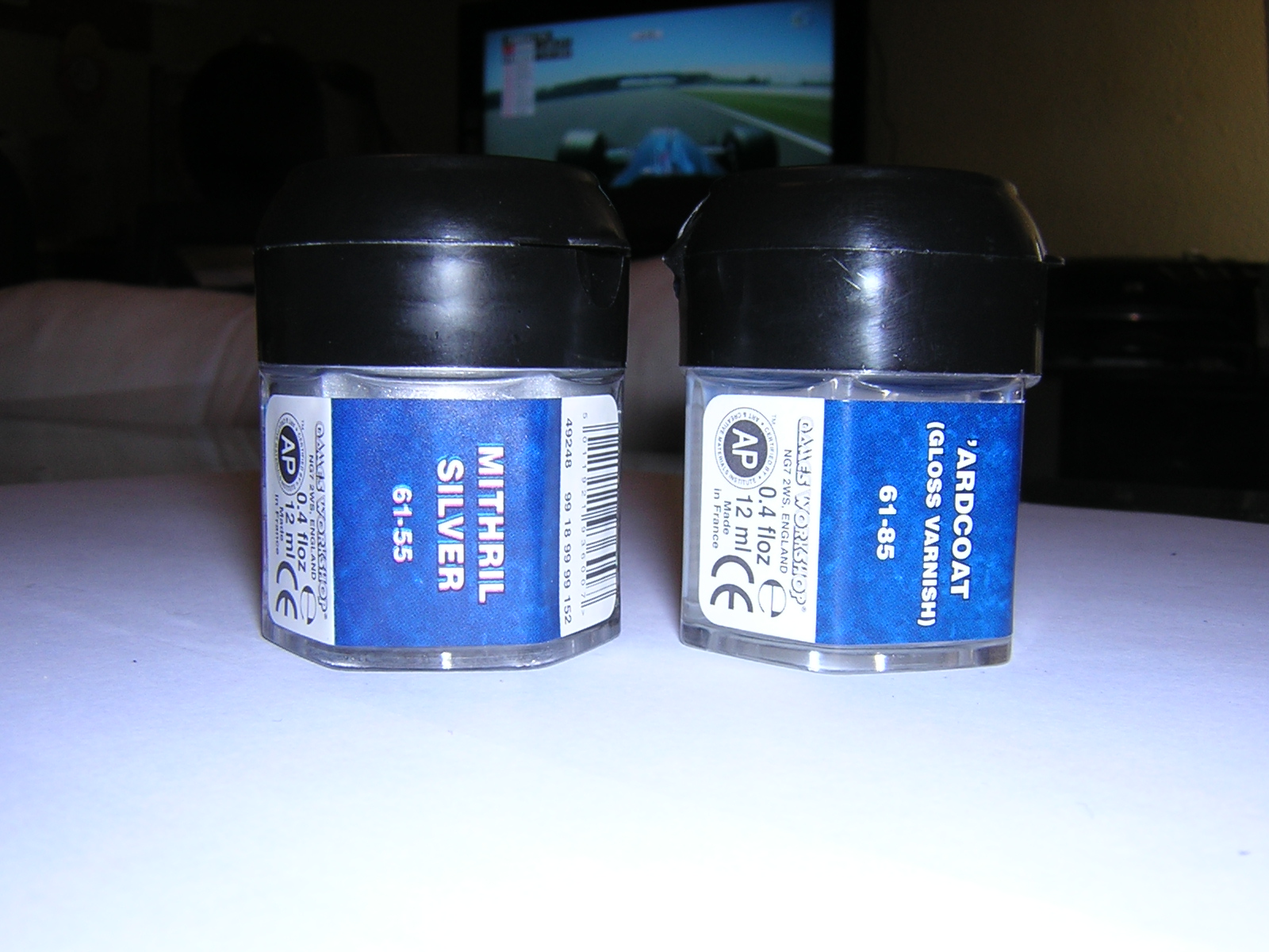

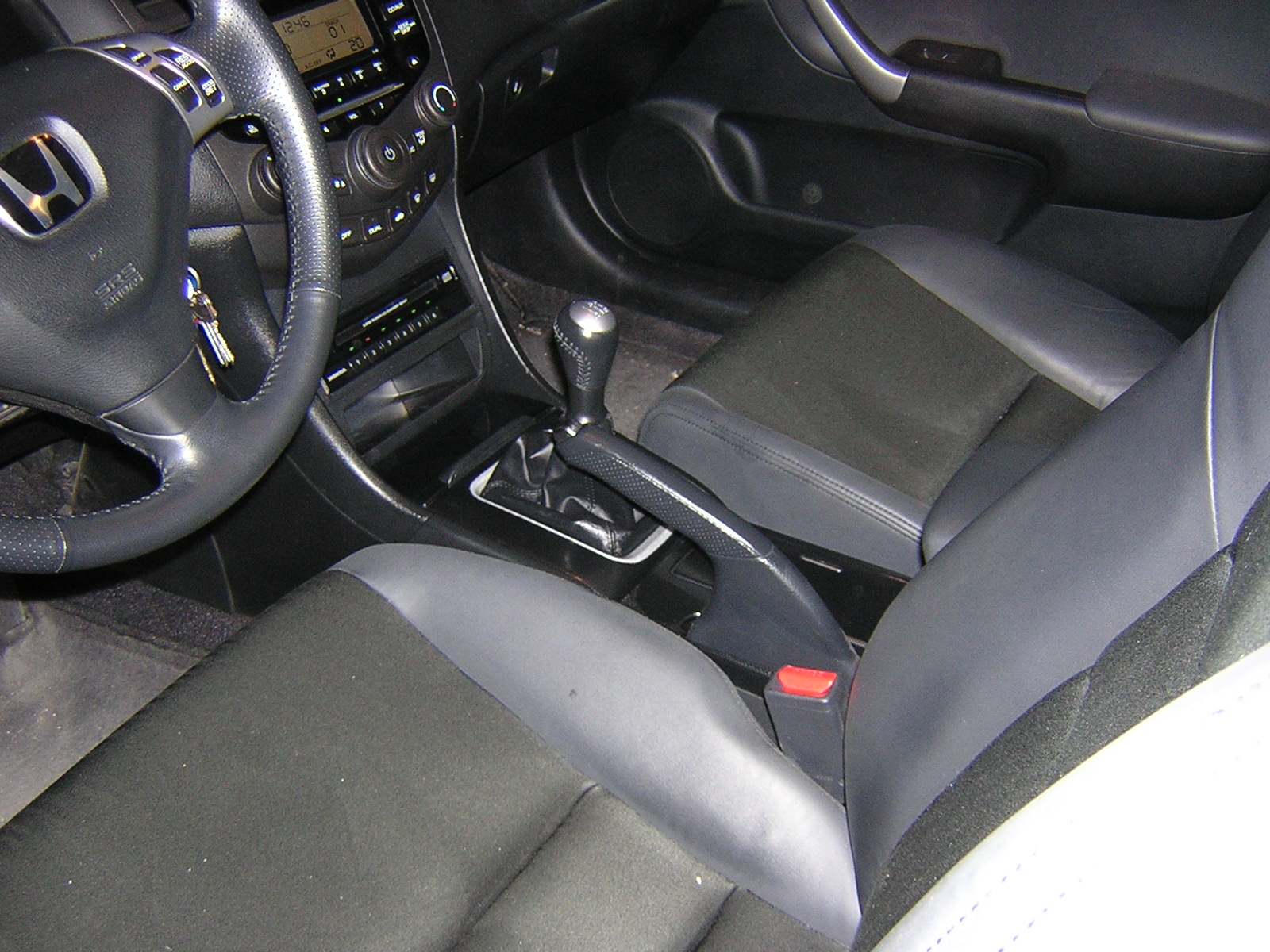

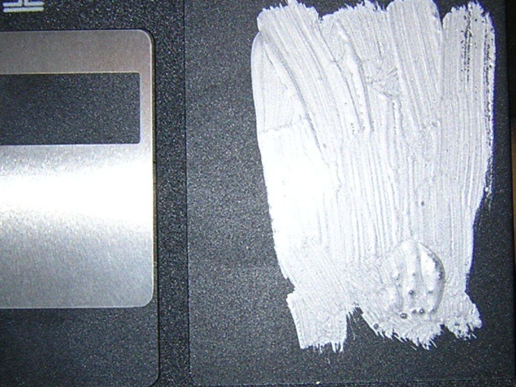

![]() Como el tema de colocar los An que el Granaíno nos ha traido de las americas, lo tengo aparcado hasta el jueves , dandole vueltas al tarro se me ilumina la neurona y me digo, ![]() ![]() Precio del tarrito , 2.5 € la pintura y otros 2.5 € el barniz con brillo. Adjunto fotitos del brico con truquito para pintarlo con pincel. Si no quereis que se quede sañaladas las pinceladas , después de untar la pintura con el pincel se le pasa un rodillo de espuma , y queda como en la foto. Pongo ejemplo de un disquete antes y después de pasarle el rodillo de espuma. La pintura seca en 20 minutos , le he dado dos manos y una de barniz. Saludote. ![]() Embellecedor y pomo desmontados. ![]() Proteger la base con cinta. ![]() Prueba previa sobre un disquete de 3,5". ![]() Resultado de la prueba. ![]() Pintado de la base de la palanca del cambio. ![]() Aspecto tras quitar la cinta. ![]() Aspecto del pomo de la palanca del cambio. ![]() Tarritos de pintura "silver" y barniz. ![]() Montar el embellecedor y el pomo. ![]() Aspecto que presenta cuando está todo montado. ![]() Brico terminado. Fuente:
