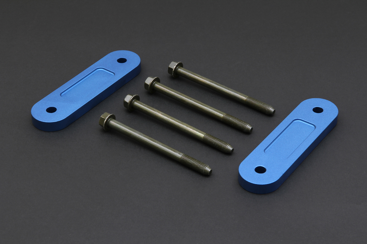

Continuando con la preparación del chasis hemos considerado corregir geometría (caídas delanteras, centro de balanceo en ambos ejes y bumpsteer delantero) con los siguientes elementos:
Rótulas delanteras Buddy Club P1 con ajuste de caídas.
buddy-club-extended-ball-joint-honda-s20
Rótulas traseras Buddy Club P1
Espaciadores de cremallera de dirección

jose, el tema del bumpsteer , ya que estais haciendo bien el coche porque no medis el bumpsteer y mirais si necesitais las rotulas esas?
por propia experiencia te digo que puede que empeoren el comportamiento el coche
#40
Touge Master
Touge Master
    Troppo vero
  • 2.934 mensajes
  • Coche:Honda S2000
Buenas.
Las rótulas no son para el bumpsteer, sino primordialmente para el centro de balanceo. Las necesitamos sí o sí y más con los amortiguadores que hemos comprado.
Respecto al bumpsteer, a la altura que vamos a dejar el coche vamos a tener que rectificar el ángulo del brazo de dirección casi seguro.
