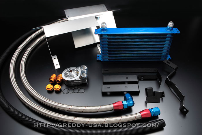

Acabo de ver esto:
http://greddy-usa.bl...il-coolers.html
y me han surgido de nuevo muchas dudas...
Merece la pena el desembolso comparado con un kit "universal"?
Que opinais?
no se cuanto de dificil es colocar un kit "universal" de radiador de aceite pero este parece que viene para ser "plug and play"...
Que os parece?

Yo tiraría a por un Setrab, pero bueno, ese tiene la chapita metálica... :roll:

Yo creo que seria mejor buscarte donde lo quieres colocar, y hacertelo artesanalmente, te saldra mejor de precio. Lo mas complicado es buscarte el sitio, lo demas es todo desmontar, atornillar, montar...

yo estoy con gasss, el setrab esta mejor de precio, hace lo mismo y solo tienes que buscar sitio para colocarlo

ok de acuerdo,
si hago el "artesanal" tendrías la amabilidad de decirme los tamaños de radiador y longitudes de latiguillos que habeis utilizado?
Veo que los de greddy usan de 10 lineas o 13 pero no pone nada de longitudes de latiguillo que necesito para pedir el kit a Mocal/ setrab...
Alguien tiene todos estos datos?
Gracias!

al final me han hecho una buena oferta y he comprado el greddy de mi link del post inicial...
cuando lo monte ya les contaré a ver que tal.
