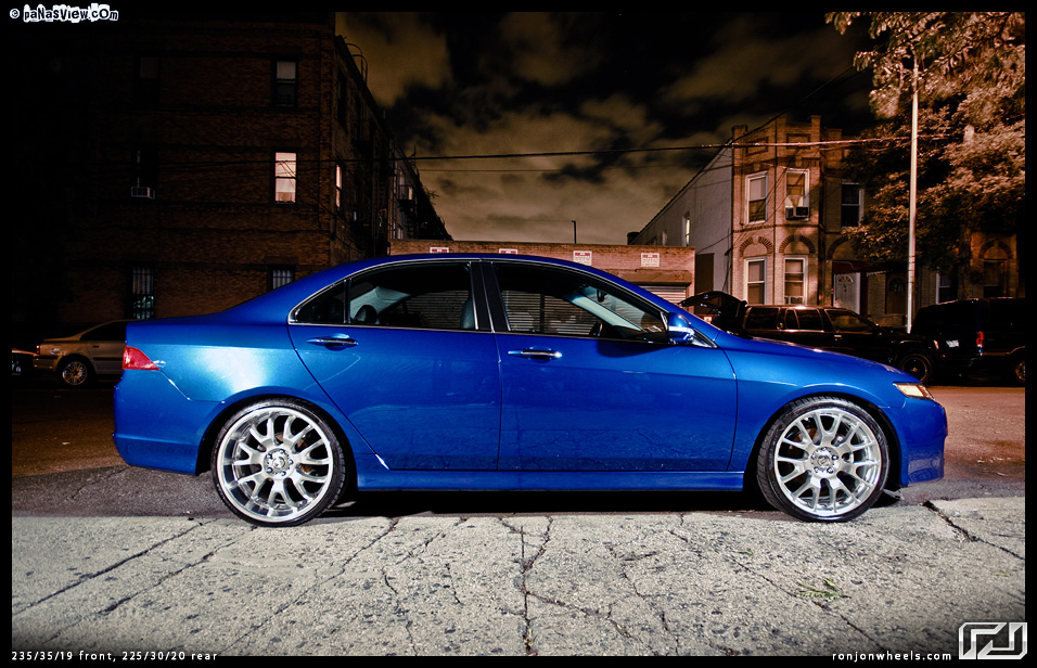

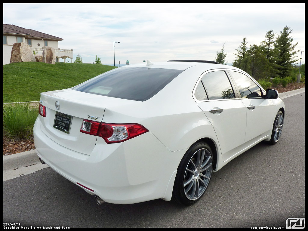

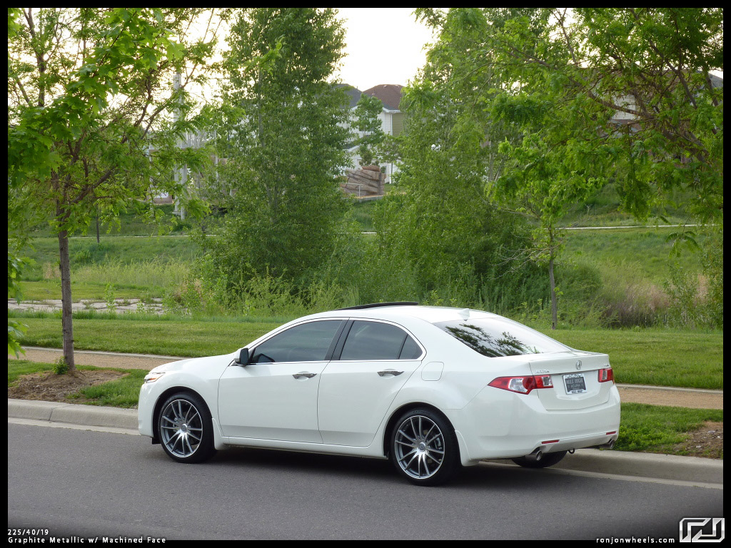

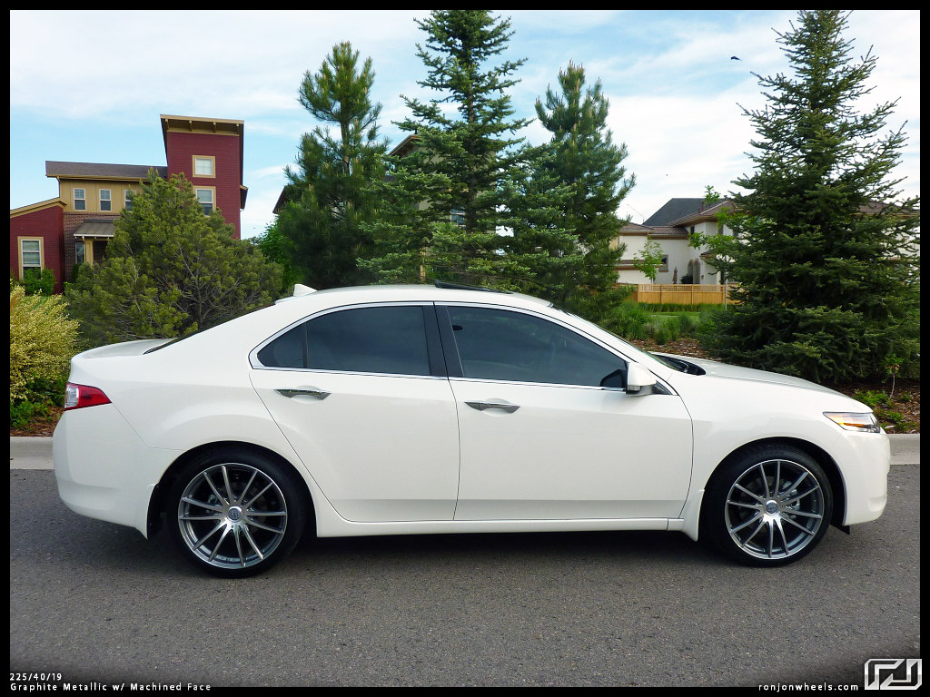

Creo que tienes razón y las Fever son en 18 (es que encontrarlas en 17 ya era mucha suerte!!). Jeje, ahora vuelves a tener un dilema? Vale, ya no te pongo mas fotos... Aunque dale un vistazo a las RonJon!!! El modelo Inspyre seguro que es digno de tu agrado.... y las Legend ni te cuento!! El problema es donde comprarlas y lo que van a costar!!
Un saludo!!
Estoy mirando el enlace y es una pasada,que llantas,que guapos están todos.La DT3 es preciosa junto a la legend.
voy a poner algunas fotos del enlace que puso R20A3 de los modelos que me han llamado la atención:
Al 8ª estas le quedan bien
Aquí se queda corto el chaval jajaja
Una imagen mejor que mil palabras
Que bien le quedan al 8ª los aletines de los pasos de rueda,le da otro aire.
