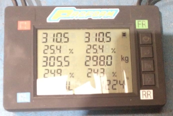

Corner balance y peso total:
https://clubhondaspi...-5#entry2376434
Ok, corner balance con y sin piloto (de 81 Kgs):
P.D: El coche ha dado 1224 Kgs.
Bien. :chino:
