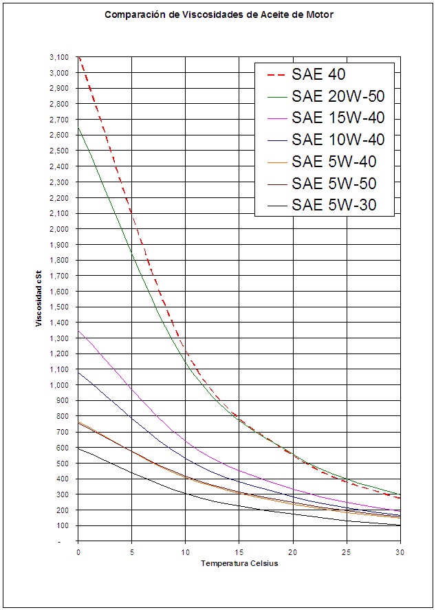

Sobre la tº no te quito razón, hablo coste vs tº vs uso, si en los coches europeos que se venden aqui indican 15W40 será por algo.
Si miras este grafo:
http://www.widman.bi..._files/0-30.jpg
Si comparas el 5W40/10W40/15W40, suponiendo que estemos a 15º (tº media española anual),tienes que a esa tº la diferencia entre ellos es de menos de 100cst y del 15W40 al 5W40 de 150cst, que no es demasiado, considerando que el motor en 30segundos es capaz de alcanzar unos 30 o 40º, tienes que la diferencia del peor al mejor es de menos de 50cst, y que en menos de los 2minutos ya la diferencia es de apenas 10cst como se puede ver en el grafo de abajo mas general:

En la viscosidad unicamente te decia, que si por ejemplo con 15w el aceite tarda 2 segundos en llegar a todos los rincones y con un 5w tarda 1s, que merecia la pena, el 80% del desgaste ocurre en el arranque, si podemos evitar el desgaste en frio en un 20% merecera la pena...
Que tengan aditivos para ser menos viscosos en frio no quiere decir que en caliente sean mas liquidos, esto lo especifica la SAE, es decir si tienes un 5w30 quiere decir que en frio esta entre determinados cSt, y en caliente a 100ºC a determinados cSt, la SAE especifica hasta que el segundo numero esta medido a 100ºC el primer numero no lo se. Es decir, un 0w30 y 5w30 ambos a 100ºC tienen la misma viscosidad (o parecida), en frio sin embargo el 0w30 es mas liquido que el 5w30.

en la primera foto veras que el motul no es sintetico puro ;)
alecuba16
alecuba16
  • 3.368 mensajes
  • Coche:Uno ahi
Hombre por lo que yo tengo entendido el motul v300 se caracteriza por ser 100% sintético, sino vaya gracia :D
Creo que los semi en motul suelen tener 4 digitos(me suena a serie 5000 o 7000) de numeros en cambio los sinteticos que he visto tenian tres como el v300
Fijate si es asi que para los r/c que tengo compro motul 800, y lo mezclo con castrol ricino.
Hoy he ido a comprar aceite para mi padre y el kraff a bajado de precio 19€ el 10W40 Sintético calidad API SJ ;), para diesel CG-4 que está sobrado.
Antes habia comprado Kraff 15W40 a casi 19€ calidad SG, semisintetico.
El pack de Cepsa 10W40 sintetico SJ de 6L a 24€ lo han quitado la promoción ahora eso lo valen solo los 5L.
Como curiosidad me miré un detalle que leí por ahi sobre aceites carrefour y es cierto el CIF del fabricante del aceite carrefour es ELF=TOTAL, a ver si va a pasar como las pizzas hacendado hechas por casa tarradellas jajaj o yogur hacendado hecha por danone..

De todas formas volvemos otra vez a casi el principio, mas aditivos = menos aceite destinado al engrase.
Puestos a poner aditivo, hay metalube o otro que me ha impresionado mas llamado MP2000 que podeis ver en este video de maquina de friccion:
El pote sale a 26€ los 250ml, pero ya veis lo que hace normalmente se suele echar 100ml por cada 5L.
Te compras un pote de 0,25L a 26€, en cada cambio se usa unos 100mL y ya tienes seguramente mejor engrase que un aceite MOBIL 1 R ultra rápido, un pote te cunde para 2,5 cambios, asi que a 10,4€ extra al cambio y ni con eso sumandole a un aceite para tí poco aditivado y barato, llega al precio de uno que consideras "bueno" y el tuyo contiene un producto que si está verificado.
Yo sigo siendo esceptico que un aceite a igual api y mismo tipo vaya a marcar una diferencia tan grande en el engrase, a excepción de si es uno de 90€ destinado a la competición estoy hablando de rango de precios razonables (20 a 45€).
Enseñame algun lado que pueda ver claramente dos aceites (barato y caro) con misma api mismo grado sae el analisis de laboratorio y el preanalisis que enseñe que el barato es muy muy malo, entonces ya si empezare a pensar que las apis sean un timo ;).
