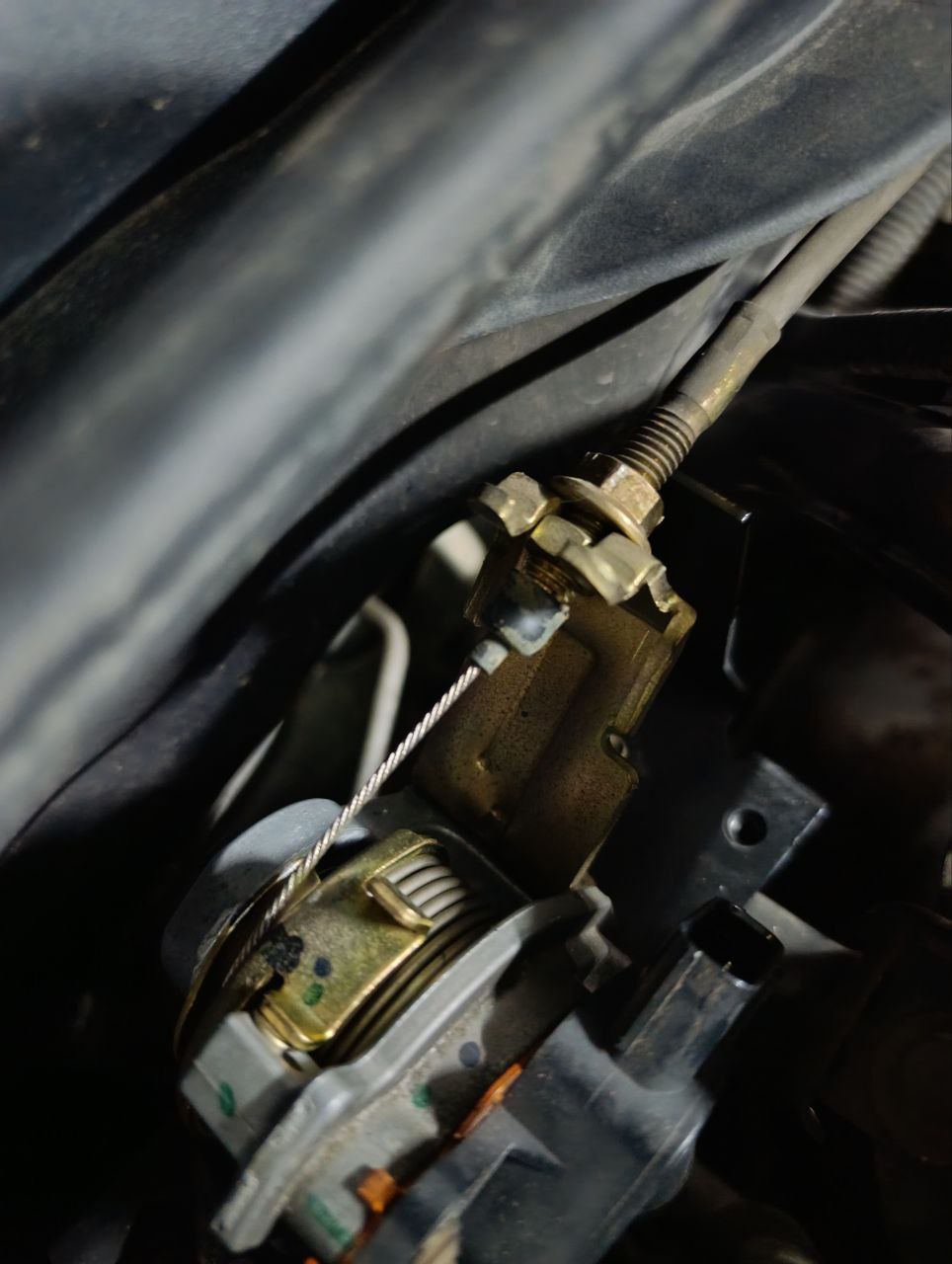

Me salto el error del demonio y acudí directamente al foro. Cambie el potenciómetro de Amazon y parece que va todo perfecto tras recorrer mas de 500 km sin saltar ningún nuevo aviso.  adjunto el que pedí de EEUU. tardó solo 1 semana en llegar.
El pedido https://a.co/d/4s6wb1e

Viendo las imágenes de Pepexus, veo que lleva también un cable bowden. Pensaba que solo llevaba un potenciómetro.
¿Qué hace ese cable?
No sé si mi motor también lo lleva.
Cualquier eclaración es bienvenida.
Edito:
Pensaba que el sensor del pedal iba junto a éste. Ahora he visto que va en el compartimento motor.  :eing:
Entonces supongo que el cable bowden viene del mismo pedal. ¿Es así?
También veo que se puede comprar el potenciómetro suelto, ahorrándonos muchos €€.
¿Alguien ha probado esta solución?
Imagen de Pepexus:
