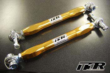

5. Admisión de Password JDM de carbono con su cooling plate de carbono FOTO1 y FOTO2
6. Colector J Racing
7. Supresor
8. Escape T1R de una sola salida versión Evasive Motorsports (suena igual de alto que el mugen no llama la atención por ruido)

24. Anti- bumpsteer T1R delanteros y traseros FOTO1 y FOTO2
