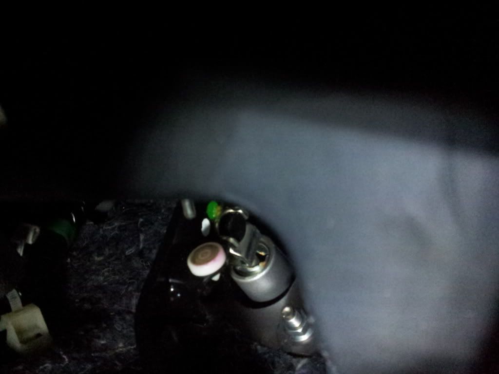

Bueno, pues traigo afotos... vamos a analizar y a ver si alguien sabe decir algo... lo primero, perdonad todas las fotos que he posteado hasta el día de hoy que estaban hechas con el movil... 2 MPx tenía por defecto desde que cambié a CM10.1, y no lo había cambiado yo, naturalmente pensaba que estaba en lo mas alto, 8 MPx, y se ve que no...  :facepalm:  :facepalm:  :facepalm:  :facepalm:  :facepalm:  :facepalm:  :facepalm:  :facepalm:  :facepalm:  :facepalm:  :facepalm:  :facepalm:  :facepalm:  :facepalm:  :facepalm:  :facepalm:  (Soy simplemente imbecil)
Pues bien analicemos un poco las fotos que he hecho... lo primero, ahi hay que ser de mediano a pequeño, ocmo alguien sea muy grande, no cabe ni de coña para engrasar eso, madre del amor hermoso que angosto... menos mal que aun no estoy ciclado del gym, sino... tendré que enseñar a mi novia a engrasarlo si me empiezo a poner tocho  :meparto:
Esta es la situación como te la encuentras:
Se ve en marron la grasa que tiene el bombín, y una plaquita blanca, que yo creo que tiene que ver algo con el clac, pero que veremos a ver... solo he hecho una investigación en plan análisis, nada de tocar nada.

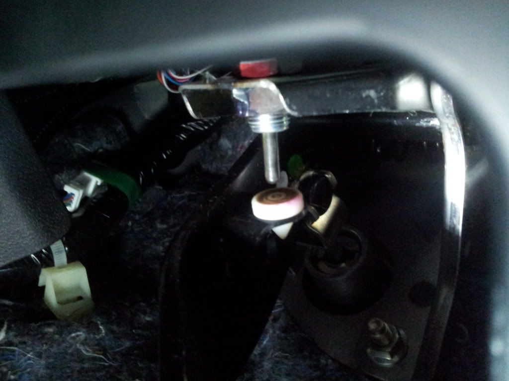

Aquí cuando el pedal está pisado:
Se puede ver claramente el hueco por el que echarle grasa (es un huequecillo que se abre a la derecha del pistón del bombín), yo mi intención es echarle grasa en tubo, no en spray, seguro que aguanta mas y mejor... de este tipo vaya:
De alguna marca reconocida tipo Molykote, LiquiMoly, Wurth o similares... pero estoy seguro que aguanta mejor que cualquier grasa en spray... Lo que no se es si en base silicona, base teflón o base litio... no se que echarle sinceramente...

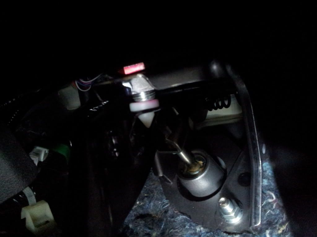

Pues bien, supuestamente con eso se arregla el chirrido... cosa que no se yo no se yo... porque también hay detrás un muelle, se puede ver en la primera foto arriba a la derecha... que no se yo si será ese muelle el que suena... aunque como todo el mundo con la grasa ha conseguido eliminar el ruido puede ser eso, ahora mismo tengo el Mac y no puedo abrir el manual de taller para ver el despiece de esto, pero el finde lo veré en el pc de mi señora...
Por otro lado... vamos allá con el clac... lo he reducido a dos posibilidades, la primera que sea algo dentro del bombín y que con la grasa se arregle... cosa que me encantaría, y la segunda, no se yo si será la pieza blanca al tocar con el interruptor de embrague... ilustro:
Pues como sea esto, el contacto, creo que con un poco de fieltro en el plastico ese se puede solucionar, fieltro tipo el que se pone en las patas de las sillas para que no arañen... no se realmente si será eso... pero por probar... creo que lo voy a probar si es que no se soluciona con la grasa...
¿Alguno tiene algo de información de si realmente es bueno darle en un pistón grasa de litio? yo casi me la juego a que dentro del pistón el retén es de goma, por lo que no las tengo yo todas conmigo que la grasa a echar sea de litio la mejor... ¿alguna opinión experta?
