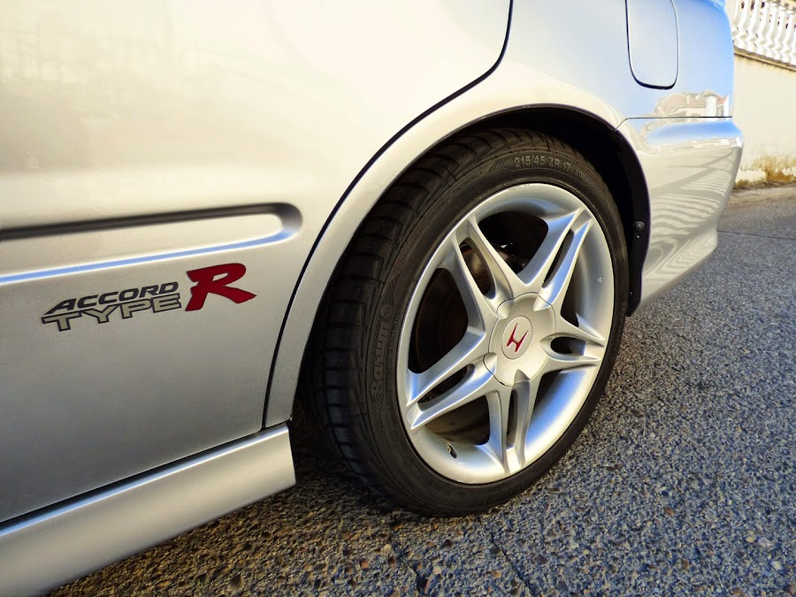

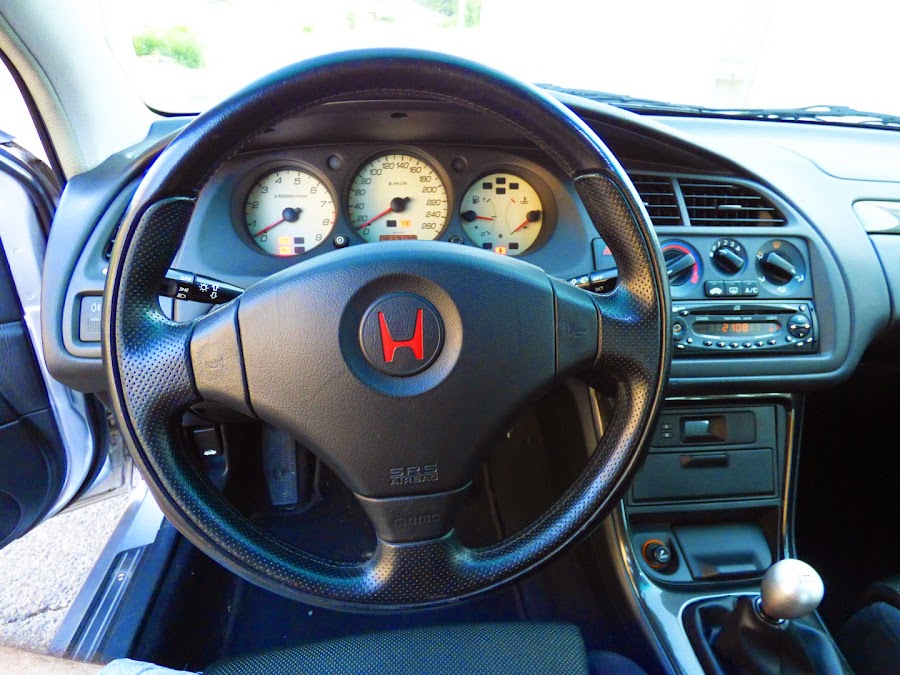

Bueno, por fin unas fotos. Iré actualizando con mejoras y modificaciones aunque este coche sea casi un sacrilegio tocarle algo.
FOTOS
Como véis el coche ha tenido muy buen trato, lo único es que el tacto de todo se notaba un poco tosco y con ruiditos varios además de estar un poco "aletargado" por el poco uso.
Yo le he puesto unos cuantos leds y he comenzado a hacerle lo típico de mantenimiento (cambio de aceite y filtros, desmontaje, limpieza y engrase de cables de mando, rótulas, silentblocs y articulaciones. Y ya tengo pedidas las piezas para hacerle la distribución) y el coche, como todos los Honda, agradece cada detalle y la verdad es que cada día va más fino y empuja mejor.
Bueno, espero que os guste tanto como a mi. Iré actualizando y arrojando un poco de luz sobre este poco conocido espécimen de Honda para información de todos.
