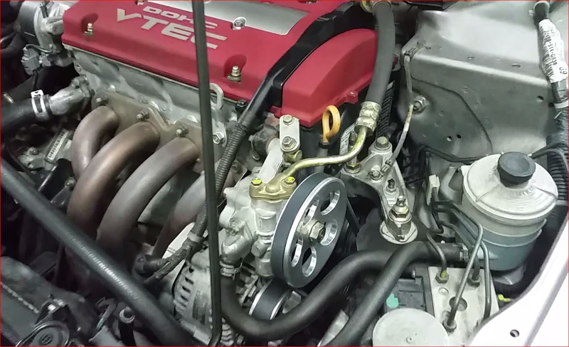

La siguiente mod, dado que el aligerar peso del volante había tenido tan buenos resultados ha sido cambiar las Poleas de accesorios por poleas underdrive (es decir que disminuyan la relación de desmultiplicación ) y aligeradas por estar fabricadas en duraluminio:
Me refiero a las Poleas de la bomba de la Dirección Asistida y del Alternador que se sustituyen fácilmente.
Lo bonito ha sido que en lugar de comprar un kit de poleas aftermarket, las hemos diseñado, hecho los planos y fabricado en España con un resultado y acabado muy buenos en el subforo de Prelude.
Dejo un par de fotos para ilustrar y el hilo del subforo Prelude donde hablamos a fondo de las Poleas underdrive para el que quiera más información:
http://clubhondaspir...ida-underdrive/
Ejemplo Poleas OEM y Aligerada del Alternador para que veais la diferencia de peso y visual de tamaño:
El Kit completo con sus correas lógicamente de mayor longitud que las OEM:
Y montadas en el ATR:

Me quito el sombrero Kosei, excelentísimas modificaciones y de muchísima calidad, ¿poleas aligeradas a medida? Ya me estás buscando compatibilidad con el K24Z3, y si tienes sugerencias de mods que me puedas hacer mejor que mejor.
Yo también hice cambio de pomo al Mugen y aunque el peso no es tan alto ("solo" 175 gramos), el tacto que es excelente:
Y el escape... madre mia, yo poniéndole doble salida al 2.2 para posturear y tu quitándosela al Type-R, sé que es menos peso y que sobra con una salida, pero con lo que mola ver esas dos salidas...
Te animo a seguir así, con estas pedazo modificaciones y tan bien explicadas.
Un saludo!!

Lo de las poleas pues supongo que cambiarán en el K24.  Todo sería tener en la mano unas poleas OEM para medirlas y ver las diferencias. ;)
Exacto zezaneimu. Se pierde freno motor cosa que cuesta creer porque ahora llevas menos energía en forma de inercia acumulada en el volante pero es así.
