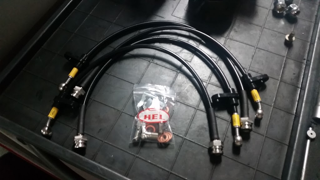

La última mejora a la que me refería ha sido montar Latiguillos metálicos HEL + líquido Motul Racing RBF 660 y purgar bien todo el circuito.
La diferencia se nota. Ya estaba contento con los frenos pero ahora 10 veces más: mejor tacto y más dosificable la frenada.
Por cierto, para Kotarr te sobran frenos por todos lados incluso de serie.
Como anecdota os contaré que tenía una leve vibración en los discos desde que lo metí al Jarama que solo se apreciaba al frenar a partir de 120 (de hecho ya tengo comprados discos nuevos y pastillas EBC RedStuff que tenía pensado montar después de Kotarr pensando que el problema se agravaría).
Bueno pues después de Kotarr la vibración se ha quitado  :meparto2:
Imagino que pudo ser a causa de que el líquido de freno hirviese en el Jarama y provocó la deformación de los discos al estar calientes.
Pero en Kotarr con el líquido bueno y al calentar los discos. Lo que ha pasado es que la pinza ha "rectificado" el disco y lo ha dejado otra vez recto.
