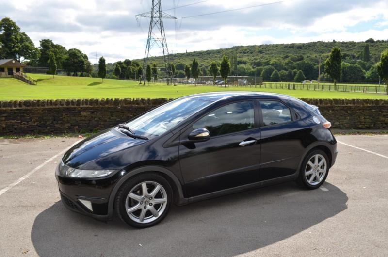

Yo en mi caso particular el cambio fue de las 5 palos originales del Accord,
y el cambio a las 16" como estas de nuevo 2004_honda_civic_2dr-hatchback_si_rq_oem
