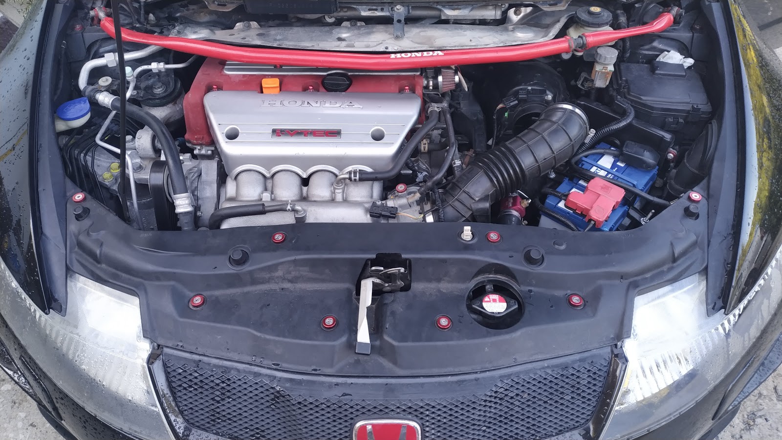

Esta mañana ha tocado una revisión de varias cosillas y limpieza. Quería revisar los cabezales de los cables de cambio, el estado del filtro de admisión, prueba de compresión, montar las bujías, localizar la fuga del escape y fuera de mantenimientos, limpiar alfombrillas (lugar donde mas olores se acumulan) y colocar los tornillos del protector del radiador (que me vinieron quitados porque no roscaban) Atención spoiler, no he conseguido terminar con todo.
Nada mas he empezado, lo primero ha sido sacar la Karcher, un cubo con agua, jabón y amoniaco y dejar las alfombrillas rojas relucientes. A primera hora de la mañana hacia fresco, apenas calentaba el sol y el catarrazo que tengo ahora por haberme mojado... soy subnormal.
Después ha sido el turno de la caja del filtro, que con una pasada con la Karcher y trapo ha bastado y del pobre filtro KN que a saber hace cuanto no lo lavaban ha costado mas, pero después de un buen lavado y aplicarle aceite para filtros os juro que parecía otro. No es la primera vez que veo un coche con un filtro lavable de los longlife que la gente no limpia a menudo y salen que los ves y piensas, como respiraba el pobre?
Aquí el conjunto de cosas lavadas, secándose al poco sol del día (las alfombrillas en 7 horas al sol aun seguían algo húmedas, si llego a hacer esto en agosto me sobra media mañana de esperar. Aparte, he puesto un ambientador en el coche y estos días espero que el olor cambie, sino lo siguiente serán los asientos.

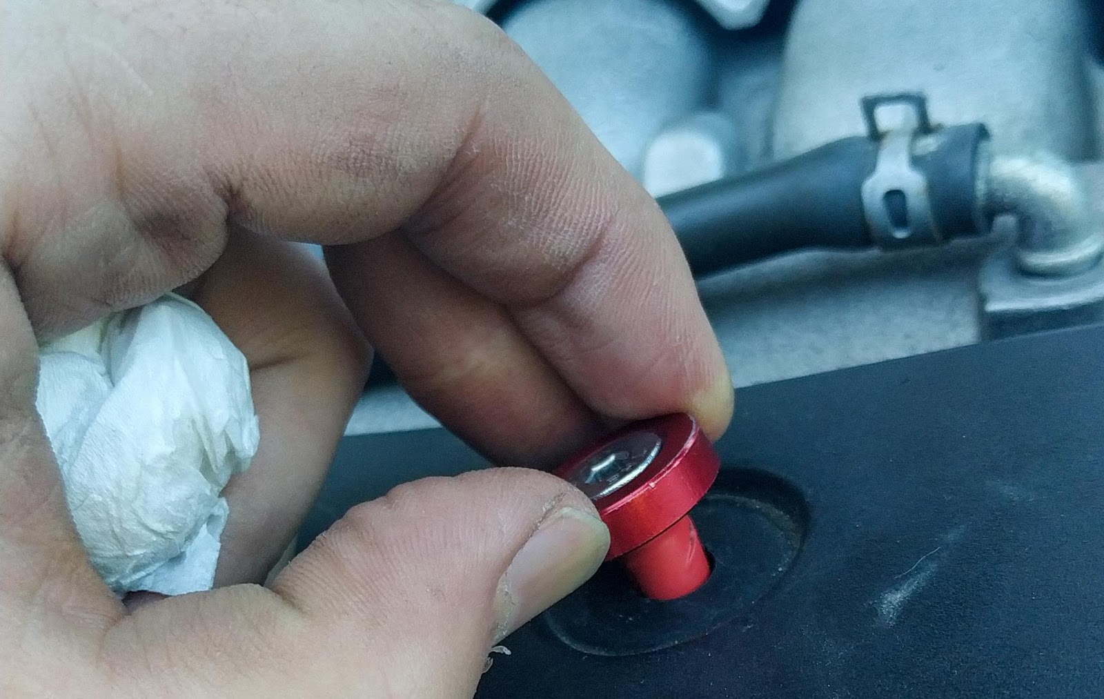

Otra cosa rápida que he solucionado ha sido el tema de la tornilleria de la tapa de radiador. Veréis, recibí el coche con unos tornillos decorativos tipo skunk2 pero donde van colocados los agujeros están preparados para unas grapas y no hay rosca, ademas el agujero es demasiado grande. El protector se sujeta bien sin estos tornillos, solo necesito que una vez colocados no bailasen. ¿Solución? Unas vueltas de cinta adhesiva para y listo.
LRM_EXPORT_463043315736208_20191003_1339
Aquí se ven ya todos montados. En este punto también revise los cabezales de los cables, les di algo de grasa de litio y ahora la electro válvula de la caja actúa. Cuando compre el coche no bloqueaba en movimiento el canal engranar marcha atrás y puede ser un poco peligroso. Ahora ya no pasa. Doy gracias por el consejo (y algunos mas) a Neoarks, que pude contactar con el y se nota que el coche era suyo, me ayudo mucho con algunos problemas.

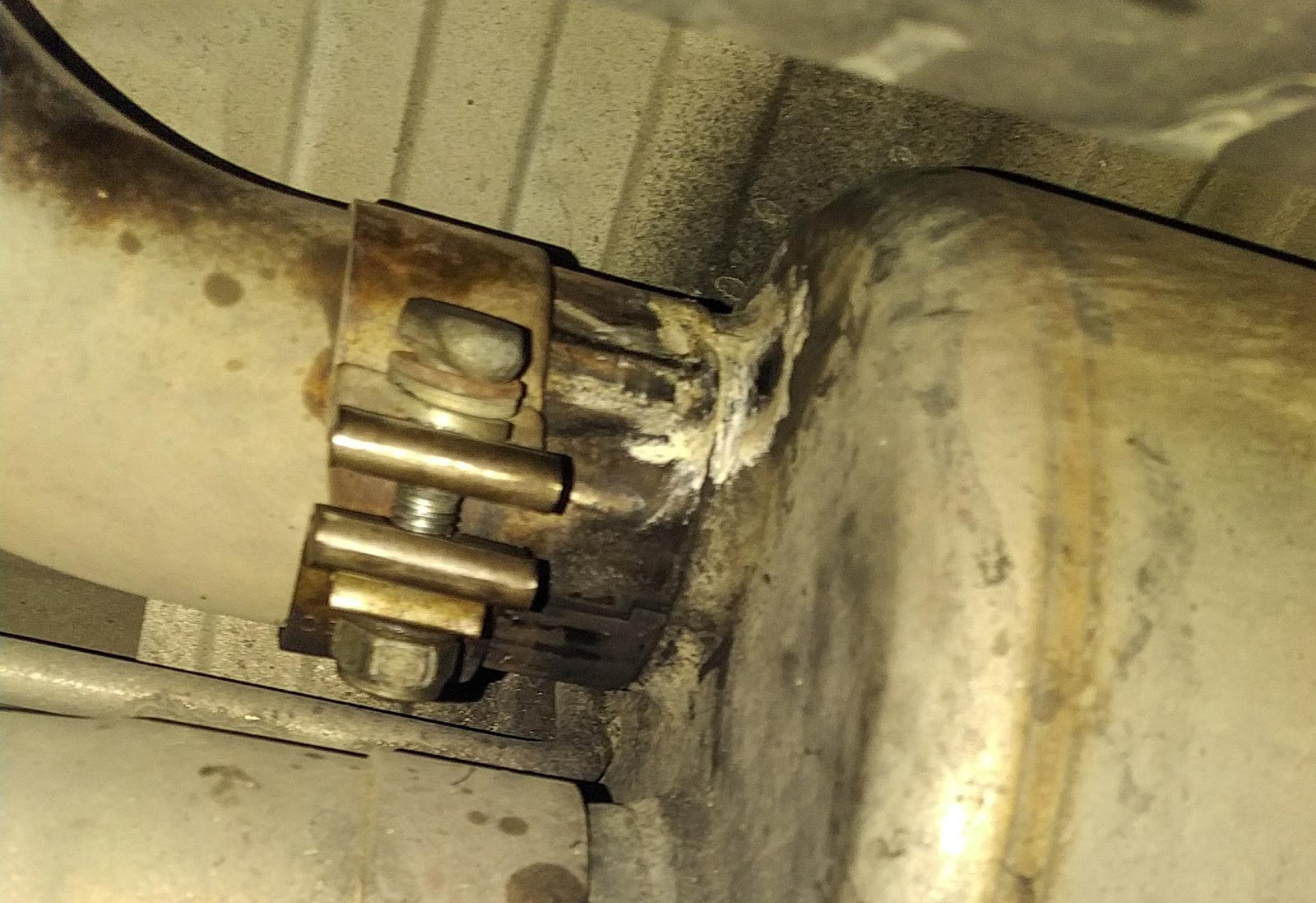

Por la tarde me fui al taller de un colega para revisar el escape en elevador, hacer prueba de compresión y cambiar las bujías. Nada mas subirlo nos encontramos con esto. Eso que veis en la foto es un pellizco, por donde fugaba con ganas porque manchaba por todas partes. Creíamos que era cosa de abrazadera floja, pero no, resulta que esta por la fuerza y el calor había ovalado el escape.
LRM_EXPORT_480095059358346_20191003_1958
Aquí se aprecia hacia la parte delantera como soplaba el condenado porque lo pone todo perdido. Tratamos de colocar una chapa en el pellizco, de meter pasta sella juntas, de girar la abrazadera, con otra brida de un diseño diferente... pero ninguna valía. La fuga menguaba pero persistía o se desplazaba.
LRM_EXPORT_480105428467040_20191003_1958
Nos fijamos en otra abrazadera y vimos que todas salvo la que fugaba tenían esa especia de H, fue ahí cuando desistimos y opte por localizar en al web de invidia una abrazadera nueva y esperar para darle calor con un soplete y enderezar. Ahora suena menos... pero suena, así que hay que solucionarlo porque es desagradable que un civic te recuerde que suena a Opel picado.
LRM_EXPORT_479647268188152_20191003_1951
Y nada, se fue el tiempo muy rápido, no apareció la maquina de hacer medición de compresión, así que quedaron pendientes eso y cambiar bujías. Este sábado espero finiquitar. Aparte, estoy valorando la idea de hacer un reglaje de válvulas al coche, porque no hay un histórico de cuando se hizo el último y seguro que le vendrá bien. Por hoy, eso es todo. Ya va faltando poco para que este al 100%.

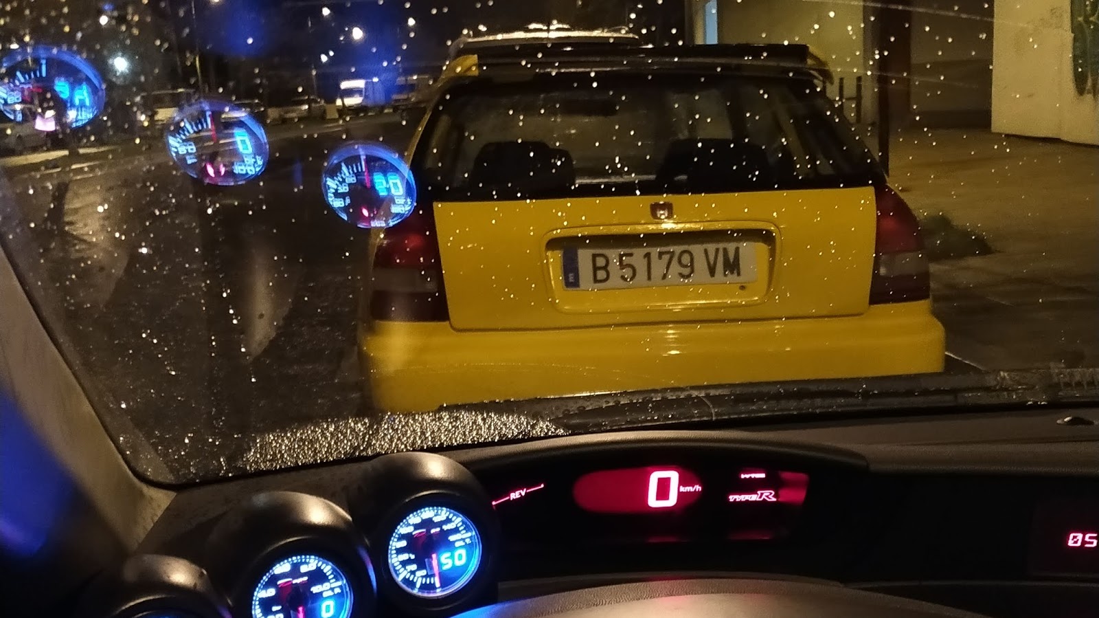

El viernes 18 deje el coche en el concesionario Honda Tecnavarra, donde el trato como siempre es excelente, para un reglaje de válvulas. Puede sonar a una chorrada, pero os juro que tras el cambio de bujías y reglaje, tengo la sensación de haber resucitado algo el coche. No solo respecto a la potencia final (puesto que he repetido un pique contra el coche de un amigo y ahora me escapo 2-3 coches cuando antes solo sacaba 1/2). Otra de las cosas que noto es la suavidad que tiene ahora acelerando progresivamente, sin tirones.

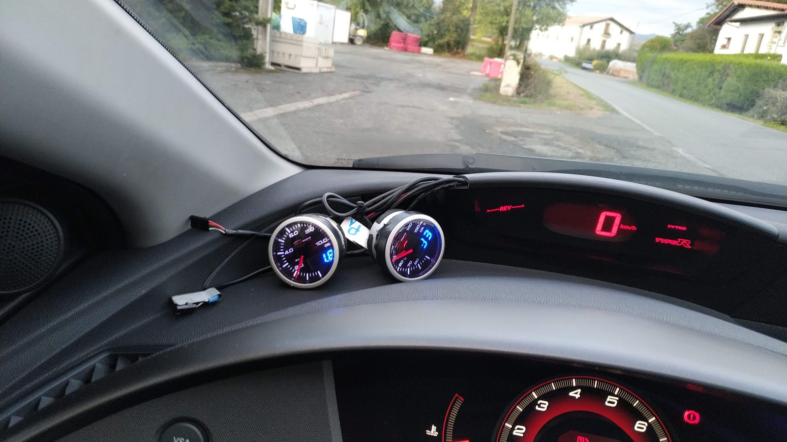

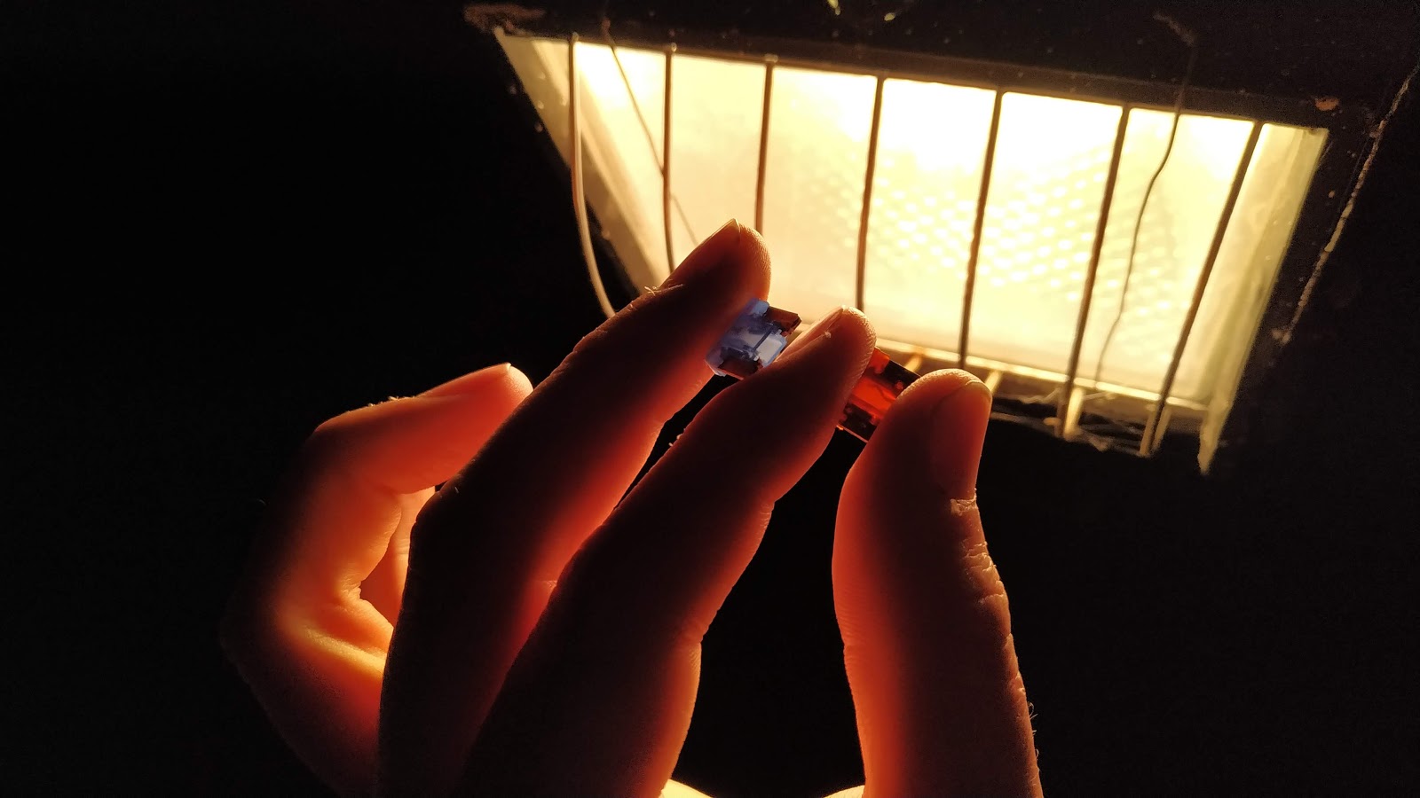

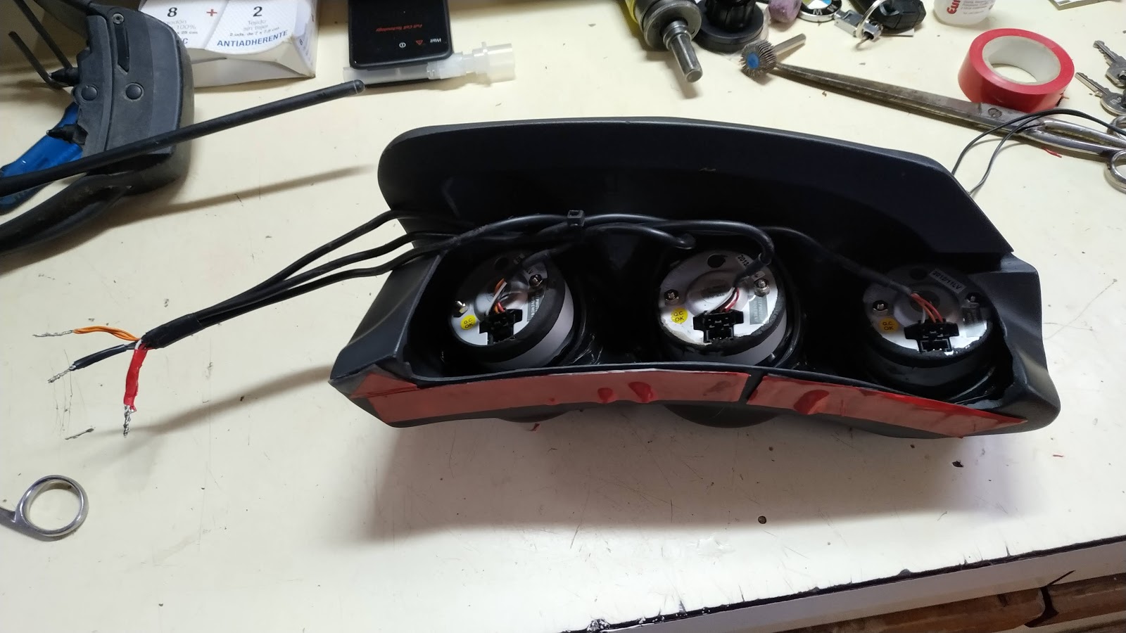

El lunes 21 me arme de paciencia y me lié con los relojes. El trabajo parecía sencillo, simplemente alargar los cables y pasarlos por detrás del cuadro para colocar en el lateral izquierdo. No obstante las cosas se fueron complicando conforme paso el día. Pensaba que con una mañana bastaría pero hasta muy entrada la tarde no pare... y no termine todo el trabajo.
El primer trabajo consistía en eliminar todas las regletas que habían puesto anteriormente. Aparte de ocupar mucho espacio, hacían de la instalación algo poco profesional. Ademas había que alargar cableado de toma de alimentación y del sensor de temperatura de agua.
Una vez desmontadas las cúpulas, empece a pensar como colocarlas en el soporte de Tegiwa. Los relojes son de 52 mm y el soporte tendrá 53 mm... como no quería complicarme en exceso, he decidido tirar por lo fácil: Sellante en tubo (sica) por dentro a los soportes (para poder sacar los relojes) y todo listo. Deje secar 24 horas antes de pegarlo al salpicadero. Sobre el salpicadero lo colocaré con cinta de 2 caras.
Pero no todo ha ido sobre ruedas. Idiota de mi probando la instalacion, dos cables se han tocado y han hecho corto. De esa forma, se han quemado dos fusibles que he tardado en localizar demasiado. Menos mal que tenia repuesto (nota mental: Comprar mas) . Al terminar el día estaban sin conectar los relojes, el cableado ya esta pasado hasta el cuadro superior, a falta de realizar un corte en la tapa para pasar cables y terminar las conexiones.
El martes 22 tras cortar la tapa y colocar todo, fui a conectar los relojes pero por algún motivo no se encendían. De modo que desmonte otra vez todo, elimine todo el cableado restante que no había tocado y decidí simplificar algunas cosas. En la foto de arriba se aprecia que he pasado de 4 a 3 conectores. El naranja es el dimmer para cambiar de color al encender luces, el negro es masa y el rojo (unido al blanco ahora) es el positivo para encenderlos. Salí a probarlos sin cúpula y perfecto.
El miércoles 23 finalmente termine las conexiones y al primer intento de test todo funcionaba. Solo me encontré un problema: La cinta adhesiva de doble cara no pegaba sobre el salpicadero y la cúpula se mueve algo. Como ya no se me ocurría que hacer para pegarlo y necesitaba salir a coger logs para enviarlas al reprogramador, deje la cúpula sobre el salpicadero (donde se mueve un poco pero no da bandazos). Ademas me estrene sacando logs con la Hondata. Kevin de HPM me ha indicado que tras el reglaje de válvulas y las bujías, los logs son algo mejores, aunque no perfectos.
En este punto, con la instalación de relojes terminada, solo quedaría dar con el adhesivo adecuado para dejarlos fijados, la abrazadera de escape esta de camino para solucionar lo de la fuga en la entrada al silenciador final (puto sonido a Opel) y el faro derecho esta pendiente de pulir.  Por fin esta el 100% del mantenimiento al día, ha costado un poco, pero ahora si que puede decirse que esta "para no hacerle nada". La semana que viene tengo ya vez para quedar con el reprogramador para chequear si se puede mejorar algo el mapa que traía del dueño anterior, en cuanto tenga resultados ya os comentare si se aprecia mejora.

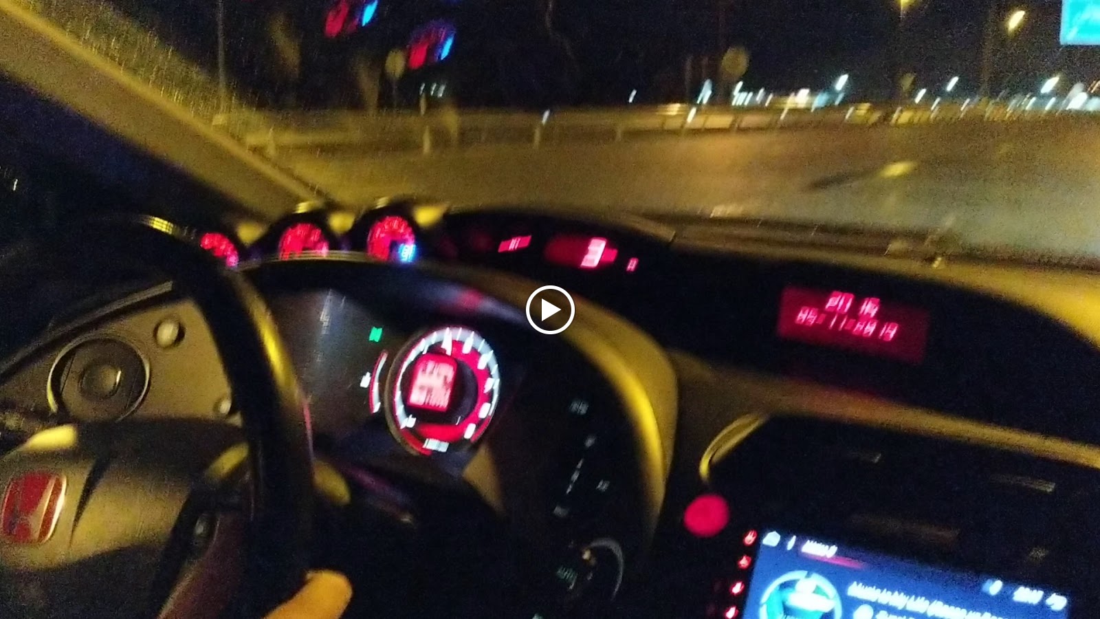

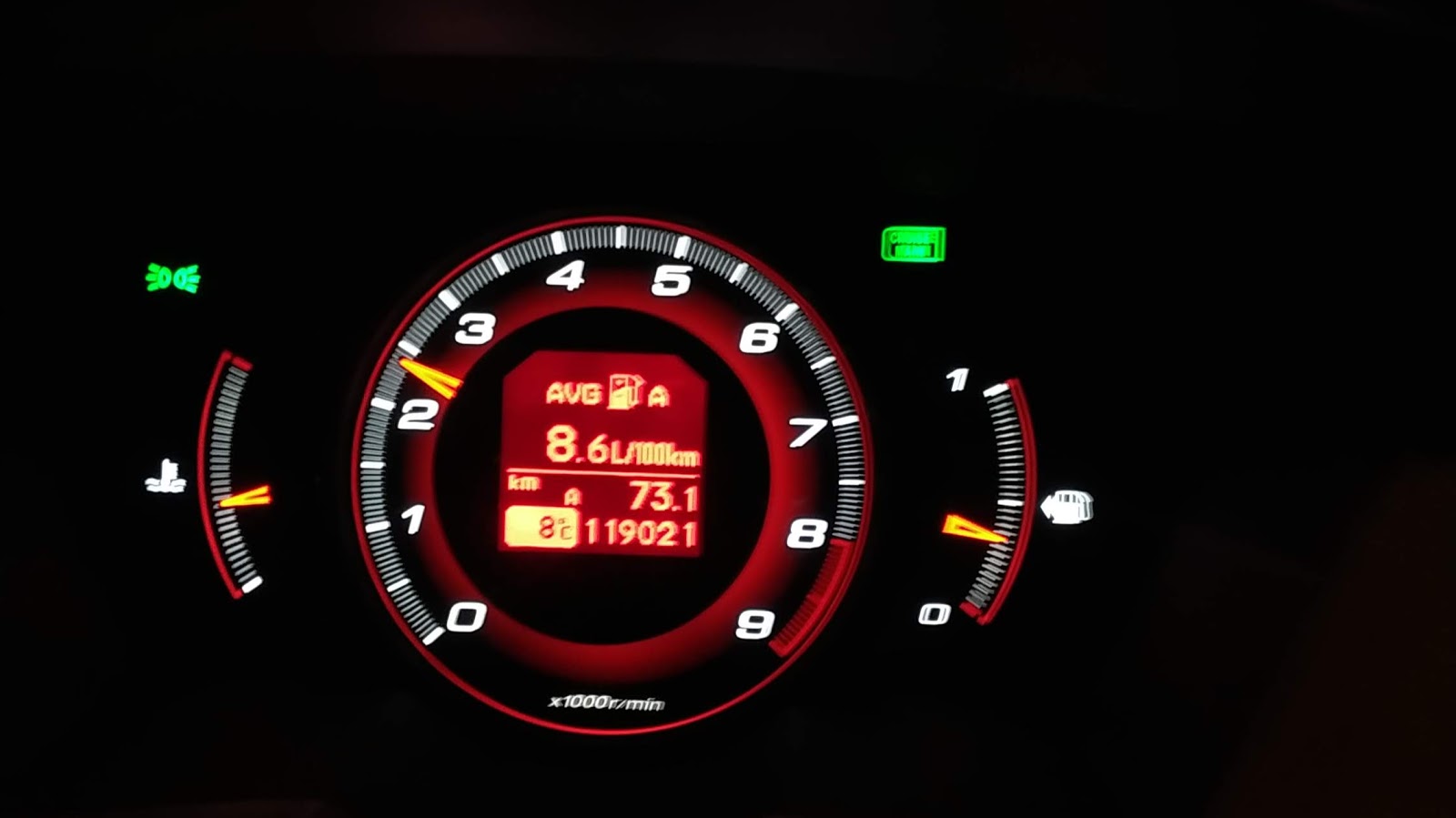

El pasado martes 6 me desplace hasta Vitoria para el último ajuste al coche: La electrónica. Era algo que me traía de cabeza, pues sentía que no iba totalmente fino. Tras el mantenimiento note que rendía mejor, pero tras sacar logs de la ECU y enviárselos a HPM Engineering para que me revisara, me confirmo que el podía mejorar esos valores para dejar el coche mas lineal y progresivo.
VID_20191105_201735.mp4
No entrare a comentar demasiados detalles (y siento no poner vídeo, solo captura). Principalmente porque no entendí todo lo que me dijo hasta un nivel de detalle como para repetirlo. A resumen, el anterior mapa por la forma de recoger los valores (priorizando según régimen cauda o sonda) se apreciaba que era un parcheo de cuando este FN2 era K20 Rotrex. Lo primero que hizo fue corregir eso y salimos a realizar conducción pasiva para que la ECU aprendiese a tomar valores. Tras ello empezamos a realizar mas logs y lanzadas para ir ajustando.
Resultado? Tras mas de 30 lanzadas, el coche ahora va progresivo, lineal y apenas se nota la entrada de VTEC, pero en todo el rango sube con la misma fuerza. Otra cosa que me dijo, es que efectivamente iba rico de caldo y que aun así a máximo régimen solo se aprovechaba un duty de inyector de 74% dejándolo ahora en 92%. Pero aparte de que el coche corre mas y mejor (aunque no se aprecie radical cambio, se siente mas vivo) el consumo... increíble. Pamplona-Vitoria 10.8 y Vitoria-Pamplona 8.6. Ambas todo el viaje con el control de crucero a la misma velocidad. Sin lugar a dudas es de las cosas que mas voy a notar
