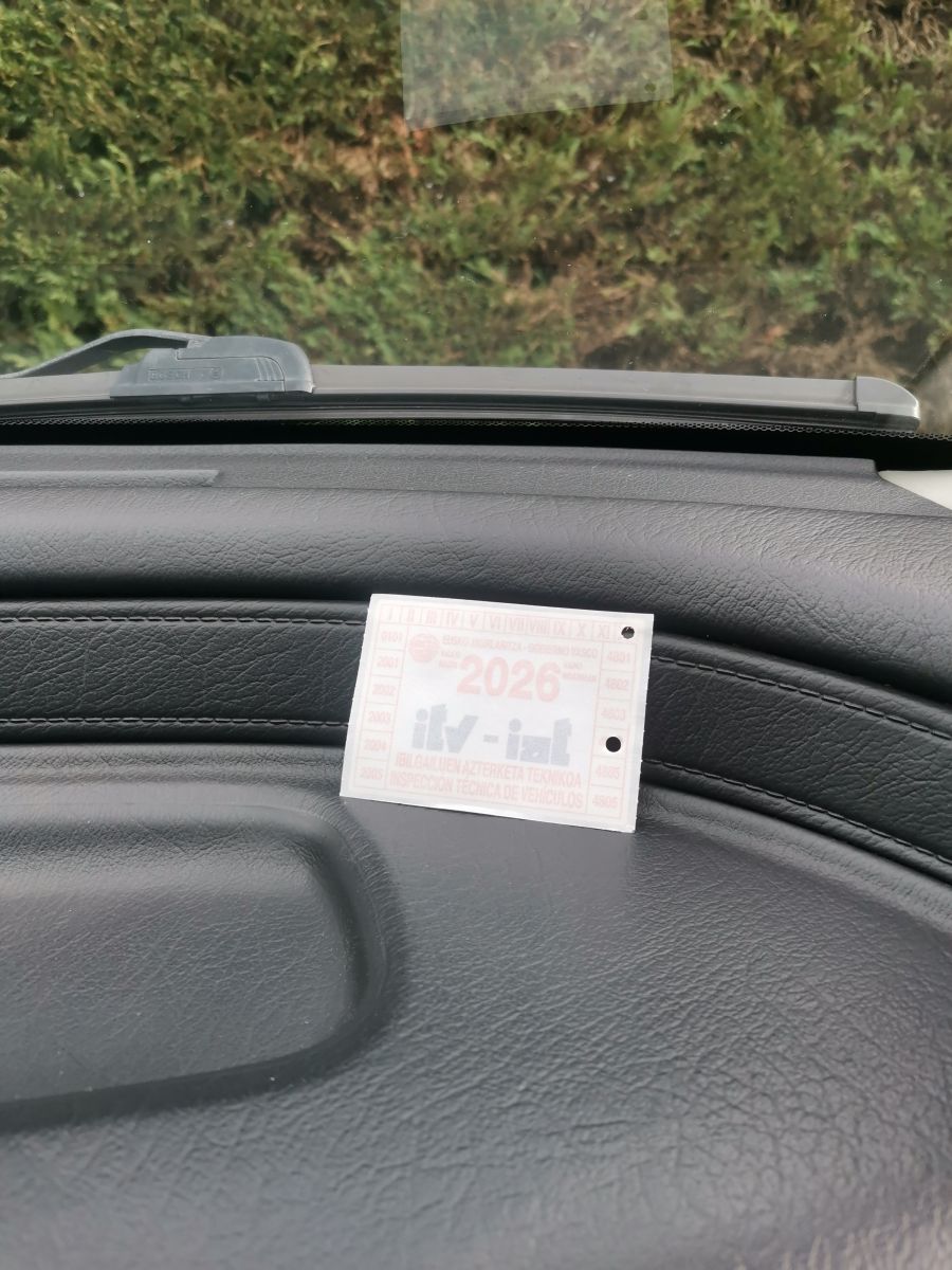

Gracias, hoy he ido a pasar la ITV y ha pasado sin problemas, tan sólo me ha dicho dos cosillas que ya tengo vigiladas: una ligera fuga de aceite que viene de la tapa, algo mínimo que ni gotea en el garaje, y que los neumáticos tienen desgaste irregular, ya que tienen los cantos alisados y redondeados, algo normal si vas "ligero" con mucho perfil.
Lo que me encanta de él es no temer a la ITV, ir tal cual está el resto del año es algo de agradecer, sobre todo cuando con el Civic andas todos los años cambiando cosas como la admisión, el escape... en este simplemente le he dado una pasada con un cepillo al filtro de aire (que sí pide limpiar bien) y he echado un botecillo de esos para que no de mal la prueba de gases, no sé hasta qué punto funciona pero bueno, mal tampoco hace.
