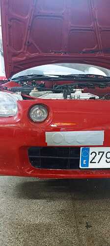

Durante este tiempo, he tenido que visitar la maravillosa y temida ITV, asi que me puse manos a la obra, cambie las cuatro cosas que tengo q cambiar si o si para no dar mucho el cante y las dudosas las deje puestas por si colaba.
Quite el lip, puse el intermedio con el silenciador y tape los agujeros todo lo demas lo deje tal cual (volante, piña, relojes en el interior, colectores inox, las gomas para aguantar el parachoques…)
Foto de mi super truco para los que lleveis agujeros de refrigueración.
Llegue a la ITV nervioso, me toco un señor mayor que no paraba de hacerme preguntas por el coche y se porto bien, pase la ITV con 0 fallos smiley.png?v=9

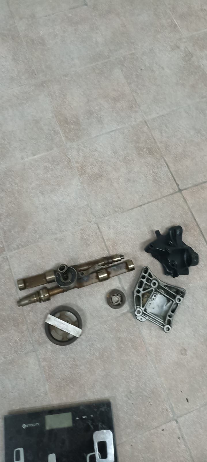

Hablando de kilillos, pese las partes de los contrarotantes y 2 soportes q no voy a usar y conseguir quitar 9kg, junto a los 5-6kg que ahorrare con el volante motor pues ya es algo.

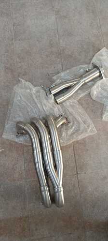

Ahora viene para mi la joya de la corona, los colectores. Al final me decidi por unos PLM TryY que ganaran en el rango medio alto del cuentavueltas. Tienen salida en 2.5" y pesan poquito asi que los kg siguen bajando.
