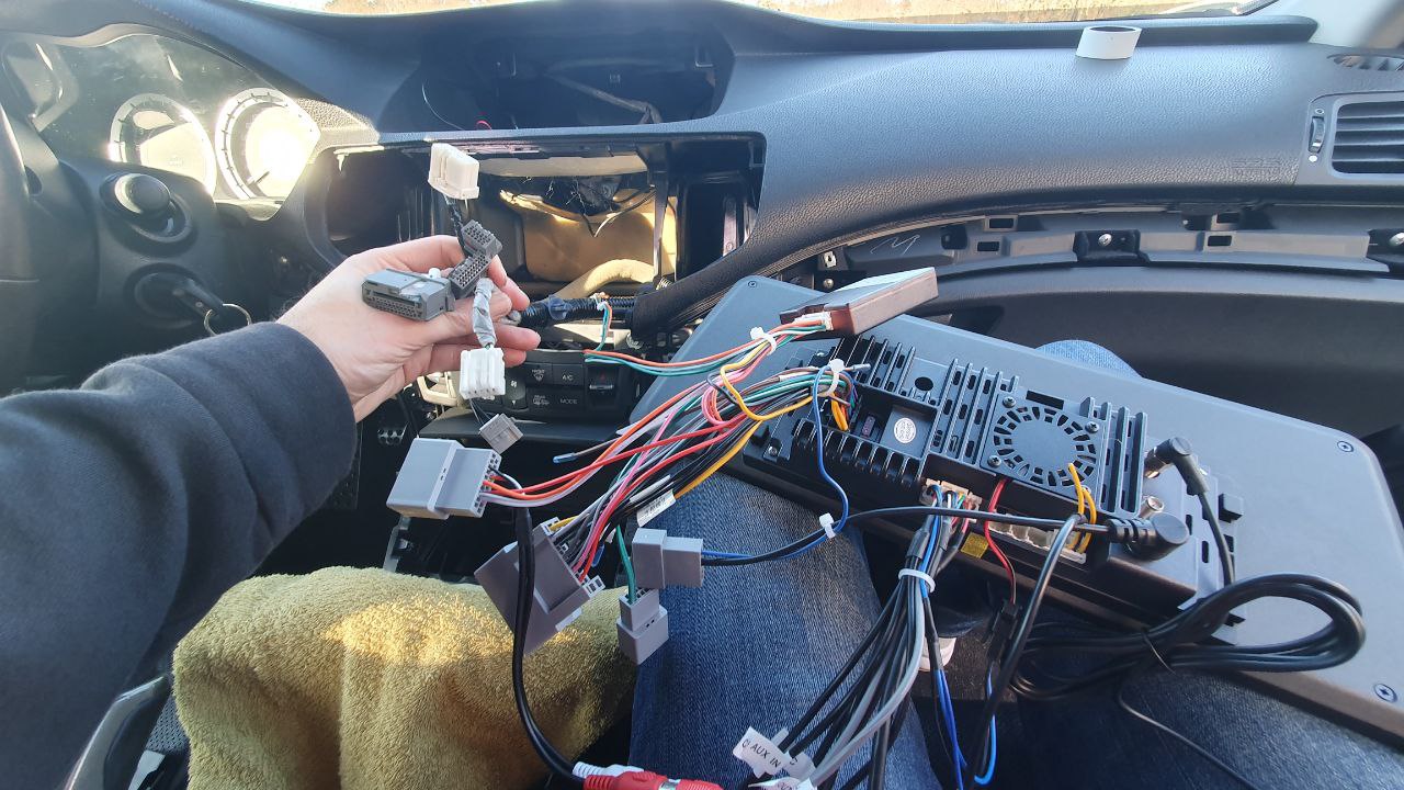

Ayer me llegó la radio, pagando 26€ de aduanas. Total me ha salido sobre 210€, así que perfecto.
El problema ha venido a la hora de instalarla. No hubo manera: el mazo de cables de la radio android tiene poco más de una cuarta de longitud y me parece imposible de conectar los cables originales con los de la radio china pasando todo por detrás, literalmente me harían falta 30 cm más de cable para poder hacerlo y aun así no hay casi hueco para pasar los cables. Intenté por el lado del aireador derecho e izquierdo, incluso por el centro del salpicadero pero imposible. A mayores, mi radio android es todo un conjunto (pantalla + conectores está todo unido), por lo que requiere aún más longitud de cables que la radio de Didokal.
Por otra parte, si conectaba el conector "principal" que alimenta la radio original al conector del mazo de cables de la radio android...luego con que se alimenta la radio original? No le encontré sentido.
Hice pruebas conectando por fuera todo y la radio android enciende, pero sin radio original no sirve de nada.
En fin, mi gozo en un pozo y una mañana perdida + un cabreo importante.
O se me escapa algo o soy un inútil. Al final hablaré con un instalador de audio de la zona y a ver si me la monta él...

Este fue mi cable y así a simple vista efectivamente veo que tus cables son mas cortos. Tu que lo tienes en tus manos los podrías comparar. De ser así habrá que hacer empalmes buenos para que no se rompan con el tiempo por vibraciones, etc.

Hoy me he pasado por el instalador de car audio de mi zona y de un vistazo casi puede asegurar que la radio que he pillado es independiente de la radio original, algo que me cuadra bastante, por lo que el principal problema será encontrar la forma de pasar el cableado del coche a la zona superior (que espacio mucho no hay desde luego).
He reservado cita para mediados de enero e intentará dejar todo conectado. Por mi parte, si saco una mañana libre en los próximos días intentaré de nuevo hacer la conexión, obviando es esta ocasión lo relacionado con la radio de serie, a ver si soy capaz de dejar todo funcionando.

Buenos, pues al final logrado! :uff:
La radio que he pillado yo es independiente de la radio original, confirmado por el vendedor. La de serie se queda "muerta" en el salpicadero, con todo desconectado.
Entonces me puse de nuevo a intentar instalarla y no me iba el sonido. Tras contactar de nuevo por whatsapp con el vendedor (la verdad es que me dió soporte inmediato siempre), el problema era que había que conectar un par de cables para que el amplificador funcionase (algo que no estaba explicado en ningún lado...).
Tras confirmar que ya tenía sonido :boing: , probé  la cámara y se veía toda distorsionada (rayas, blanco y negro, etc). Indagué en las opciones y tuve que ponerle que era NTSC para que se viera bien.
GPS perfecto, android auto inalámbrico perfecto (sorpresa, ya que en las especificaciones ponía que era solo por cable), sonido bastante mejor que el que tenía con la otra radio android. La pantalla se ve muy bien, un cambio radical con respecto a la que tenía.
Salen los sensores de parking, muestra apertura de puertas, velocidad del coche, climatizador, etc. Muy bien la verdad.
Ha sido complicada de montar porque el cableado era muy corto y he tenido que pasar los conectores del cableado del coche a la zona superior donde va instalada esta pantalla, y para ello he tenido que hacer un poco de hueco recortando un par de centímetros en el salpicadero, ya que sino era totalmente imposible que me llegara los conectores a la pantalla. Todo ha ido al límite, no ha sobrado ni 1cm de margen...ya podían estirarse un poco y poner cables más largos.. :hacha:
Ahora me queda cacharrear un poco para ponerlo al gusto.
