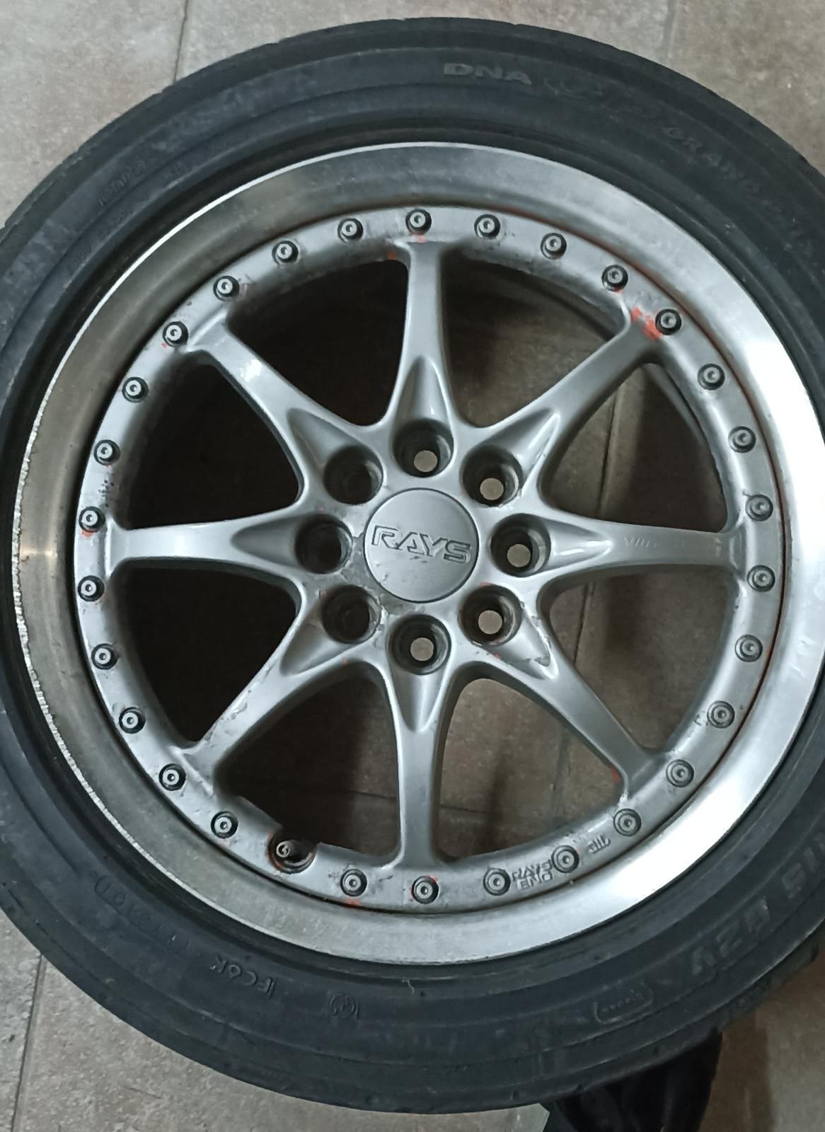

Mini actualización [30/12/2022]
Me paso por aqui para enseñaros algunas de mis ultimas compras, empezamos por unas llantas un tanto especiales, unas rays volks gr-n en 15".
Los que seas un poco frikis de las llantas sabeis la gran fama que tienen las rays volks.
Me las encontre revisando el facebook marketplace por 350e que por unas rays volks de aluminio y que pesan 4.9kg es un chollo, quiza no sean las llantas más bonitas que haya visto pero bueno, algo tengo en mente.
315e5cf0a569b50d63ef03732e0919dae12816d1
146b95701f96b799eb234c1dced99f41744bd34d
Mi idea es pinar el centro de las llantas en un gris oscuro, y dejar el “barril” cromado, para dejar el barril cromado no se muy bien que podria hacer, entiendo que al ser aluminio se podria lijar, pulir y abrillantar no?
Tenia una gran falta de tornilleria y me decidi tirar a lo seguro y compre casi toda la tornilleria del subchasis delantero y del trasero, compre los tornillos OEM por amayama.
