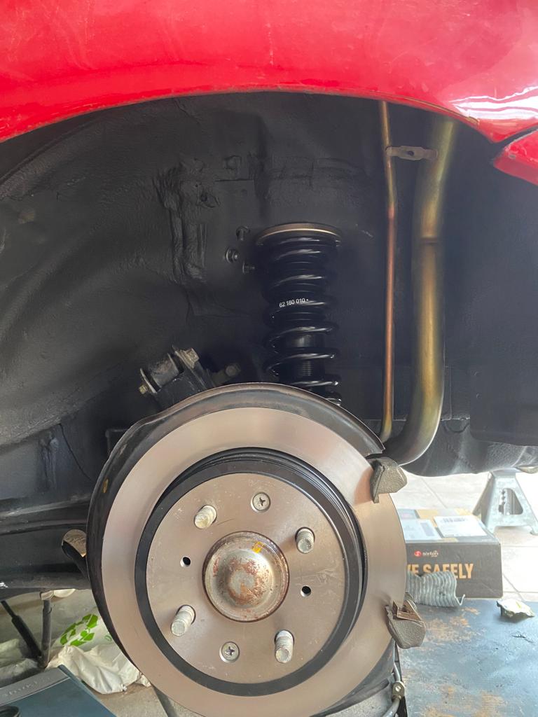

Nos ponemos con la suspension trasera (si pero que suspension?), pues hace unos meses compre una BC Racing BR (las de las copelas metalicas).
Aqui la suspension trasera, con el brazo ya instalado… cambiamos TODOS los silentblocks, tanto los de los brazos pequeños (blox), como el del brazo grande (hardrace)
En este punto, ya empiezo a ver progreso real en el coche y me voy motivando, asi que en cuestion de 1 semana el coche cambia radicalmente. Nos ponemos con la parte delantera, empezando por el subchasis
Cambiamos TODOS los silentblocks por unos energy, y ademas montamos una estabilizadora delantera de DC2/CRV de 26mm.

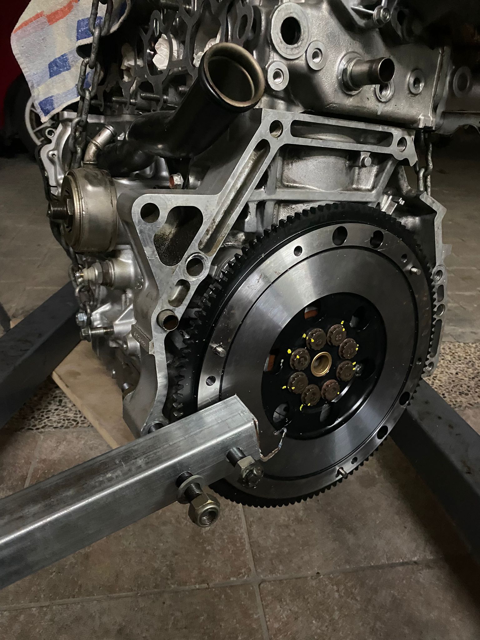

Una vez acabada la parte del vano, empezamos con la fiesta, el motor ya estaba listo para meter aunque aun faltaban algunas cosas como instalar el volante de motor aligerado, la caja etc.
Mientras instalabamos el volante de motor, nos dimos cuenta de que los tornillos que tenia no iban a servir (ya que mi motor era automatico), y que quiza nuestros planes se iban a la mierda. La honda no tenia en stock, pero por suerte un amigo hondero tenia algunos tornillos por su garaje que me iban bien ya que son los mismos en casi todas las motorizaciones manuales.
Resuelto esto, subimos el motor a la grua y intentamos dejar el vano protegido por que sabemos que va a entrar justito el motor. Despues de no mucha batalla, conseguimos meter el motor, aunque nos damos cuenta de que no cabe… La tapa de balancines esta tocando en la torreta…
Conseguimos que el motor no tocara con la torreta, dejando unos 0.5mm de espacio cold_face.png?v=12. Despues de preguntar por un par de grupos de facebook me comentaron que al usar los soportes Innovative era normal. La solucion, comerme un poco de la tapa de balancines y comprar el T bracket de la marca que me daria un poco mas de margen.
Esto es algo que a día de hoy tengo pendiente solucionar, tendre que pedir el T bracket a EEUU a ver si libra un poco mas el motor.
Despues de unas sensaciones agridulces, por que por fin el motor estaba dentro pero no como deberia, decidimos seguir con otras cosas ya que no podiamos poner solucion inmediata a esto.

Como os comentaba, la parte ciclo delantera esta a punto de ser acabada, todo bien apretado y marcado a su torque:
Una cosa que me preocupaba era si la frenada 282 iba a entrar en las llantas de 15, asi que incluso sin tener las pastillas de freno delanteras, decidi colocar la pinza para comprobar que si entraban.
La frenada trasera ya esta completa a falta de colocar los cables de freno de mano en su sitio:
